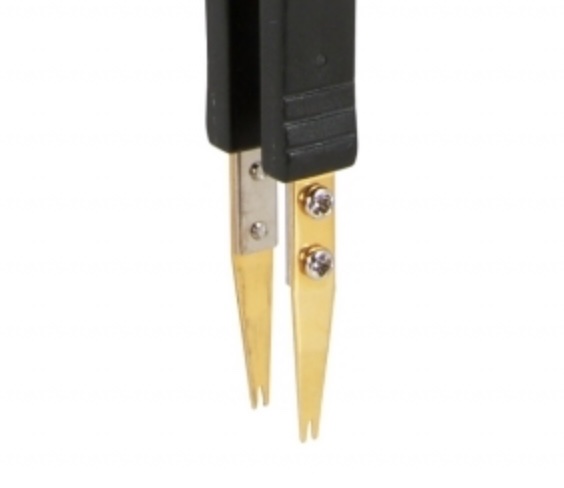

Stefan F. schrieb: > Besonders zu hervorheben war die geringe > Leerlaufspannung bei allen Widerstandsbereichen von ca. 0.3V. Das habe ich gerade zufällig gefunden: http://www.mastech-group.com/products.php?PNo=78&cate=104 https://www.elektormagazine.de/news/mastech-ms8911-smd-lcr-pinzette-fur-jedes-labor Die Messspannung lässt sich auch auf 0,1V einstellen. Vielleicht ist das etwas für dich. Preis liegt bei ca. 45,- Euro, habe es allerdings nur bei eBay gefunden.
Jörg R. schrieb: > Das habe ich gerade zufällig gefunden: > http://www.mastech-group.com/products.php?PNo=78&cate=104 > https://www.elektormagazine.de/news/mastech-ms8911-smd-lcr-pinzette-fur-jedes-labor > Die Messspannung lässt sich auch auf 0,1V einstellen. Vielleicht ist das > etwas für dich. Preis liegt bei ca. 45,- Euro, habe es allerdings nur > bei eBay gefunden. Wir haben hier ein ganz ähnliches Teil rumliegen. Könnte von Peaktech sein, bin mir da aber nicht mehr sicher. Weil es aber nicht ganz so optimal auf einer Platine eingesetzt werden kann bin ich noch gar nicht auf die Idee gekommen da nach der Spannung zu schauen. Werde ich aber... Danke! :-D
Stefan F. schrieb: > Wir haben hier ein ganz ähnliches Teil rumliegen. Könnte von Peaktech > sein, bin mir da aber nicht mehr sicher. > Weil es aber nicht ganz so optimal auf einer Platine eingesetzt werden > kann bin ich noch gar nicht auf die Idee gekommen da nach der Spannung > zu schauen. Werde ich aber... Bei dem verlinkten Messgerät von Mastech lassen sich die Messspitzen abschrauben. Man könnte daher andere Messspitzen über Messleitungen anbringen, und dass optisch sogar sehr ordentlich. Vielleicht geht das bei eurem Peaktech? auch.
