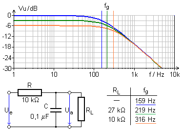

Ich plane einen passiven RC-Tiefpass 1. Ordnung zu bauen. Gibt es da
eine Bestimmte Reihenfolge, nach der ich die Komponenten wähle? Z.B.
Kondensator zuerst, und Widerstand passend dann zur Grenzfrequenz? Oder
umgekehrt? Wird der Spannungsabfall nach der Grenzfrequenz durch die
Größe des Widerstandes beeinflusst, sodass man einen passenden
Spannungsabfall wählt und dann darauf folgend den Kondensator?
Danke schon Mal für Antworten,
Grüße Johan

So ungefähr. ;-) Das ist dann nur der Spannungsabfall am Widerstand.
Es ist ja ein frequenzabhängiger Spannungsteiler und weit genug unter
der Grenzfrequenz geht alles durch den Widerstand und die Schaltung
hinter dem Filter. Je höher die Frequenz wird desto geringer wird
Impedanz des Kondensators.
Probier das am besten mal aus oder mal Dir einen Graphen mit
Berechnungspunkten auf.
Also z.B. Du sagst Du nimmst einen 68Ohm Widerstand, Grenzfrequenz ist
100kHz also 23,4nF Kapazität. Reales Bauteil Kondensator hat 22nF dann
ist die Grenzfrequenz bei ~106kHz, passt uns noch.

Kann man die vernachlässigen? In meinem Fall hängt nach dem Tiefpass
bloß noch ein Thyristor der eine weiter Schaltung ansteuert, und die
Frequenz müsste relativ genau auf +- 1Hz landen (genauer gesagt 113Hz),
wo sich Widerstände in Reihe einfacher machen würden (und ich hab auch
keine Ahnung, wie man Impedanzen berechnet, geschweige man sie misst, da
der "Schwingungserzeuger" eine ziemliche Blackbox ist)

> In meinem Fall hängt nach dem Tiefpass bloß noch ein Thyristor
Dann darf der Widerstand aber nicht zu hoch sein - ein Thyristor braucht
schon etwas Strom ...
> die Frequenz müsste relativ genau auf +- 1Hz landen (genauer
> gesagt 113Hz)
Hast du dir schon jemals den Plot eines RC-Filters angeschaut?
Scheinbar nicht, denn sonst wäre dir aufgefallen, dass deine +/- 1Hz
ziemlicher Quatsch sind - ein Rennwagen aus Pappmaché.

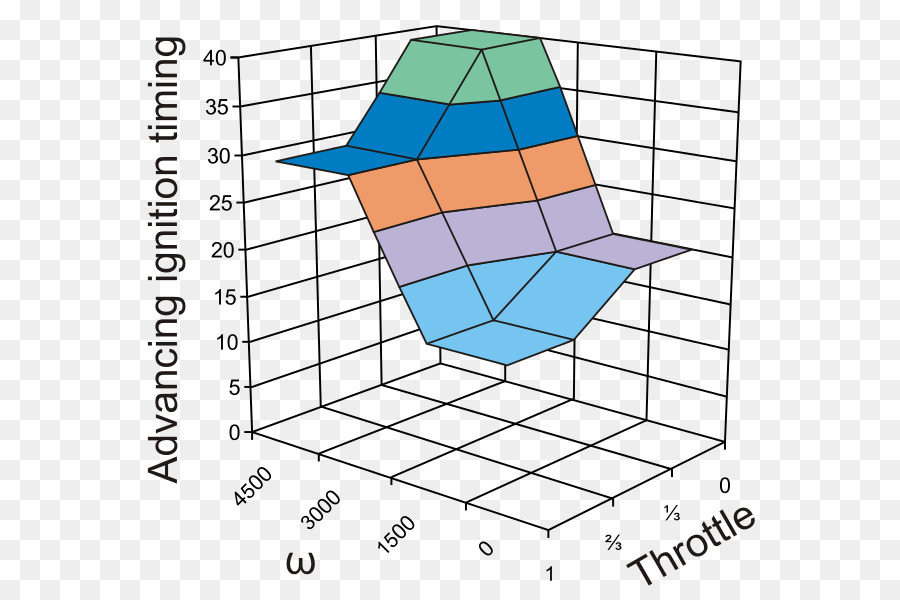

Das geht nicht so einfach, weil der Tiefpass zu einer Drehzahlabhängigen
Verzögerung der Zündzeitpunkte führt. Und zwar genau falsch herum, als
es der Motor erfordert. Je schneller du fährst, umso mehr wird
verzögert.
Tatsächlich muss es aber anders herum laufen. Je schneller du fährst,
umso früher muss gezündet werden. Mit einem einfachen R/C Filter lässt
sich das gar nicht realisieren.
