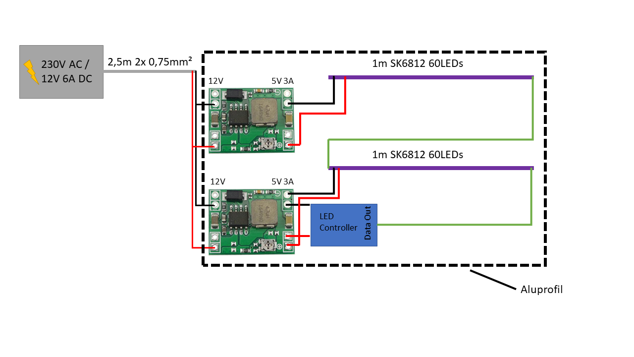

ich möchte mir selber eine Regalleuchte bauen.
Diese besteht aus einem Meter Aluprofil in welcher ca. 2 Meter
(nebeneinander) SK6812 LED-Strips (60 LEDs/m) liegen sollen.
Die Zuleitung erfolgt aus diversen Gründen über eine 2,5 Meter lange
2x0,75mm² Leitung. Um genug Spannung an den LEDs zu haben, habe ich mich
dazu entschieden erst von 230V auf 12V DC und dann auf 5V DC (mittels
Buckconverter) zu gehen.
Die Buckconverter und den Controller will ich unbedingt mit im Aluprofil
haben um dann direkt auf die LEDs zu gehen, da die Aluprofile aber sehr
schlank sind (9mm höhe), hatte ich nicht so eine große Auswahl bei den
Convertern.
Ich habe nur Converter gefunden die einen maximalen Ausgangsstrom von
ca. 3A können. Heißt für 2 Meter SK6812 LED-Strips brauche ich 2
Converter für genug Strom.
Jedoch sind es ja dann 2 verschiedene Spannungsquellen.. die
Datenleitung würde aber von einer auf die andere LED-Strip weitergeführt
werden, ist das so möglich? Braucht die Datenleitung nicht eine
gemeinsame Masse?
Nen passenden (schlanken) Controller hab ich schon da liegen.
Schaltung findet ihr angefügt.
Hier noch die Links der Teile:
Aluprofil:
https://www.it-tronics.de/1m-LED-Profil-Solis-Silber-43x9mm-Aluminium-Aufbauprofil-fuer-38mm-LED-Streifen.html
Buckconverter:
https://www.amazon.de/dp/B07T3KNG97/ref=cm_sw_r_apan_glt_i_E5WQZ2BQA5TC1CGDZVS0?_encoding=UTF8&psc=1
Danke im voraus. Gruß Michael
Ja und?
> Braucht die Datenleitung nicht eine gemeinsame Masse?
Bei den Modulen ist die Masse von Eingang und Ausgang verbunden.
Folglich gibt es keine verschiedenen Massen.
#6776819
hust naja. Die LED-Stripes haben immer einen spezifischen Widerstand,
auch masseseitig, d.h. du kannst eine Spannung zwischen Masse am Eingang
und Masse am Ausgang messen, die abhängig von der Leistung des Streifens
ist.
Ist vielleicht im konkreten Fall akademisch.
Ich würde einen Serienwiderstand in die Datenleitung tun, und zwar
sowohl zwischen LED-Controller und erstem LED-Streifen, als auch den
zwischen beiden LED-Streifen
Moderator (Firma: Titel) Persönliche Seite #6776837
> ca. 3A können.
Ein Tipp: probier mal aus, wie warm die werden, wenn du ihnen diesen
Strom tatsächlich abverlangst. Könnte gut sein, dass du an dieser Stelle
einen Tassenwärmer einbaust...

Gast #6776838
Das GND Potential, von der Letzten und Ersten LED, müssen gleich sein!
Sonst klappt das nicht mit den Logikpegeln, da hilft auch kein
Schutzwiderstand.
Dort also die GNDs verbinden.
Moderator (Firma: Titel) Persönliche Seite #6776870
Nein, das sehe ich anders. Denn die letzte LED wird von der vorletzten
LED angesteuert. Und nur das, was sich zwischen diesen beiden abspielt,
ist für die Datenübertragung letztlich relevant. Und wenn die
Versorgungsspannung an der LED auf 4V gesunken ist, weil auf Vcc und auf
GND jeweils 0,5V abfallen, dann sieht das insgesamt so aus:
                             4,5V
5V -----o----LangeLeitung-----o-----------o--
        |  0/5V               | 0,5/4,5V  |
Daten >[ ]>--- VieleLEDs  -->[ ]>------->[ ]>
0V -----o----LangeLeitung-----o-----------o--
                             0,5V
Für die letzten beiden LEDs fühlt sich das dann im Grunde so an:
     4V
 ----o--------o--
     |  0/4V  |
 ----o--------o--
     0V
Was also letztlich nur sichergestellt werden muss, ist, dass die
verbleibende Versorgungsspannung (hier die 4V) groß genug ist.
#6776878
Michael W. schrieb:
> ist das so möglich?
ja
> gemeinsame Masse?
immer
> ca. 3A können
der in dem Bild kann nur sicher mit ach und krach 2A, habe ich selber
genug ausgemessen 15 Stück!
Die Wandler auf 5,1V stellen Poti auslöten und durch Festwiderstand
ersetzen
ist sicherer, dann kann Dreck am Poti oder sonstwas die Spannung nicht
verstellen.
Statt 12V würde ich 24V Netzteil wählen reduziert die Verluste oder
Kabelquerschnitte zum Wandler auch noch mal.
Bei mir reichte einer dieser Wandler gerade für 36 LEDs auf dem Stripe.
Sieh ins Datenblatt, maximaler LED Strom.
