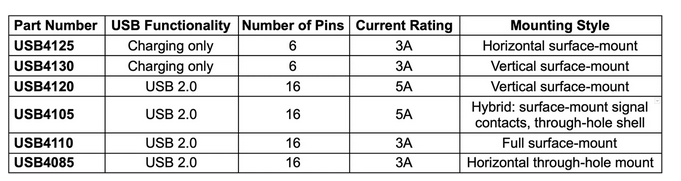

ionex USB Type-C: weniger Pins für weniger Kosten
USB-C ist sowohl aus elektronischer als auch aus physikalischer Sicht extrem kompliziert – ob der Nutzung in Telefon und Co gilt allerdings, dass das Steckerformat immer mehr Unterstützung findet. Ionex bietet nun eine Gruppe neuer Stecker an, die die physikalischen Implementierungskosten durch Reduktion der Pins zu senken suchen.
Natürlich geht mit der Reduktion des Pin-Umfangs auch eine Reduktion der Funktionalität ein – wer nur PD oder USB 2.0 braucht, kann Kunden so aber die Nutzung von USB C-Kabeln ermöglichen.

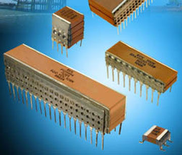

KEMET KONNEKT C0G-Kondensatorstapel
KEMET bewirbt die hauseigenen Kondensator-Stapeltechnik seit einiger Zeit: man verspricht sowohl geringere parasitäre Induktivität als auch geringeren ESR sowie keine nennenswerte Deratierung. Mit der C0G-Serie stehen die neuen Kondensatoren nun im Handel zur Verfügung – der Kapazitätsbereich geht allerdings nur bis zu 940nF.

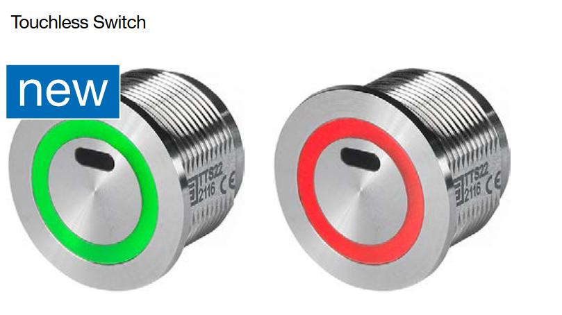

Schurter: kapazitive Taster mit Beleuchtung
Hochwertige Taster sind insbesondere bei für nichttechnische Entscheidungsträger vorgesehenen Proofs of Concept hilfreich – Schurter bietet nun beleuchtete Tasten an, die ohne mechanischen Kontakt auskommen. Schurter verspricht zudem, dass Reinigungsprozesse keine Aktion der Taste auslösen.
Schurter bietet die unter https://www.schurter.com/en/Products/Catalog?(PG70)/1 im Detail beschriebene Produktfamilie in verschiedenen Varianten an – allen gemein ist der in der Abbildung gezeigte Aufbau,
Naja die gestapelten Kondensatoren sind eigentlich schon ein alter Hut,
auch AVX, muRata und TDK haben solche Bauteile im Sortiment, auch um
große Kapazitäten zu erreichen wird diese Technik angewandt. Wir haben
solche Kondensatoren seit ein paar Jahren in einem Produkt verbaut bei
einem Schaltregler als verschleissfreien Ersatz für einen Low-ESR Elko
(24/7 Industrie Einsatz).
Beitrag #6775835 wurde von einem Moderator gelöscht.
Gast #6775836
Mir ist  immer schleierhaft, wie man den Strom überredet, den Weg über
den oberen Kondensator zu nehmen, bzw sich gleichmäßig auf die
gestapelten Kondensatoren zu verteilen.
Am Ende bleibt doch immer wieder eine ernüchternd niedrige
Resonanzfrequenz.
Aber als Ersatz für Elkos sind die Teile natürlich gut.
Gast #6775840
Indem man jedem Einzelkondensator einen ESR mitgibt. Der sorgt für eine
Verteilung des Stromes, wenn auch vielleicht nicht perfekt gleichmäßig.

Wolfgang schrieb:
Hallo Leute,
sorry, dass ich euch drei "mit einer Email" erschlage. Wenn ich mich
richtig erinnere, hatten sie bei KEMET da irgendetwas zum "Ausgleich"
des ESR gemacht, dazu auch mehrere Patente und Webinars. Auf die
Schnelle kann ich mich jetzt nicht erinnern genau, weiss aber dass ich
es sogar mal auf Instagram geworfen habe.
ABER: wenn ihr wollt, suche ich es euch gerne raus bzw nehme mit KEMET
Kontakt auf.
Danke für euer Feedback
Tam

Gast #6776281
> Kontakt auf.
> Tam
Gerne! Das Problem tritt ja immer wieder auf, dass man eine Menge an uF
braucht, aber den Platz nur für einen Bruchteil hat. Das letzte mal
hatte ich mir deshalb die Ceralink von TDK angesehen. Ich sehe
eigentlich den unterschiedlichen ESL als Verhinderung einer
Gleichverteilung des Stroms, nicht bei DC, sondern in der HF, also den
Schaltflanken. Nur da brauche ich die Kerkos.
