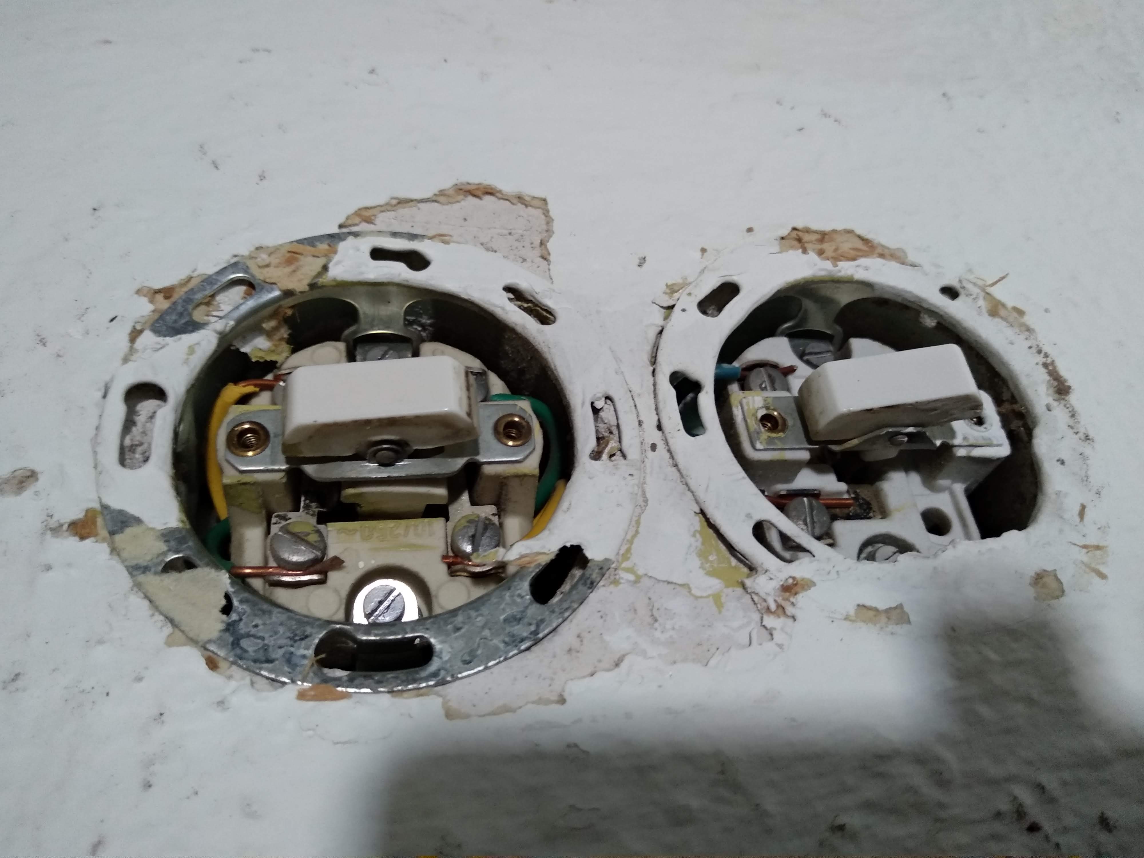

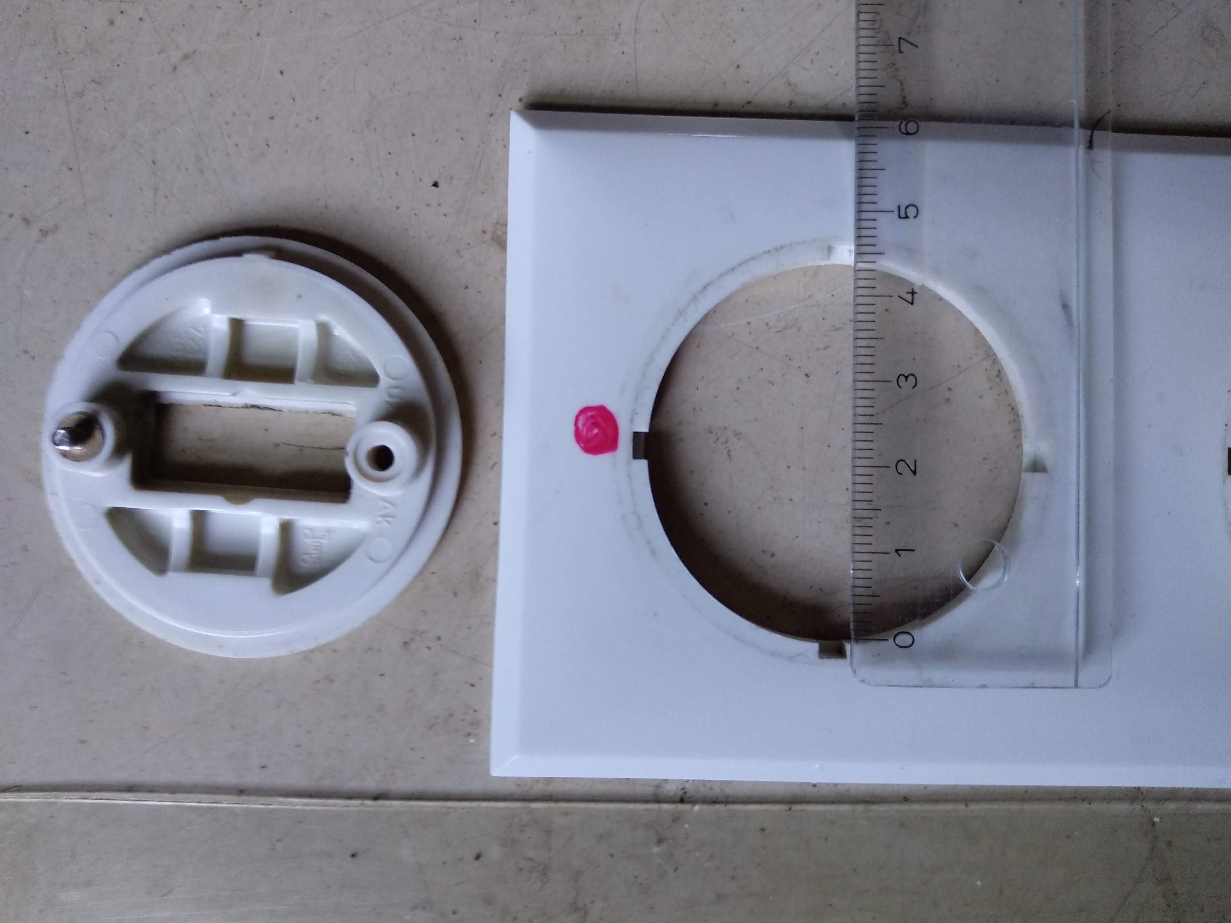

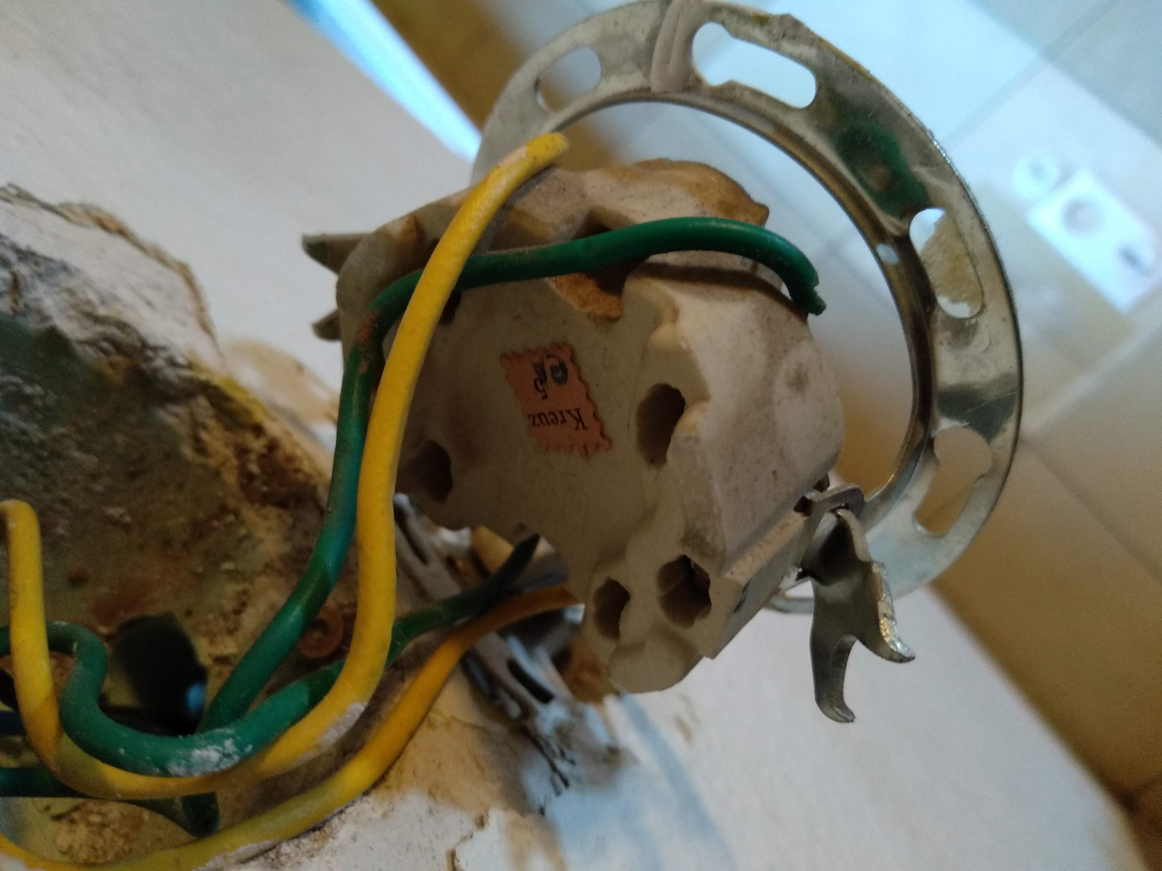

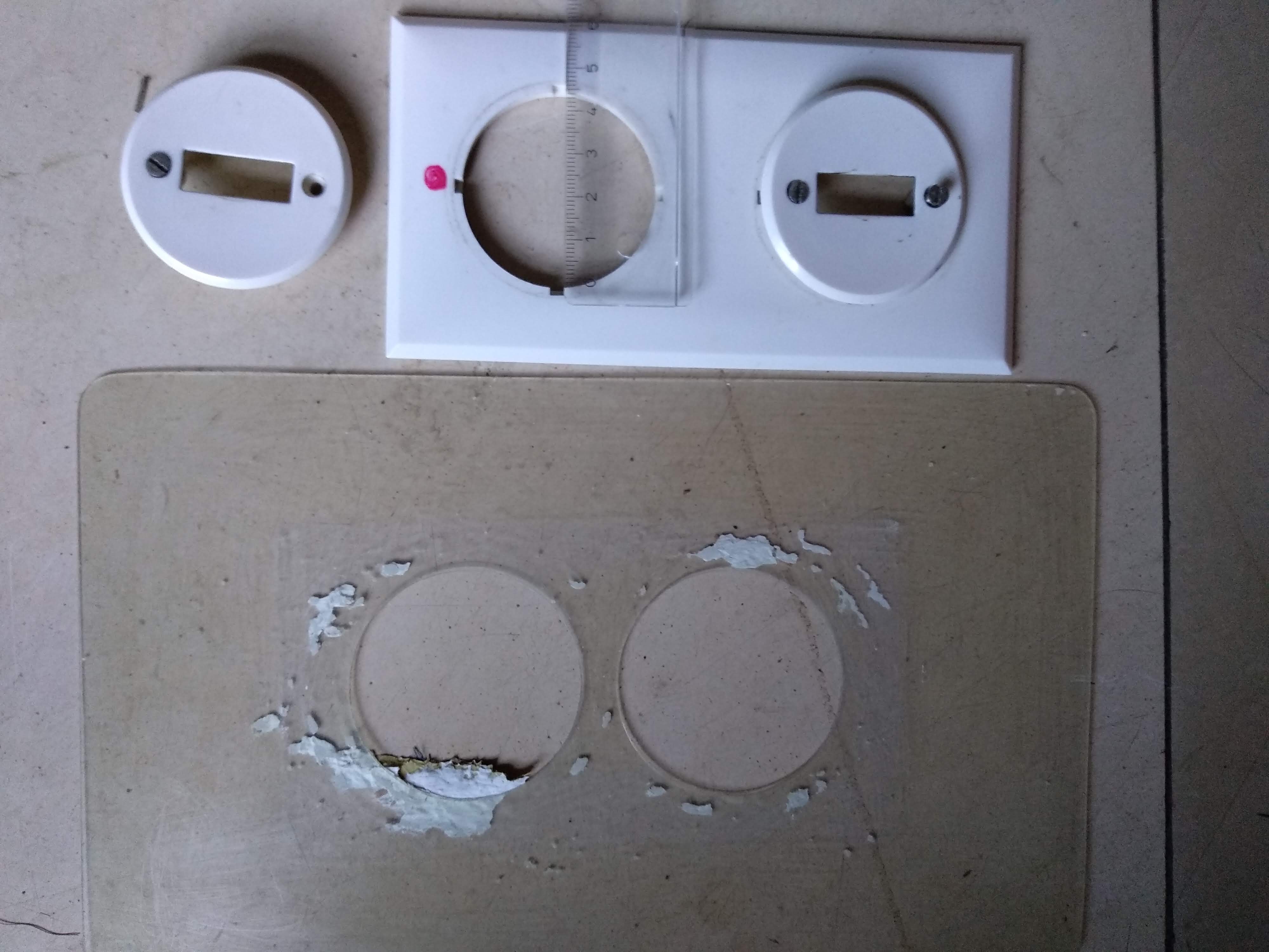

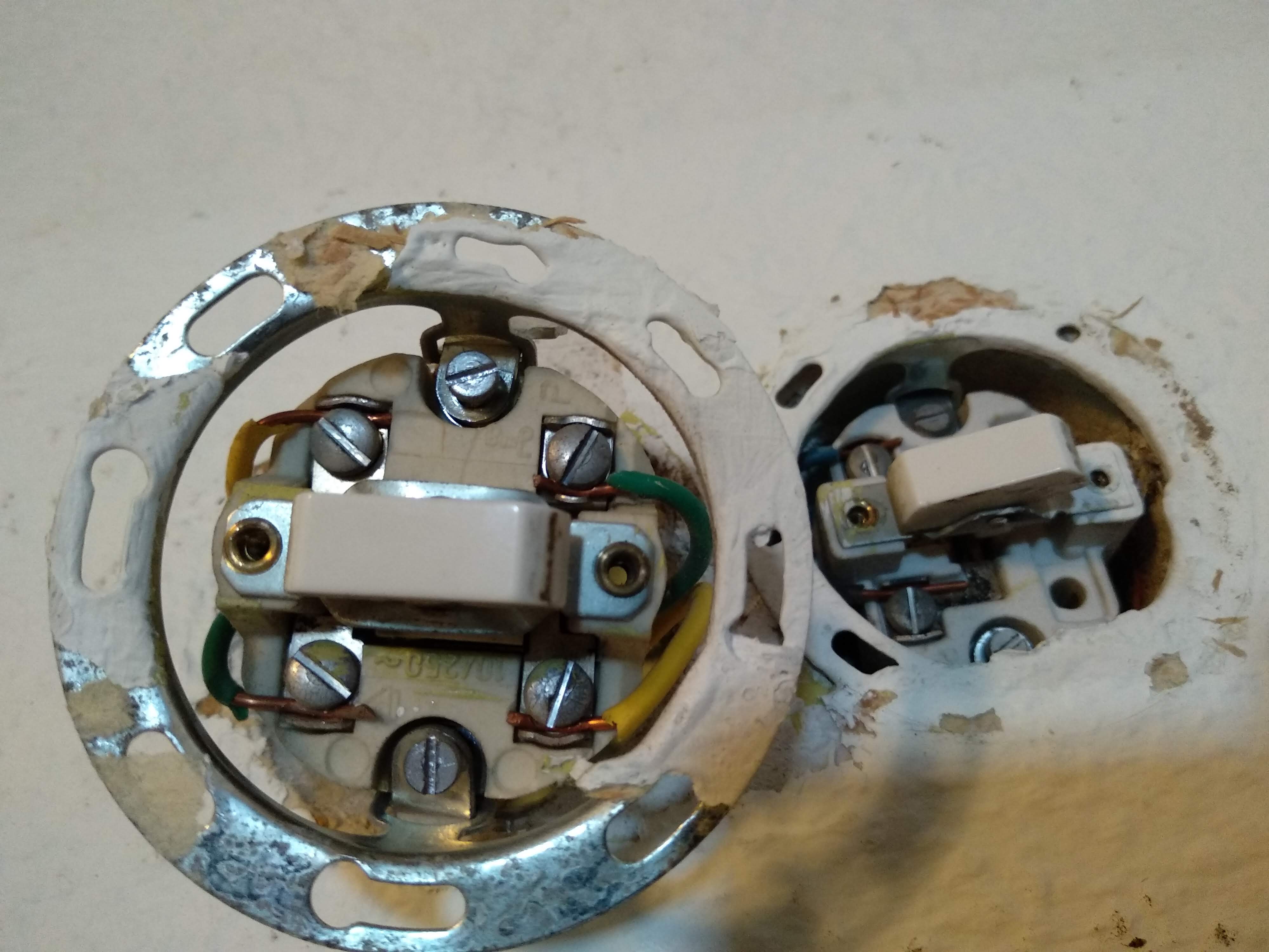

Hallo bei meinen Eltern ist so ein uralter, schmaler 4 x Lichtschalter verbaut, siehe Bilder im Anhang. Es wird in einer etwas komplizierteren Schaltung mit vier verschiedenen Lichtschaltern, in einem großen Raum, die je vier Umschalter haben ein einziges Licht an oder aus geschaltet. Einer der Schalter ist in einer Stellung defekt und das Licht bleibt dann aus, da ist einer der vier Kontakte anscheienend verbrannt. Ich habe ihn schon etwas sauber gekratzt und näher gebogen aber das hilft nicht so richtig, dann geht das Licht zwar, aber es britzelt und knistert jetzt im Schalter, das geht natürlich nicht! Wo kriegt man so einen Schalter her, wie heißt der genau? Ich könnte ihn ja durch einen funktional gleichen Schalter in anderer Bauart ersetzen, aber dann passt natürlich die Blende nicht mehr und der Schalter ist in einem Doppelschalter verbaut. Tipps sind willkommen, danke dafür. Gruß franc PS.: ich habe das erste Bild in Unwissenheit des Anhängens doppelt eingefügt, finde aber keine Möglichkeit, das wieder zu löschen.
Das Stichwort für die Suche lautet "Kreuzschalter".
Das sollte ein gewöhnlicher Schalter für eine Kreuzschaltung sein.

Franc W. schrieb: > Ich könnte ihn ja durch einen funktional gleichen Schalter in anderer > Bauart ersetzen, aber dann passt natürlich die Blende nicht mehr Kasperletheater im Kindergarten? Dann werden eben beide Schalter samt Blende ersetzt, Abstand und Durchmesser der Dosen sind seit Jahrzehnten unverändert. Der untere scheint laut Bild ein normaler Schließer zu sein.

Manfred schrieb: > Der untere scheint laut Bild ein normaler Schließer zu sein. Der erste(vom Netz) und der letzte(zur Leuchte) sind Wechselschalter oder Kreuzschalter, die als solche geschaltet sind.
#6775790
Das sind Kreuzschalter bzw. Wechselschalter in der Bauart ca. Ende 60er bis Ende 70er Jahre. Fast unkaputtbar, außer bei Staub :-) Hersteller könnte Siemens oder Berker passen, die hatten beide das Maß 44,5mm. ebay, Flohmärkte absuchen. Hab auch leider nur mehr Ausschalter und Heizungsschalter in der Bauart liegen :-) (oder hier mal suchen, fragen.. https://www.voltus.de/schalterprogramme/thpg-o/bakelitschalter/kippschalter/ )
Der Schalter ist nicht URALT, sondern JUNG! -- steht jedenfalls hinten in der Abdeckung (SCNR). Von THPG gibt es nicht nur die schwarzen Bakelit, sondern auch helle Schalter. Alternativ Busch-Jäger Decento - und gibt sicher noch einige andere... Die originalen wird man vermutlich nur als NOS bekommen.

Achim H. schrieb: > Die originalen wird man vermutlich nur als NOS bekommen. Dann muss man beide auswechseln, ist halt ein wenig mehr Arbeit. Dafür hat man dann die völlige Freiheit, jeder Baumarkt hat sowas in 5..10 verschiedenen Stilen und Farben, heute nimmt man meistens grössere Betätigungsflächen, bis zur ganzen Fläche des Abschnitts (hat Vorteile wenn man alt und tatterig ist). Es gibt sicher auch nostalgische schmale Schalter, aber auch dann sollte man beide wechseln, GENAU wie der alte werden sie nicht aussehen. An manchen Stellen habe ich auch noch so alte Dinger, mit grünen Wippen die im Dunkeln nachleuchten. Die gibts glaube ich nicht mehr, muss ich auch nicht haben. Georg

Jetzt ist es schon wieder eine Weile her, wollte noch schreiben, was ich dann gemacht hatte. Also ich bin zum Baumarkt und hab für ca. 10 oder 15.- Euro einen einigermaßen passenden Kreuzschalter gekauft und eingebaut.
