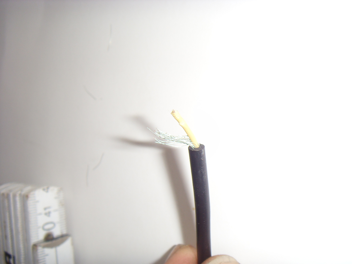

Guten Tag, ich habe ein Rundkabel, in dem eine Litze verläuft. Die zweite Phase ist außen herum blank aufgewickelt, ähnlich wie bei einem Antennenkabel. Der Außendurchmesser des Rundkabels beträgt 4 mm, die Litze hat einen Querschnitt von o,75 mm². Meine Frage nun: Wie wird diese Kabelart bezeichnet, wo eingesetzt, hat mir jmd. einen Link zu einem Angebot dieser Kabelart? Danke und Gruß
Manfred S. schrieb: > Wie wird diese Kabelart bezeichnet Koaxialkabel
Das heißt übrigens auch nicht 2-phasig, sondern einadrig, geschirmt. So etwas wird gerne als Mikrofonleitung verwendet. Wenn der AD hier 4mm ist, hat die Litze hier niemals 0.75mm². Eher 0.2mm².

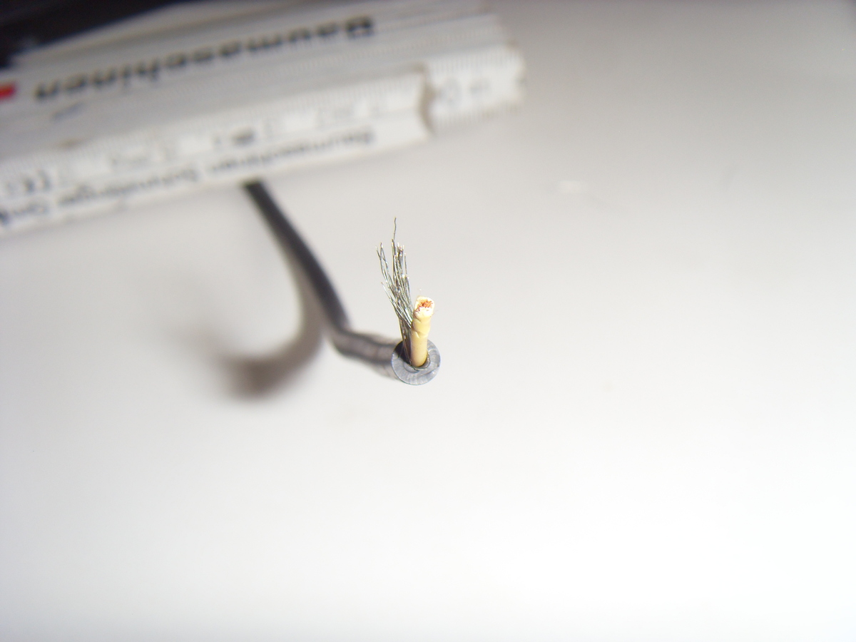

Karl B. schrieb: > Kann man erst beurteilen, wenn man das Kabel in den Fingern hat. Oder wenn der TO mal genauer der Cu-Kern ausmisst. Oder zumindest mal scharf abschneidet und das Schnittbild (auch scharf ;-) ) dann hier reinstellt.
Ja, der CU- Kern hat einen Durchmesser von ca. 0,5 mm und damit einen Querschnitt von 0,2 mm². Wo gibt es Kabel dieser Art zu kaufen ? In Ebay habe ich leider nichts gefunden.
Manfred S. schrieb: > Wo gibt es Kabel dieser Art zu kaufen ? Da: https://www.thomann.de/de/instrumentenkabel_meterware.html
https://www.reichelt.de/mikrofon-videoleitung-c7686.html?ACTION=2&GROUPID=7686&SEARCH=%2A&START=0&OFFSET=16&nbc=1&SID=96d8340ed303d94049170256f4a1f1e6c558c9996f4c474ba8e38 https://www.conrad.de/de/o/audio-videokabel-unkonfektioniert-2510720.html?tfo_ATT_NUMBER_WIRES_PART1=1%20x&tfo_productType=Audiokabel~~~Diodenkabel~~~Instrumentenkabel hat eigentlich jeder Elektronikversand.
Ingo W. schrieb: >> Wie wird diese Kabelart bezeichnet > > Koaxialkabel Solche Kabel nimmt man auch gern für Kleinspannungsanschlüsse. Die sind dann keine "echten" Koaxialkabel, weil sie keinen definierten Wellenwiderstand haben.
Michael M. schrieb: > instrumentenkabel_meterware.html Allerdings ist der Aussenleiter eines guten Instrumentenkabels eben geflochten und nicht wie bei Manfred S. einfach nur umwickelt. Die billigen in eine Richtung gewickelten Kabel legen sich nach dem dritten Auftritt selbständig in beliebige Schlaufen und Achten und zeichnen sich durch seltsamen "Wellenschlag" aus. Das Gelumpe schmeißt man am besten nach kurzer Zeit weg.

Lothar M. schrieb: > Allerdings ist der Aussenleiter eines guten Instrumentenkabels eben > geflochten und nicht wie bei Manfred S. einfach nur umwickelt. Die Kabelhersteller bezeichnen das "umwickelt" als "umsponnen". Geflochten bzw. umflochten ist korrekt.
