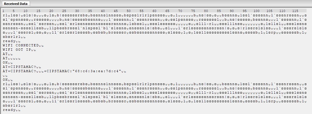

Gruss allerseits,
hat hier schon jemand erfolgreich AT Befehle in einen ESP32 flashen
können? Auf das Kommando "AT" gibt es mir keine Antwort, obwohl das
Flashen erfolgreich war. Ich weiss, in der Espressif-Dokumentation wird
es ausführlich beschrieben, nur funzt es bei mir nicht. Ich weiss auch,
dass der 32-er zwei Cores hat und ein externer MC für AT Befehle
eigentlich nicht nötig wäre, trotzdem möchte ich es versuchen.

Welches Modul? An welchen Pins hast du den Uart angeschlossen?

von Peter Z. (Gast)
Über den USB Anschluss am Board wirst du auch keine Antwort auf "AT"
bekommen.
Beim Wroom liegt die UART für AT Befehle auf folgenden GPIO
GPIO16 ist RXD
GPIO17 ist TXD
Das flashen geht über den USB Anschluss am Modul.
https://www.espressif.com/en/support/download/at
Firmware 2.1.0
von Herbert B. (herba)
> GPIO16 ist RXD
> GPIO17 ist TXD
Das wars! Nur wissen muss man es... vielen Dank. Vielen Dank an alle!
