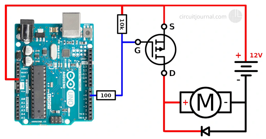

ich habe eine Frage zu Verdrillung. Es handelt sich um eine ähnliche
Schaltung wie in diesem Artikel beschrieben (oder siehe Bild):
https://circuitjournal.com/how-to-use-a-p-channel-mosfet-with-an-arduino
Dabei wird über einen Arduino ein P-Channel MOSFET geschaltet, der die
Spannungsversorgung einer Last (in diesem Beispiel ein Motor)
pulsweitenmoduliert. Die 5V des Arduino werden dabei mit den 12V der
Motorversorgung verbunden, der Ground des Arduino entspricht also nicht
dem Ground der Motorversorgung und beide sind daher nicht verbunden.
Ich würde nun gerne den Leiter zwischen dem Arduino Pin und dem MOSFET
Gate (also das 5V PWM Signal, blaue Linie im Bild) vor Störungen
schützen, indem ich ein verdrilltes Kabelpaar verwende. Aber womit muss
ich den Leiter verdrillen? Normalerweise würde ich den Ground des
Arduino nehmen, aber der ist ja an nichts angeschlossen. Kann bzw. muss
ich stattdessen die Arduino 5V (= Motor 12V) nehmen?
Danke für eure Hilfe.

Du wirst dir bei dieser Schaltung noch ganz hübsch die Augen reiben.
Denn natürlich hast du die GND der beiden Versorgungen da durchaus auch
verbunden, und zwar implizit über die Versorgungsspannungen.
Das kann ganz hübsch Funken, wen. Du da dann mal einen weiteren GND
anschließen willst (z. B. einen USB am Arduino und ein Oszi am Motor).
Ansonsten ist es bei dieser Schaltung irrelevant, was da mit wem
verdrillt wird, solange du nur einen kleinen Teil betrachtest. Um zu
wissen, was am Besten womit verdrillt werden sollte, muss man die
Gesamtschaltung (mit Stromquellen) und die Strompfade betrachten. Denn
jeder Strom, der irgendwo herkommt MUSS dorthin wieder zurück. Und diese
Stromkreise müssen eine kleine Fläche haben, um wenig Störungen aus-
oder einzukoppeln.

D.h. du hast 2 galvanisch getrennte Netzteile und verbindest nur +5V des
Arduino mit +12V der Motorversorgung.
Ja, dann liegt GND des Arduino ca. 7V über GND der 12V.
Unsinn, verdrillen hilft gegen induzierte Störungen bzw. dämpft
ausgesendete Störungen die durch STROM passieren. In der Gate-Leitung
fliesst praktisch kein Strom. Also nutzlos. Zudem ist sie niederohmig am
Arduino Ausgang angeschlossen, das blockt Störungen gut ab.
Verdrillen wurde man die Zuleitung zum Motor, wenn die länger ist. Zudem
sollte der Motor eine Entstörung bekommen.

Dass du 5V des Arduino mit dem Source des PMOSFETs verbindest und nicht
mit + des 12V Netzteils ist gut.
Hast du auch einen LogicLevelPMOSFET der den Anlaufstrom=Blockierstrom
des Motors übersteht ?
Gast #6776162
Wenn man die Ansteuerung unbedingt verdrillen will, dann wären das die
Source- und Gateleitung, da der Bezug des MOSFETs die Source ist, bzw.
die Gate-Source Spannung den MOSFET steuert.
Mit einem niedrigeren Gatewiderstand würde das Signal auch robuster
werden.
Den Motor zu entstören und seine Leitungen zu verdrillen ist aber
wichtiger.
OP #6776163
Hallo MaWin,
ich dachte, dass Verdrillung bei niedrigen Stromstärken die
Empfäglichkeit für Störungen reduziert, und bei hohen Stromstärken das
Aussenden von Störungen. Mir geht es bei meiner Frage nur um die
Störungen, die auf die Gate Leitung einwirken.
In meiner Schaltung ist es kein Motor, sondern ein Peltierelement, dem
noch ein LC Filter 4ter Ordnung vorgeschaltet ist um zu vermeiden, dass
davon Störungen ausgehen. Verdrillt werden die Leitungen dort auch. Die
maximal zu erwartende Stromstärke ist 2A, wenn man nach dem Datenblatt
des Peltierelements geht.
Ich habe den IRF4905 ausgewählt, und die Schaltung in LTSpice getestet,
in der Simulation passt es.
OP #6776184
Hallo asdf,
danke, ich verwende gar keinen Motor, sondern ein Peltierelement, siehe
meinen vorigen Beitrag.
Source und Gateleitung verdrillen heißt, dass ich mit der Verbindung
zwischen den 5 und 12 V verdrille, wie ursprünglich vorgeschlagen,
richtig?
Es kann durchaus sein, dass es kein praktisch relevantes Problem gibt.
Ich möchte es nur möglichst vorher ausschließen. Über den Arduino werden
mehrere Peltierelemente PID geregelt, und sowohl Gate- als auch
Versorgungsleitungen sind mindestens einen Meter lang.
> richtig?
Ja genau. Die Steuer- und Leistungsleitungen sollten nach Möglichkeit
auch nicht all zu lange parallel verlaufen. Bzw. falls sie es müssen,
sollte die Verdrillung einen unterschiedlichen Schlag haben.
Hat es einen speziellen Grund, dass die Mosfets irgendwo in der Mitte
hängen? Wenn die nahe am Arduino sind und die Leitung zum Peltier
entsprechend länger wird, brauchst Dir darum weniger Sorgen machen.
Bei Peltiers ist aber zu beachten, dass ein Konstantstrom effizienter
ist, als eine PWM-Steuerung (Wärmestrom ist proportional zu I,
Verlustleistung im Peltier zu I^2). Wenn Deine Filterung entsprechend
ausgelegt ist, passt das aber auch schon.
Die Freilaufdiode parallel zum Verbraucher kannst du dir sparen, wegen
der langen Leitungen inkl. Filter, brauchst du aber evtl. etwas, um den
Mosfet beim Abschalten vor Spannungsspitzen zu schützen. z.B. eine
Zenerdiode parallel (gleiche Richtung wie die Bodydiode/Anode an Drain,
Kathode an Source, Wert höher als die 12V, kleiner als U_DSmax deines
Transistors)
Verdrillung ist nur relevant bei symmetrischen Leitungen!
Sobald eine der verdrillten Adern auf Ground liegt, ist sie nichtmehr
symmetrisch und somit ist die phasenbedingte Auslöschung der Störsignale
hinfällig.
