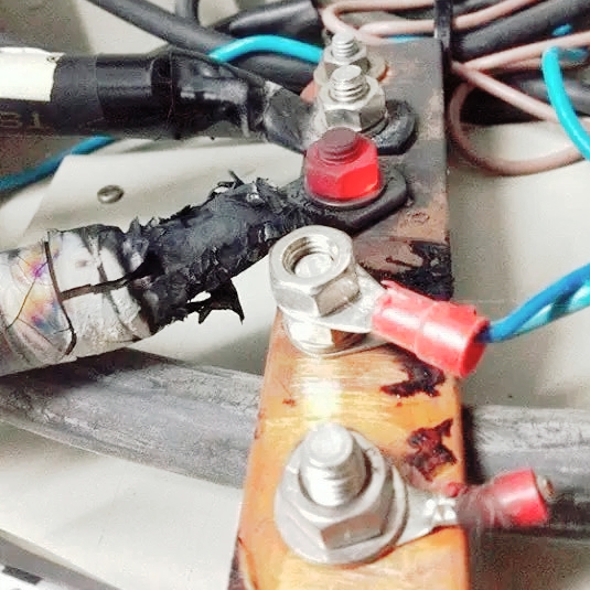

Hallo
Kurze Frage Hochlast Usv Akku mit mehrere Bleigel 12v 24Ah Akkus mit
Schraubterminals. Gehören da Federringe ran oder kann man die Schrauben
ohne Festziehen?
Bislang waren da keine aber ein bekannter meinte die gehören da ran
damit der Kontakt sich nicht lockern kann.
Liebe grüße

Ne Spaß beiseite, das Problem ist wohl bekannt und Federringe oder auch
Zahnringe, sind ja Problematisch, wir verwenden da meist "Nord-Lock
Scheiben"
die werden nicht plötzlich so zusammengedrückt, dass sie keine
Sperrwirkung mehr haben und im Leistungssektor haben wir da die beste
Erfahrung mit gemacht.

Die Frage ist doch, was der TO genau meint. Will er eine nachstellende
Federkraft, die auch dann noch wirkt, sollten sich Teile der Verbindung
setzen? Oder will er verhindern, daß sich die Schraube löst? Das ist ein
ganz feiner Unterschied...
Federringe, Zahnscheiben und sowas kann man wirklich vergessen. Da
braucht man keine Warnungen zu lesen, sondern das erkennt man einfach.
Meiner Meinung nach das Optimum stellen Spannscheiben dar, zur Not in
Kombination mit einer Schraubensicherung (chemisch).
Aber bei den Spannscheiben auf keinen Fall Edelstahl verwenden, dieser
federt praktisch kaum. Nein, altmodischen, rostenden Federstahl nehmen!
Dank allgemeiner Verdummung sind diese leider regelrecht selten
geworden...

(Firma: S-C-I DATA GbR) #6776651
A. S. schrieb:
> Während ich sie früher als Schraubensicherung verwenden musste, sind sie
> (wie die anderen auch verlinkt haben) heute bei uns komplett
> verschwunden.
Wie ich schon geschrieben habe, verwenden wir da meistens "Nord-Lock
Scheiben", den wen durch Vibrationen beispielsweise bei E-Gabelstapler,
sich die Muttern lösen würden, beginnt die Nord-Lock zu sperren da sie
sich Spreizt beziehungsweise die Zähne regelrecht ins Kupfer reindrückt.
So konnten wir die Ausfälle von elektrischen Anschlüssen stark
reduzieren.
Grad bei Gabelstapler die keine Federung besitzen sind die Vibrationen
so extrem, dass sich normale Muttern früher oder später selber lösen,
was auch schon zu Bränden der Leitungen geführt hat.
Federscheiben oder Zahnscheiben brachten da keine Lösung, da sich die
Mutter einfach löste, weil das relativ weiche Kupfer einfach nachgab.
Grüße und viel Erfolg.

(Firma: S-C-I DATA GbR) #6777282
Heinrich A. schrieb:
> Wie kann es sein, dass die Mutter im Bild glüht?
> Denn selbige wird doch gar nicht vom Strom durchflossen.
Wenn der Kupfer auf der Unterseite der Öse und der Oberseite der Kupfer
Schiene durch die Hitze Oxidiert,
Fließt der Strom über die Mutter, dann über die Schraube, auf die Untere
Seite der Kupfer Schiene.
Dann wird die Schraube so lange durchflossen bis die Unterseite des
Kupfers auch zum Isolator Oxidiert.
Da das Kupfer aber sehr gute Wärmeableitung hat, Glüht es nicht, im
Gegensatz zu der Oxidierten Verbindung wo die Stahl-Schraube nur wenig
Wärme übertragen kann.
Das nennt sich Physik.
Irgend wann glüht dann nichts mehr

Mir scheint, das Bild ist ein Fake. Denn die Mutter glüht rechts mehr
als links. Da hat einer von rechts die Flamme drangehalten und dann
schnell ein Foto gemacht.
(Firma: S-C-I DATA GbR) #6778551
MaWin schrieb:
> Ich sehe auch keinerlei typische Anzeichen für Erwärmung mit einer
> Flamme.
Und ich habe dies schon Live bei Gabelstapler gesehen wir haben da
nachher überall die Kabel und Ösen ersetzt,
so wie die Kupferschiene von Kupfer IV Oxyd befreit.
Nachträglich haben wir dann die Muttern mit Nord-Lock Scheiben
gesichert.
Hatten dann kein Ausfall mehr.

Gast #6785275
Die Verbindungen vorher auf jeden Fall mechanisch reinigen, bis das
Kupfer glänzt (z.B..
https://at.rs-online.com/web/p/multifunktionswerkzeug-zubehor/7722956).
Dann die Verbindngen schmutzfrei verschrauben. Hier sollten die
Schrauben eine breiten Kopf haben, und es aufs richtige Drehmoment an.
Über eine M6 Verbindung sollten mindestens 500A drübergehen. Zumindest
auf unseren Prüfständen für Inverter funktioniert das.
