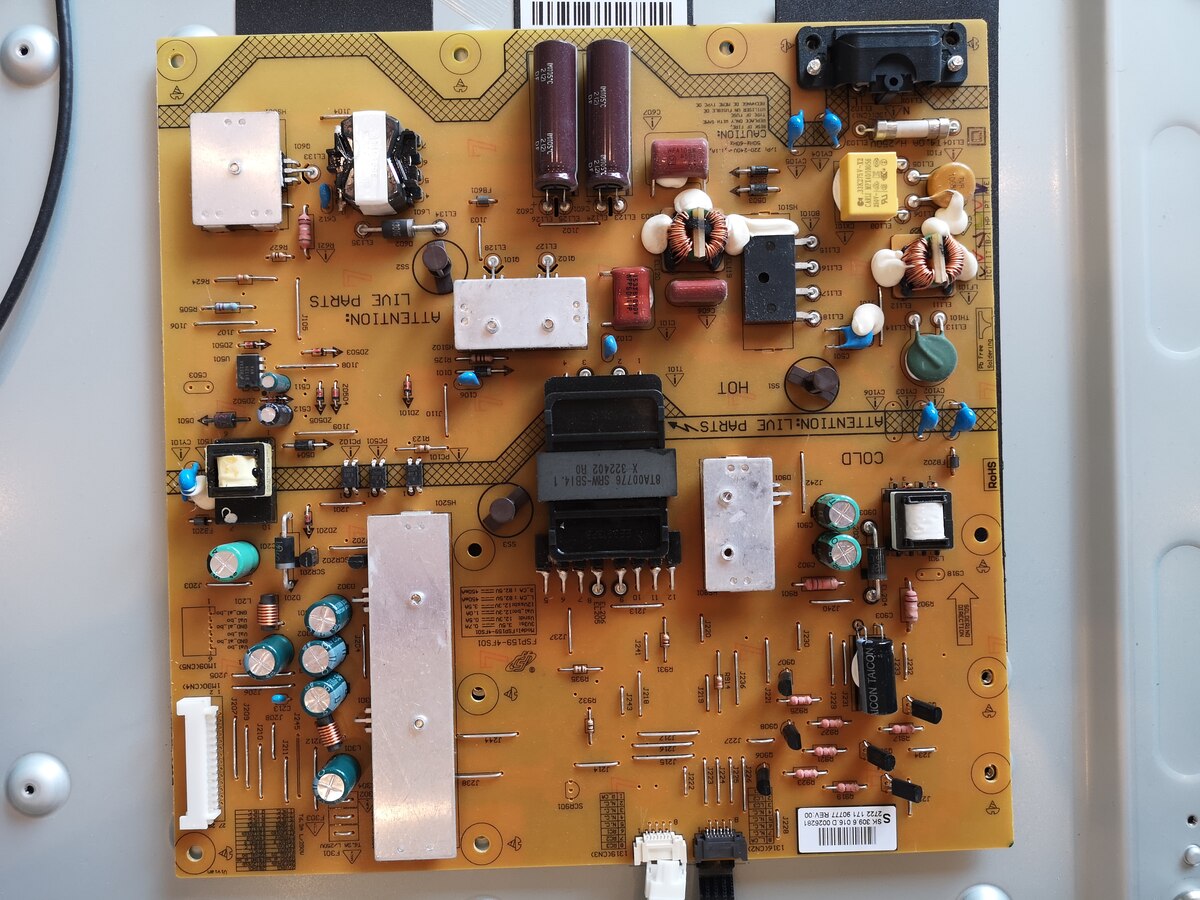

ich habe einen Philips 55PFL7008K/12 der mittlerweile ein paar Macken
hat.
Prinzipiell funktioniert er, aber
1) immer öfter bleibt nach dem Einschalten das Bild schwarz, der Ton
geht. Nach einer gewissen Zeit kommt dann das Bild wieder.
2) während des schauens stürtzt der TV ab, schaltet sich aus und ein.
3) Manchmal schaltet er sich gar nicht ein.
zu 1)
Der häufigste Fehler ist, dass nach dem Einschalten zunächst der
Bildschirm erstmal aus bleibt der Ton und das Ambilight geht. Zum Glück
kommt in der Regel ncah 5 Minuten oder so das Bild wieder.
Leider erkenne ich auf dem Board keine defekten Kondensatoren oder
ähnliches. Habt ihr eine Idee, was ich prüfen könnte?
zu 2)
In letzter Zeit kam das Problem dazu, dass sich während des Schauens das
Bild sektorenweise in ein Streifenmuster verwandelt, der TV sich dann
ausschaltet und nach ca. 10 Sekunden wieder anschaltet. Hier gehe ich
mal davon aus, dass das nicht wirklich behoben werden könnte, ohne eine
neue Platine.
zu 3)
Es kommt auch immer wieder vor, dass der TV quasi gar nicht reagiert.
Wir versuchen ihn einzuschalten, die LED blinkt 2mal aber es tut sich
nichts. Das Blinken wiederholt sich in einem bestimmten Intervall. Hier
konnten wir noch keinen echten Behelf etablieren. Bisher schalten wir
den TV stromlos, warten beliebig lange und versuchen es dann irgendwann
wieder.
Da der TV ein 3D TV ist, den es so kaum mehr gibt, würde ich da gerne
ein wenig rumprobieren, ob der zu retten ist.
Grüße
Johannes
Moderator (Firma: Titel) Persönliche Seite #6776527
Johannes L. schrieb:
> würde ich da gerne ein wenig rumprobieren, ob der zu retten ist.
Kältespray und Fön wären da meine Partner. Vom Kältespray darfs ruhig
ein wenig mehr sein. Wenn du nach dem Sprühen einen weißen Pelz (Reif
vom Kondensat) siehst, dann passt das.
Bevorzugt würde ich mich irgendwelchen BGAs widmen.
Zuvor jedoch würde ich natürlich mal die Versorgungsspannungen messen
und mir die Lötstellen im SNT anschauen... 😉

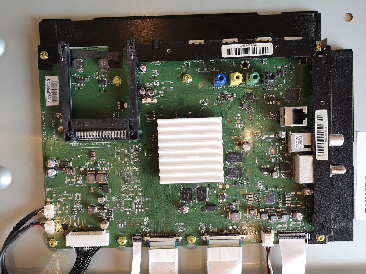

OP #6781267
Moin,
da habe ich ein wenig gebraucht, um rauszubekommen, was du meinst ;)
Wenn ich das richtig zusammengesucht habe soll ich dort, wo hitze das
Problem ist mit dem Kältespray (dort wo es warm werden darf mit dem Fön)
mal bearbeiten und dann veruschen einzuschalten.
Wenn es dann klappt, weiß ich wo der Fehler ist.
Ist das richtig?
Ich muss nun aber noch Fragen, was du mit BGA und was mit SNT meinst.
Reicht für die Spannungenmessen ein Multimeter?
Übrigens hat sich zwischenzeitlich das Problem 3 als das größte Problem
herausgestellt. Er startet gar nicht mehr :D
Ein Firmwareupdate per USB klappt nicht, weil er gar nicht reagiert. Ich
habe einen Code gefunden (062569 + OK) da passiert aber auch nichts
(soll angeblich den Service Mode starten.
Habe auch was von NAND-Problem gehört.
Das SMD habe ich noch nicht kurzgeschlossen, hatte noch keine Zeit den
wieder aufzuschrauben. Dürfte aber am WE der Fall sein, da grad nicht so
viel am TV läuft, das lohnt zu schauen ;)
Wo bekomm ich denn raus, welches Chassis ich habe? Habe gelesen, das die
xxx8 er ein QFU 1.2 Chassis haben, würde das aber gerne verifizieren.
VG Djslimer
#6781303
SNT ... SchaltNetzTeil
BGA ... Chipgehäuseform Ball Grid Array, von außen sind keine üblichen
Anschlüsse zu sehen, die Lötkugeln untendrunter können aber
Kontaktprobleme haben. Wie man das beheben würde weiß ich nicht. Ein
großer IC, vermutlich der Hauptprozessor, im BGA Gehäuse könnte unterm
Kühlkörper sitzen. Beim Versuch den KK zu entfernen kann man das Ding
schon komplett zerstören.

Gast #6783094
Fs schrieb:
> Außer Metz, das taugt noch was.
Metz baut(e) Chassis-Generation „n-1“ von den Branchengrößen in
stylische Gehäuse, hat die Marketingabteilung tolle Features generieren
lassen und hat den Ronz zum x-fachen Preis in die Läden für betuchte,
aber technisch ungebildete Kunden gestellt.
Gast #6783098
So einen habe ich auch hier. Das ist ein Serienfehler, der Prozessor
geht durch Überhitzung kaputt. Man bräuchte eine bessere Hauptplatine.
eine gebrauchte geht dir nämlich wahrscheinlich auch ganz schnell wieder
kaputt.
