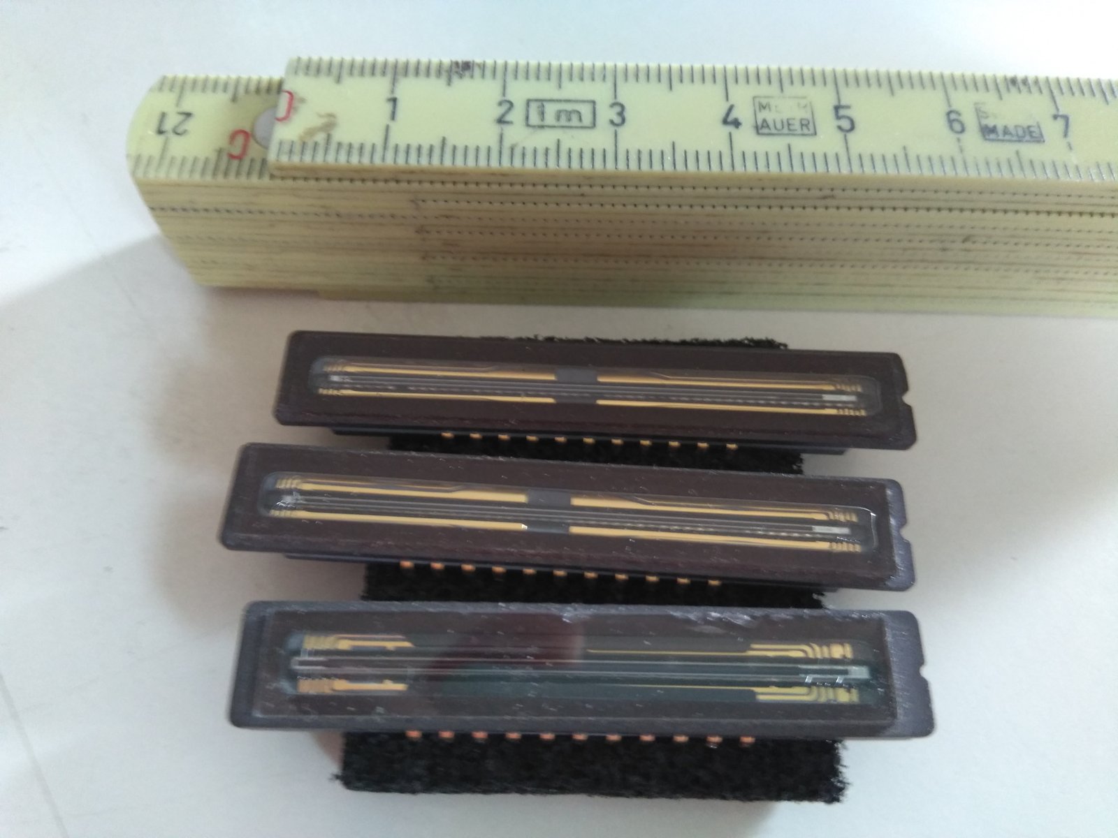

Guten Tag,
ich würde gerne ein Lasermikrometer bauen, um kleine Bauteile mit einer
Maximallänge von 40 mm vermessen. Dafür brauche ich eine Sensoreinheit,
dahingehend habe ich an einen CCD-Zeilensensor gedacht. Weiß wer, wo ich
solche beschaffen kann? Leider bin ich nicht in der Elektronik
beheimatet. Vielleicht kennt wer von euch genauere Chip Modellserien,
nach denen ich suchen kann.
Vielen Dank und noch einen schönen Sonntag!

Gast #6776562
CCD ist machbar aber nicht einfach.
Du brauchst eine Optik vor der CCD, ein Interface entweder für µC oder
PC
 Evtl. eine Steuerung für den Laser.
Hängt von deinem optischen Aufbau ab.
> beheimatet.
z.B. Schäfter&Kirchhoff, Stemmer und Framos haben da einiges.
