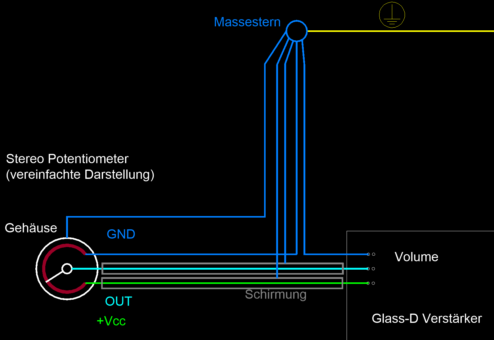

Ich habe einen 2.1 Class D Verstärker und möchte die vorhandenen
Potentiometer auslöten und woanders platzieren. Es sind insgesamt 5
Stereopotentiometer zwischen 10K Ohm und 100K Ohm. Die Verlängerung
beträgt jeweils ca. 60 cm.
Wie in meiner Skizze zu sehen sollen Vcc und Out separat geschirmt und
am Massestern verbunden werden. Ebenfalls werden die Potimassen, das
Potigehäuse, GND vom Verstärker am Massestern angeschlossen. Der
Massestern wird auf Erde gelegt.
Meine Überlegung war, dass ich pro Stereopotentiometer jeweils 4 einzeln
geschirmte Adern brauche. Würdet ihr ein CAT6 Kabel empfehlen? Damit
hätte ich 4 Paarschirme (2x Vcc und 2x Out) und einen Gesamtschirm pro
Potentiometer.

Einen Massestern setzt man nicht ohne Sinn und Verstand ein. Natürlich
gehen die Potileitungen immer direkt zur Platine.
Da kein Stereopoti gezeichnet ist, liegt die Vermutung nahe, es wird
eine Gleichspannung verändert. Damit ist eine Schirmung unnötig.

Wenn das ein HiFi-Verstärker ist und die Impedanzen hoch, dann kann es
zu einer Höhenabsenkung kommen, infolge von unerwünschten Kapazitäten
der beiden Leitungen High-Side und Schleifer des Potis.
Schau dir den Schaltplan an, eventuell gilt was michael hier geschrieben
hat:
Nein.
Intern bei Audio nehm ich gern RG174A weil davon hier noch so viel
liegt.
Aber ein Poti mit VCC ? Das kann ja nur eine Gleichspannung als
Steuerspannung liefern. Bist du sicher dass es VCC ist und nicht Signal
? Ebenso sicher wie beim  Glass-D Verstärker....

- Wenn das wirklich VCC (und nicht einfach nur eine Bezeichnung weil dir
nichts besseres eingefallen ist) sollte sich das ohne weiteren Aufwand
einfach gehen.
- Auf den Massestern würde ich erstmal verzichten und schauen was dabei
rauskommt.
- Twisted Pair wäre ganz gut geeignet weil es verfügbar ist und einen
Haufen Drähte hat.
--> Sollte das aber alles Analogtechnik sein bin ich raus.
PS: Glass-D Verstärker? Franke?

In der Tat ist die Zeichnung nur schwer zu verstehen.
Da steht Stereo-Potentiometer, vereinfachte Darstellung.
Die High-side des Potis geht an Vcc, folglich wird eine Gleichspannung
geregelt.
