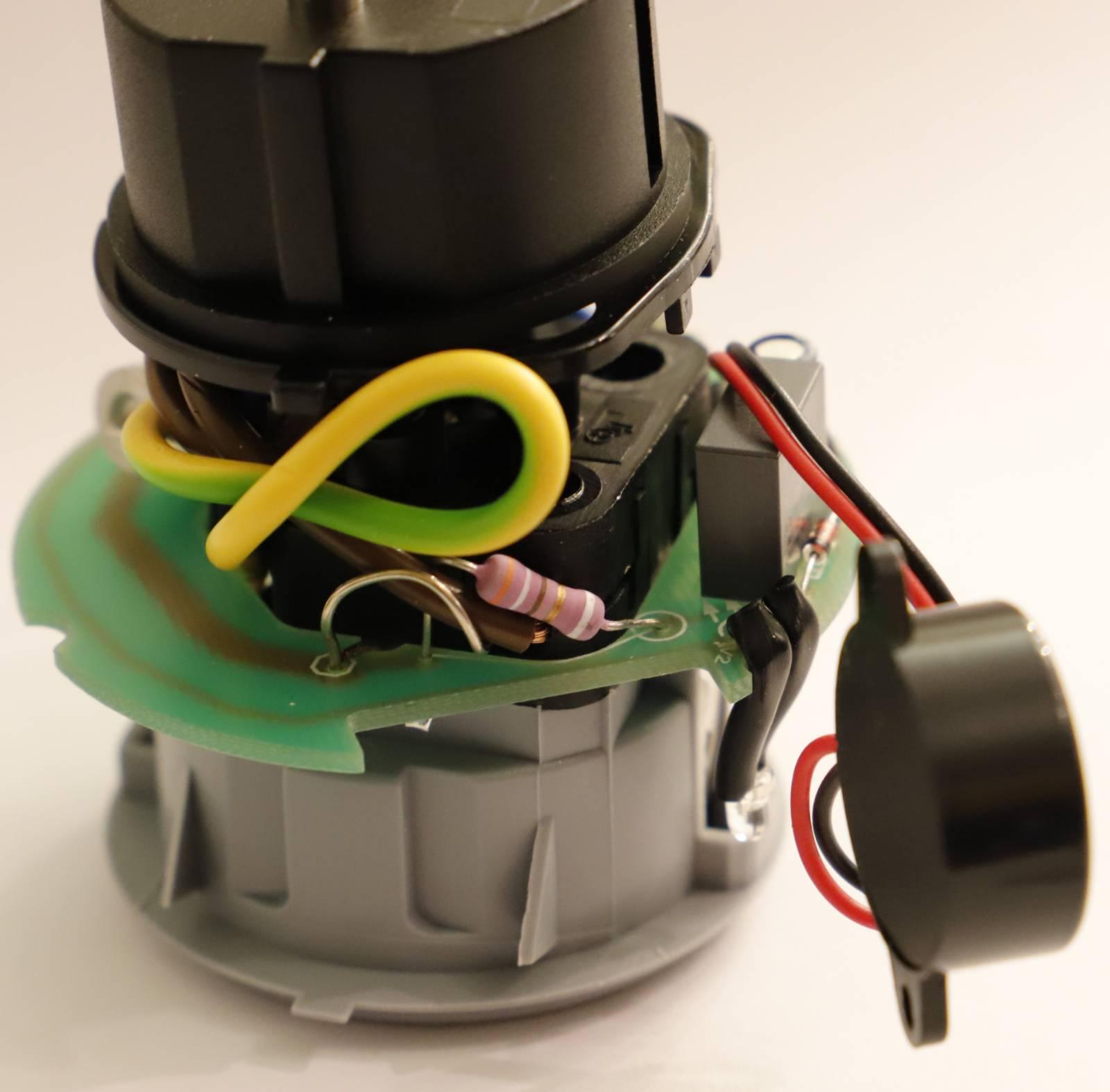

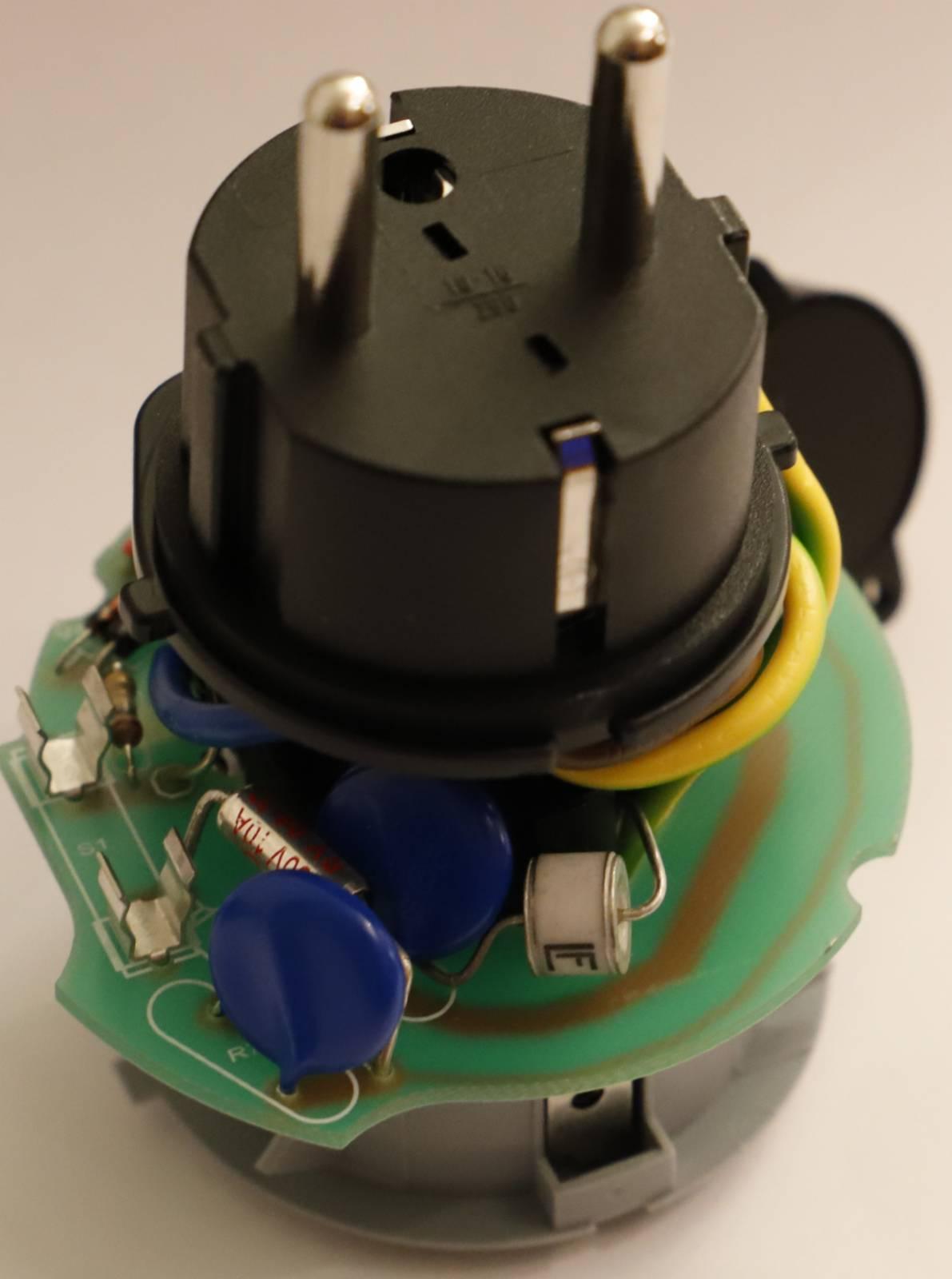

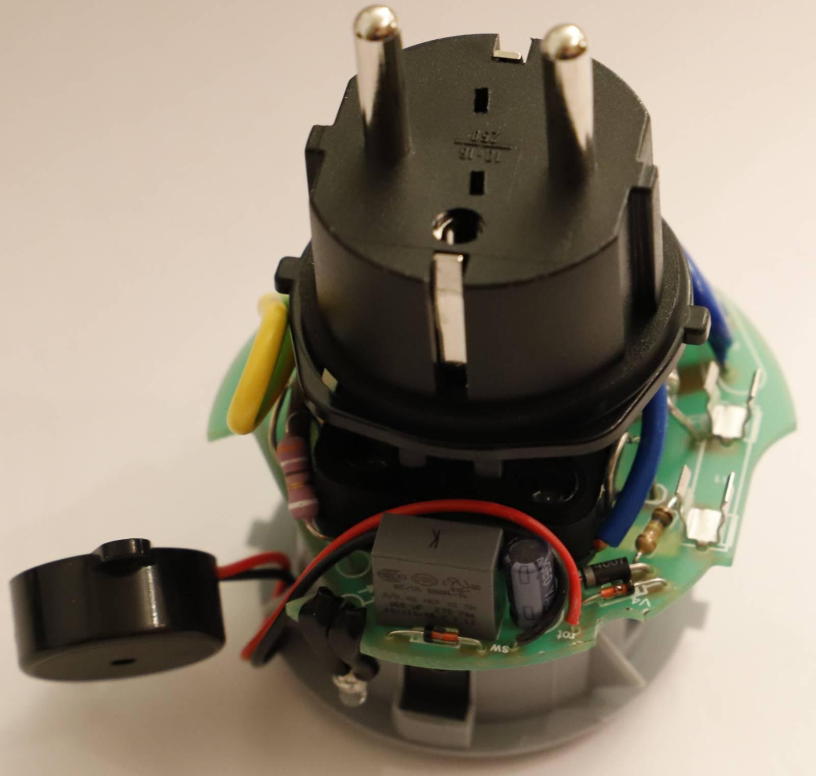

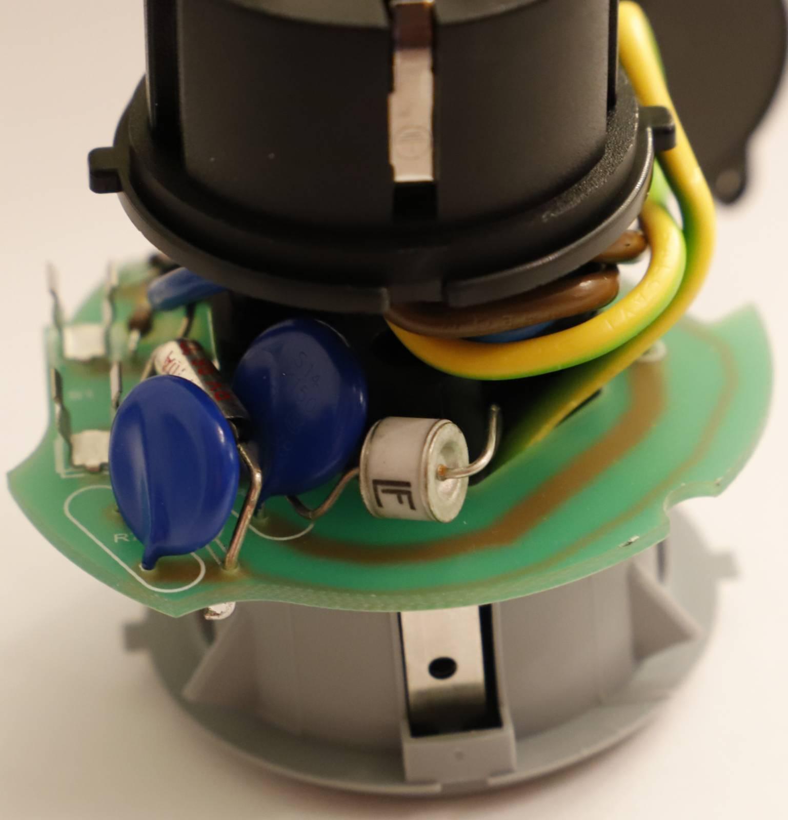

Zwischenzeitlich hab ich mal einen Überspannungsschutz Zwischenstecker
gekauft.
Neugierig wie ich bin, gleich mal aufgeschraubt.
Sehr kreatives Ding, mit interessanter Bauteilplatzierung und das
Zusammenbauen ist besonders für Puzzle Freunde zu empfehlen :-)
#6794257
Diese Billigansaetze sind leider nur besser als nichts, aber eben leider
nicht wirklich gut. Wenn man's richtig machen will benoetigt man zwei
Abeiter hintereinander, durch eine Spule entkoppelt. Und es braucht die
richtige Kombination an Gasableiter, Zinkoxid und und Halbleiter
Ableitern.
