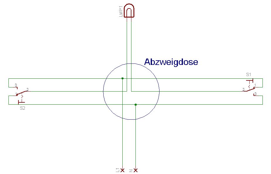

Wie bekomme ich eine Wechselschaltung hin mit einen 5ardrigen kabel von
ersten Schalter ein 5 ardrigen kabel von zweiten schalter und zur
Abzweigdose hin wer kann mir weiterhelfen

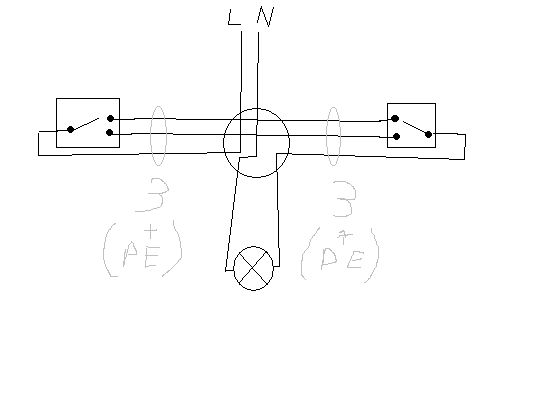

von Sascha Weitkunat (Gast)
Wie Peter schon sagte, die Schaltung ist verboten da es z.B. auch
möglich ist dass beide Lampenkontakte 'heiss' sind.. höchste
Lebensgefahr, und dann wahrscheinlich noch ohne Schutzleiter.. Aua!
von Michael (Gast)
Oh ja stimmt! Die Schaltung konnte man für Motoren rechts/links lauf
nehmen, nur kleinspannung!
Die richtige Schaltung siehst du nun im Dateianhang!
mfg
von Andreas Münze (Gast)
Hallo Michael muß ich denne mt zwei abzweigdosen Arbeiten ich habe doch
alles in 5 ardrig gelegt
von Michael (Gast)
Du kannst auch alles in einer Dose zusammenlaufen lassen. Hauptsache du
Verdrahtest es alles so wie im Plan!
Nein musst du nicht, sollten deine Schalter keine berührbaren
Metallteile enthalten kannst du dir PE natürlich sparen, dann reichen
auch 3-adrige Kabel, allerdings kein Kabel mit Br/Bl/GlGn Farben!
Ja kannst du, beide dann parallel geschaltet.

von Erik (Gast)
an Sascha:
Dein schnell gemaltes Schaltbild ist prinzipiell richtig, achte aber in
Zukunft darauf, Schaltungen immer im "ausgeschalteten Zustand" zu
zeichnen...
...dann stimmt's zu 100%

von Michael (Gast)
Ich hoffe du nun was Anfangen mit dem Schaltplan. Für den Schutzleiter
in den Schaltern gibt es bei Aufputzdosen eine Klemme in dem
Schaltergehäuse, nicht an dem Schalter selbst! Wenn du da keine klemme
hast, leg die Ader einfach lose in das Schaltergehäuse. Bei den Lampen
das selbe, es sei den denn sie haben eine Klemme dafür. Wenn die Lampe
aus Metall ist, hat sie auf jedenfall eine Schutzleiterklemme.
von Michael (Gast)
Keiner kann dir genau sagen welche Adern du in deiner Dose miteinander
verbinden muß. Du mußt dir schon die mühe machen und rausfinden welche
Adern an den Schaltern wo angeschlossen sind. Dann kannst du anhand des
schaltplanes sehen wie du sie verdrahten mußt!

Die VDE sieht hier vor. "Ein Spannungsführender Leiter mus auf der
GESAMTEN LÄNGE als dieser farblich gekennzeichnet sein"
Viel Spaß mit Schrumpfschlauch :-).
Außerdem hat Michael schon völlig richtig erklärt warum in jedes Kabel
ein PE Leiter gehört (anbohren, Isolationsfehler etc etc.)
Also aufhören mit dem gefährliche nHalbwissen, gerade in Posts die dann
schnell von Unkundigen in die Realität umgesetzt werden.
