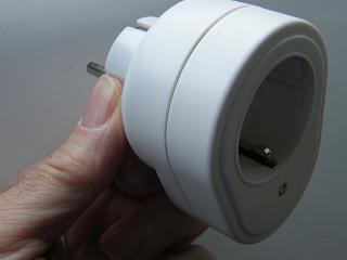

● Des I. schrieb: > eine Sammelecke für E-Schrott > und die war danach gut gefüllt :-] Die Überspannung hat bei uns zahlreiche Schaltnetzteile in der Straße gekillt. Einige TVs und Heizungscomputer waren betroffen. Seitdem haben z.B. meine wertvolleren Geräte einen Feinschutzadapter bekommen, der sich von jeder Hausfrau blitzschnell austauschen lässt. Das ersetzt natürlich noch keinen Blitzableiter und fachgerechten Anschluss. Mehr bei Dehn. https://www.dehn.de/de
