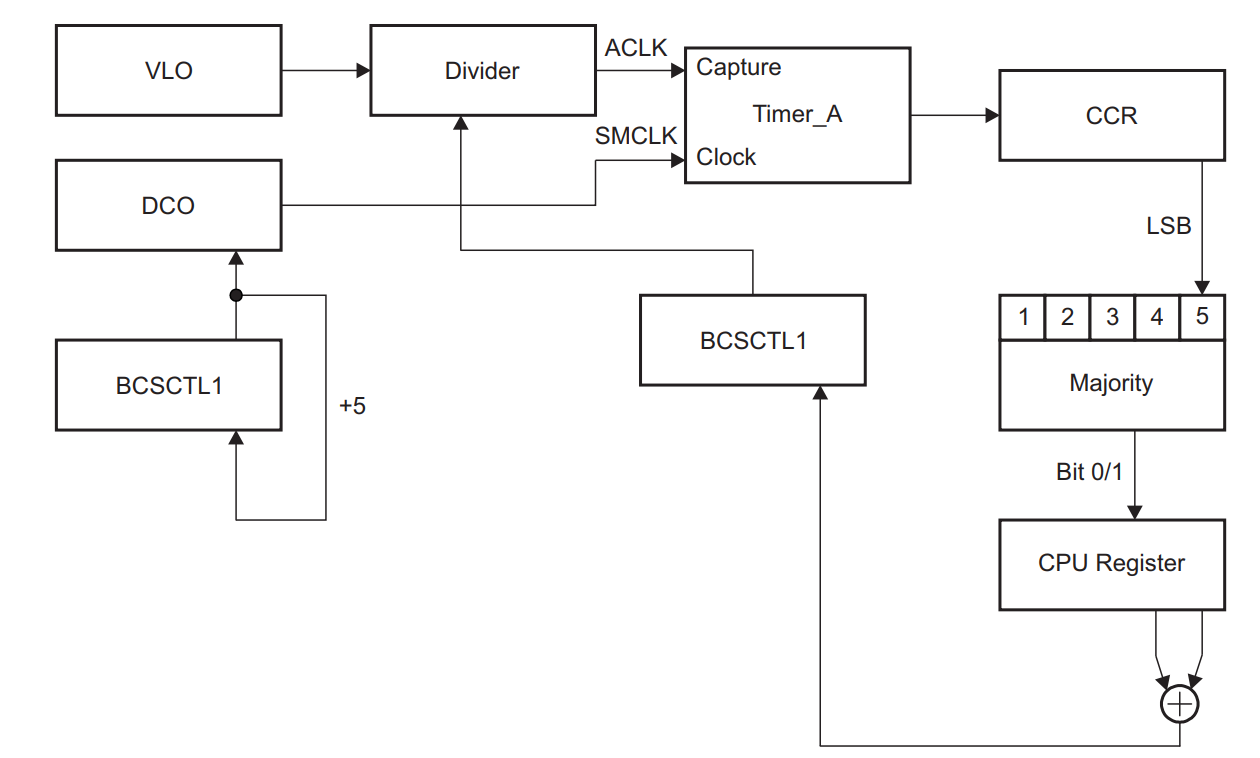

von Patrick L. (Firma: S-C-I DATA GbR) (pali64)
Johannes schrieb:
> Ohne jetzt alles im Detail gelesen zu haben:
Genau so weil Thread zu lange.
Nun ich weis nicht ob der Vorschlag schon kam aber leider kenne ich den
AVR zu wenig oder eher Nicht.
Ich verwende für Zufallszahlen im MSP430 2 Freilafende Oszilatoren
nämlich den LFXT1 und VLO Oszilator. Beide sind relativ präzise aber
eben doch nicht Quarzgenau und nicht synchron.
Generiere ich durch eine Und die beiden (TI Stellt sogar in diversen
MSP's extra ein RND im OnChip ROM zur Verfügung mit app notes)
Wenn ich mit diesen Zahlen ein Bild fülle lässt sich kein muster
erkennen.
Hat der AVR keine Oszilatoren drin die man so nutzen kann?
Vorteil ist wenn mann 1 Timer mit den 2 Oszilatoren nutzt, braucht maan
keine Prozessor Ressourcen um  sie zu erzeugen und kann sie einfach bei
Bedarf im CMP Register abhohlen.
