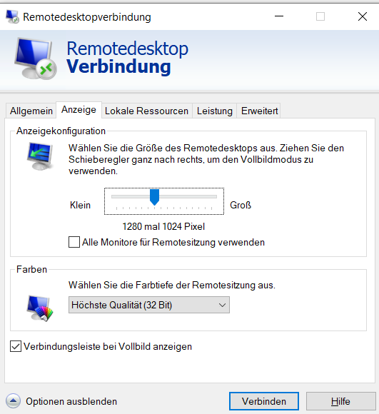

#6779041
So sieht das hier bei mir aus. Das Stelle ich auch immer ein, weil ich
nicht will dass die RDP-Verbindungen auf Vollbild gehen.
Bei den RDP-Clients unter Linux kann man das auch einstellen, weil Du
bekommst ja vom Server die Bildschirmgröße die der Client anfragt. Das
geht auch auf "WYSE-client" die auf Linux basieren und in Debian auf
jeden Fall.
OP (Firma: Flk Consulting UG) #6779157
Hallo Christian,
die Einstellung kenne ich. ABER, es wird lediglich die Fenstergröße des
RDP geändert. D.h. das Fenster wird kleiner aber der dargestellt Inhalt
wird nicht angepasst. Es geht mir immer nur um den Inhalt der im RDP
Client dargestellt wird.
Nur um Missverständnissen vor zu beugen, ich greife immer mit einer
Windowsmaschine über den Microsoft Remote Desktop auf eine Debian VM zu.
Niemals umgekehrt zu mindestens aktuell nicht.
Frank

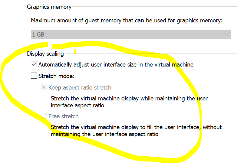

OP (Firma: Flk Consulting UG) #6779855
Hallo Christian,
ich konnte das Problem identifizieren.
Ich nutze ja VMWare Workstation 16 zur Virtualisierung sowohl unter
Windows Server 2019 als auch unter meiner neuen Installation mit Debian
10.
Leider unterscheidet sich die VMWare Version unter DEBIAN von der
Version unter Windows in den Möglichkeiten zur Nutzung der Displays. Die
Windows Version unterstützt die Skalierung auf der Clientseite. Ich habe
Dir mal ein Bild angehangen. Der gelb umrandete Bereich ist in der LINUX
Version nicht vorhanden. Dadurch erfolgt die Skalierung auf Clientseite
nicht automatisch.
Ich werde jetzt doch mal KVM testen um zu prüfen ob es da funktioniert.
Ich hoffe VMWare und KVM können parallel laufen.
Frank
