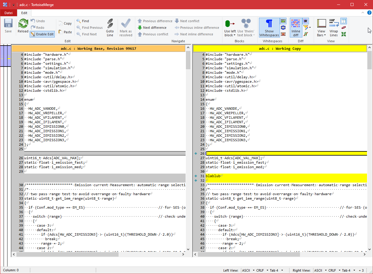

Elektrolurch schrieb:
> Doch welches Programm eignet sich da am Besten dazu?
Zum Vergleich benutze ich unter Windows gerne Winmerge, unter Linux
Meld.
> Oft wird man ja überschwemmt von den Änderungen,
> nur weil eine Leerzeile unterschiedlich ist.
Das kannst du in den genannten Programmen konfigurieren.
Normale Backups mache ich nur unregelmäßig alle 4-8 Wochen. Für meine
Quelltexte reicht das nicht, um solche Fälle wie deinen
nachzuvollziehen. An der Stelle hilft mir ein VCS (Versioning Control
System).
Früher habe ich dazu Subversion benutzt, heute Git. Für beide braucht
man keinen Server und sie können die oben genannten Programme einbinden.
http://stefanfrings.de/git/index.html
Gast #6779060
Ich habe Notepad++ mit Compare-Extension benutzt und habe jetzt den
Fehler gefunden:
Es war tatsächlich ein fehlender Strichpunkt hinter einer Deklaration in
einer ganz anderen Datei.
Ich finde es schade, dass der Compiler bei sowas nicht wenigstens eine
Warnung ausgibt. Meist ist ja der eigentliche Fehler viel weiter "oben",
oder wie hier, in einer anderen Datei.
Jedenfalls Danke an alle für eure Hilfe!
