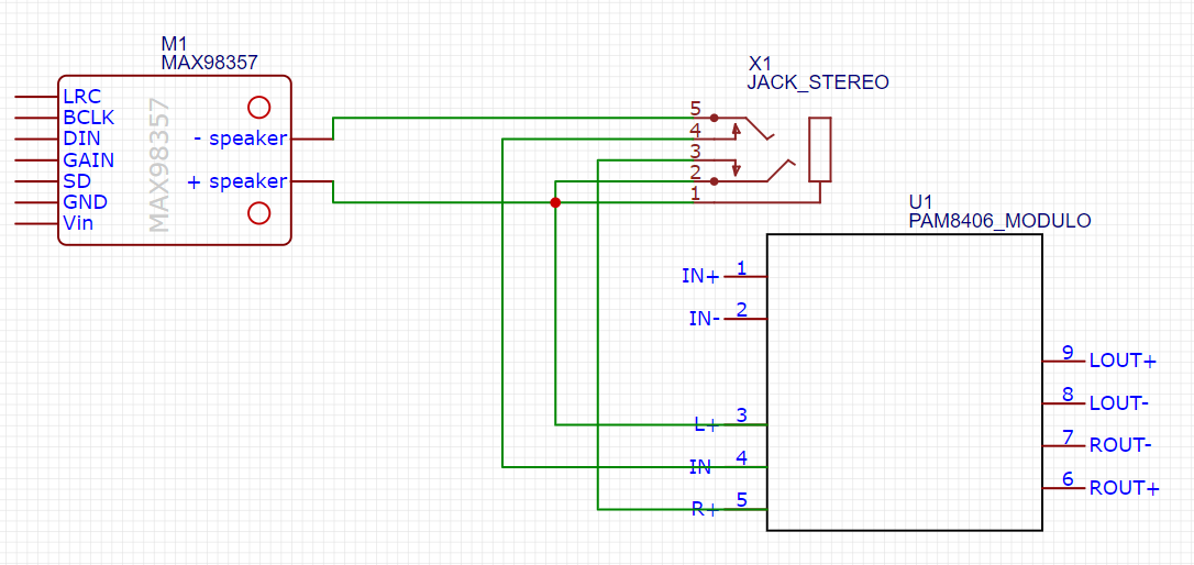

ich hab ein kleines Problem in der Audiotechnik,
folgende Ausgangssituation:
ein I2S DAC soll einen Verstärker / Lautsprecher befeuern.
sobald ein Kopfhörer eingesteckt wird soll die Verbindung zu jenen
unterbrochen werden damit eben am Verstärker kein Signal mehr ankommt
und nur am Kopfhörer was zu hören ist.
3 Sachen sind mir nun etwas suspekt:
1. ich muss von Mono nach Stereo, hätte jetzt einfach den Ausgang vom
DAC auf L und R der klinke gelegt, darf ich das so ausführen?
2. ist die Beschaltung der 5 pol Klinkenbuchse so zulässig oder brauche
ich zwingend ne 6 polige variante?
3. ...Kann das so funktionieren?
PS: der verwendete IC MAX98357 ist hierfür wg. des integrierten
Verstärkers ungeeignet und nur exemplarisch als MONO I2S verwendet!
ich würde es gerne "learning by doing" machen hab die Komponenten aber
nur einmal da und Ersatz dauert bisschen lange zu beschaffen... :-(
wäre super wenn jemand Feedback geben könnte,
hierfür vorab vielen Dank,
bleibts gsund,
Matthias

Tue uns einen Gefallen und erstelle einen richtigen Plan. Gerne auch ein
Foto von Bleistift auf Papier. Das da oben verwirrt nur.
Ich kann da zum Beispiel keine gemeinsame GND Leitung erkennen, die alle
Teile miteinander verbindet.

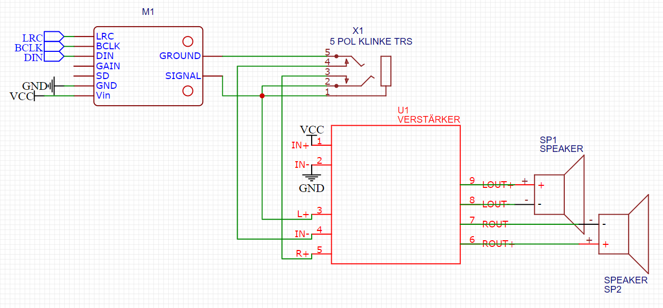

von Matthias L. (lindner8712)
danke für die Nachricht,
hab das Modul ausgetauscht und die Massen und VCC eingezeichnet und
Beschriftungen korrigiert, hoffe das passt so.
Der Massebezug des Signals zwischen I2S(GROUND), Klinkenbuchse (4,5) und
Verstärker(PIN 4, IN-) wird über einen der beiden Schaltkontakte an der
Buchse hergestellt, ein Bezug zum "GND" also der Masse existiert aber
nicht.
Matthias

Der Plan ist wieder oberfaul.
Was will +VCC auf 1 und GND auf 2 z.B.
von Andreas M. (andreas_m62)

2. Wie kommst du auf diese Belegung der Klinkenbuchse? Spitze ist Links
Signal, Ring ist Rechts Signal, Hülle ist Masse.
3. Um ein Mono Signal auf Stereo zu verteilen, sollte man eine
Mischschaltung mit 2 Widerständen in Betracht ziehen ( z.B. 2* 220-330
Ohm)

Entschuldigung, leider verstehe ich diesen Einwand nicht, die Eingänge
1+2 sind ja als V- und V+ gekennzeichnet, VCC und GND, oder zielt das
auf eine symmetrische Versorgungsspannung ab? Falls ja, lt. Datenblatt
ist dieses mit 5V and IN+ und 0V also GND an V- zu versorgen.

Was soll das Signal von M1 auf Klinken-Masse? Dort gehört Ground von M1
hin.
Und Signal kann auf beide Kontakte der Klinke. Und deren Schaltkontakte
dann zum Verstärker.

Es handelt sich um einen PAM8403, das Datenblatt im Anhang, dort ist
immer nur von VCC und GND die rede, deshalb die Beschaltung.
von Einsteins Jr (Gast)
Von einem Abzweig eines Verstärkers zur Kopfhörerklinke liegen in der
Regel immer Widerstände so um die 330 Ohm je nach Leistung drin. Wurde
aber grad schon aufgeführt.
Pin 1 des Pam ... :+OUT_L - Left Channel Positive Output
Pin 2 des Pam ... :PGNDL Power GND (Ground left Channel)
Passt nicht zum Datenblatt. Prüfen!

Dann lerne erst mal Datenblätter lesen und verstehen!!! So, was du hier
zeigst, steigt der DSC und der Verstärker in kürzester Zeit aus!! Du
darfst keinen offenen Positiv-Verstärkerausgang auf GND legen!! Das
schließt die interne Rampenpumpe kurz!! Und der Verstärker verabschiedet
sich schon bald! Aber wo soviel Dummheit zum Vorschein tritt, dem ganzen
