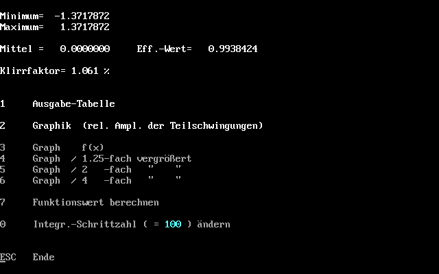

#6789063
Wobei 1% Klirrfaktor verursacht durch Verstärker-Begenzung bei mittlerer Frequenz (z.B. 1 kHz) schon hörbar ist. Auf dem Scope sieht das dann aus, wie in der Anlage.

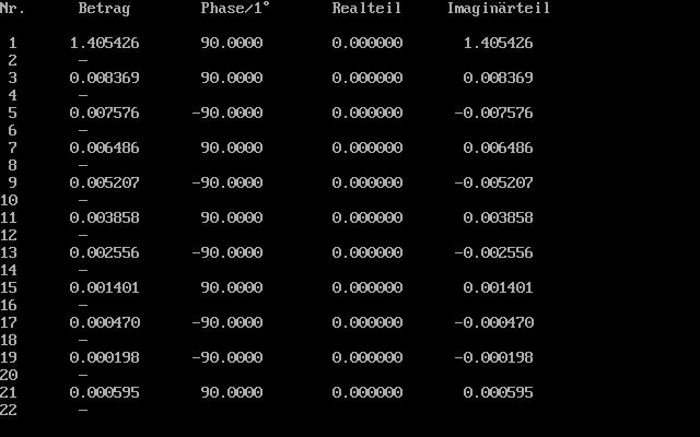

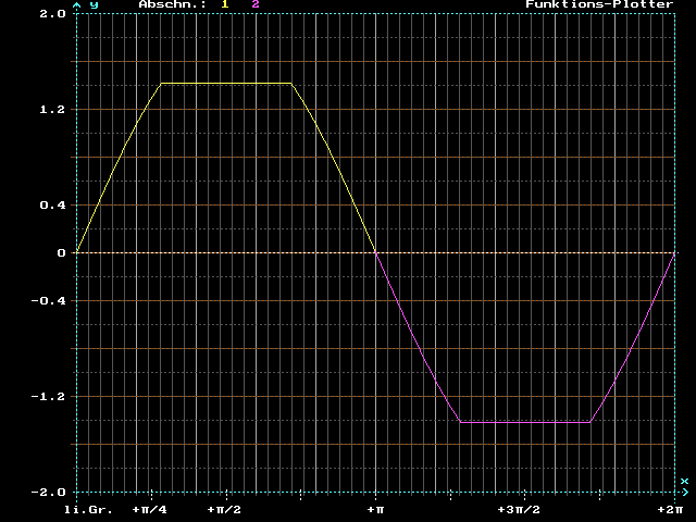

Elektrofan schrieb: > Auf dem Scope sieht das dann aus, wie in der Anlage. Das ist mehr als 1%. 1% sind gerade so sichtbar, wenn man die entsprechende Übung hat. Das gildet auch für hörbar.
#6789493
Nein.
"Das ist alles ausgerechnet", s. Anlage.
Mit einem (von mir geschriebenem) Programm, das auch bei anderen
Signalformen, wie z.B. Dreieck, Rechteck etc. ... immer genau das
liefert, was in Tabellen zu finden ist.
Anlage:
B1: die Signalform: Sinus beidseitig gekappt auf das 0,97-fache des
Spitzenwertes= ±Wurzel(2)*0,97
B2: Ausgabe des Programms
B3: Tabelle der Teilschwingungen bis #21

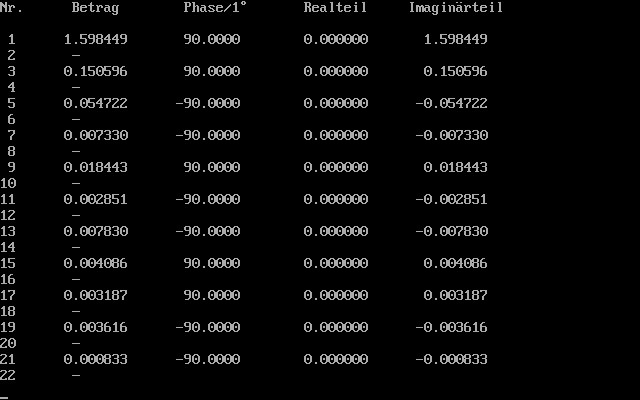

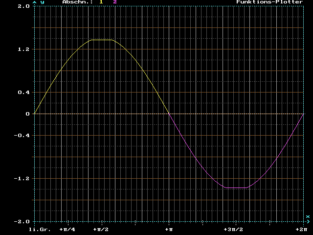

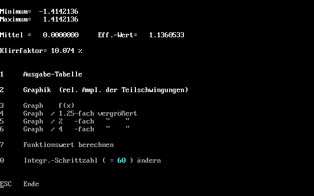

Achim B. schrieb: > Das ist mehr als 1% Elektrofan schrieb: > Nein. > "Das ist alles ausgerechnet", s. Anlage. Zeig mal den 10% er, wie von vielen Verstärker-IC-Herstellern genutzt wird.
#6789805
Bei 10% sieht's schon krass aus. Wenn der Verstärker dann genauso weit aussteuern könnte, wie bei "reinem" Sinus, hätte er die (1,136)²-fache Leistung, fast 30% mehr (Grundschwingung + Oberschwingungen).
