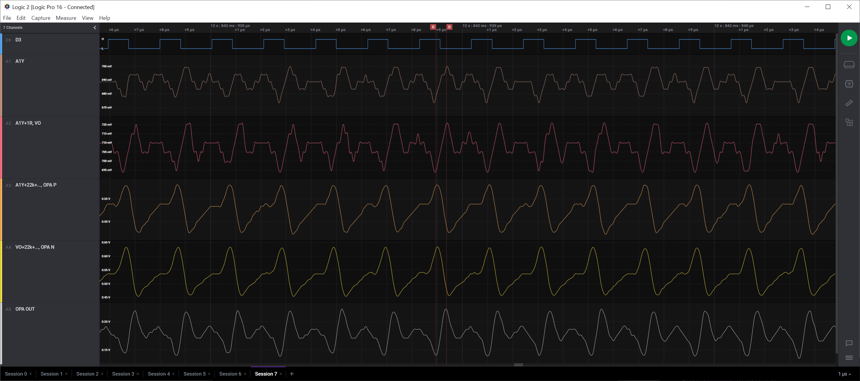

Liebe Leute,

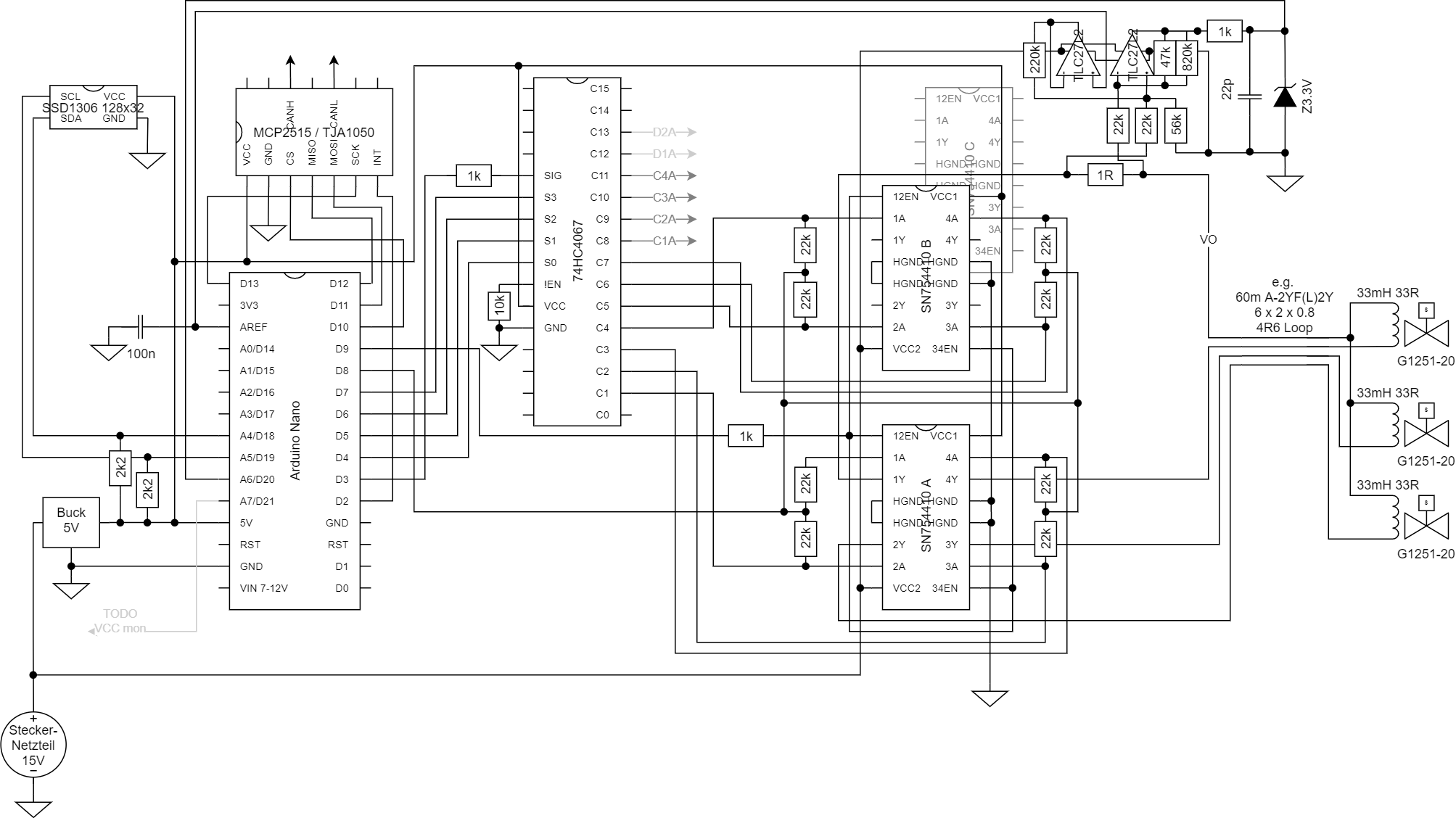

im Rahmen meiner Experimente zur zentralen Ventilsteuerung für Gardena
G1251-20 bistabile 9V-Ventile stoße ich auf ein mir unerklärliches
Verhalten des OPA TLC27L2.
Ich möchte mit dem OPA den Strom durch das gewählte Ventil als
Spannungsabfall über einen 1Ω-Shunt messen, und habe den OPA also als
Differenzverstärker aufgebaut. Gain ist ~2.0 (22k, 44k5). Um jedoch
Strom in beide Richtungen messen zu können ziehe ich den P-Eingang nicht
auf GND sondern auf ~1/5 AREF (AREF - Buffer - 220k - P - 56k - GND).
Spannungsversorgung ist 15V, davon nehmen sich die SN754410 ~2V, so dass
13V für die Ventile übrig bleiben. Beim Ausschalten eines Ventils darf
jedoch nur eine gewisse Menge Strom (zur Entfernung der Remanenz)
fließen, da ansonsten der Ventilstößel wieder anzieht. Ich begrenze den
Strom daher auf ~65mA indem ich die Leitung zum gewählten Ventil mit
einem 200kHz-PWM-Signal mit 40% Duty Cycle moduliere. Die Pegel der
gemeinsamen Leitung aller Ventile (in die der 1Ω-Shunt eingeschleift
ist) liegt dabei nach 2ms auf ~570mV and A1Y und ~580mV an VO, und nach
60ms auf ~660mV an A1Y und ~725mV hinter dem Shunt an VO.

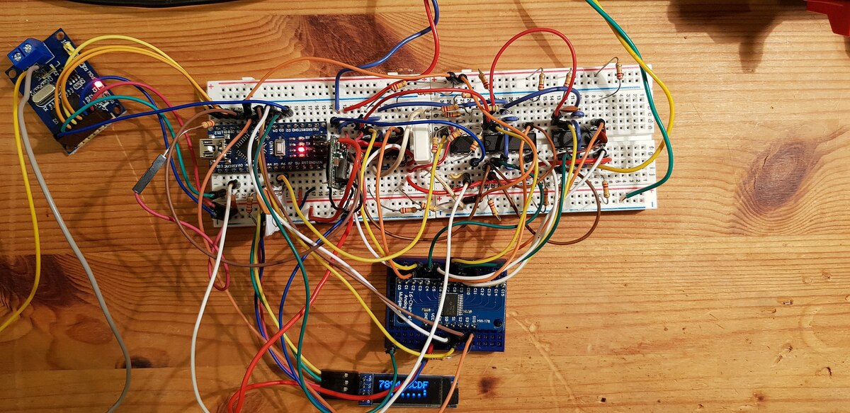

Anbei Schaltbild und Photo des derzeitigen Testaufbaus.

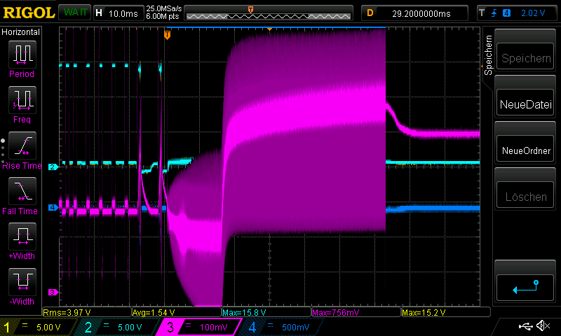

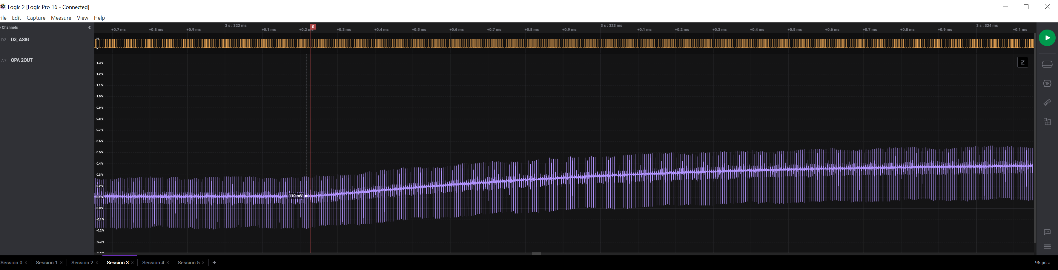

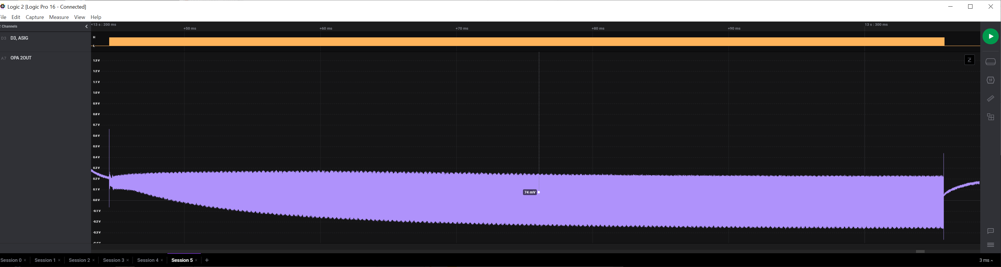

Ich hätte erwartet dass der Ausgang des TLC27L2 dann beginnend bei
~200mV nach 2ms auf ~180mV und nach 60ms auf ~70mV fällt. Und oftmals
passiert das auch so oder ganz ähnlich.

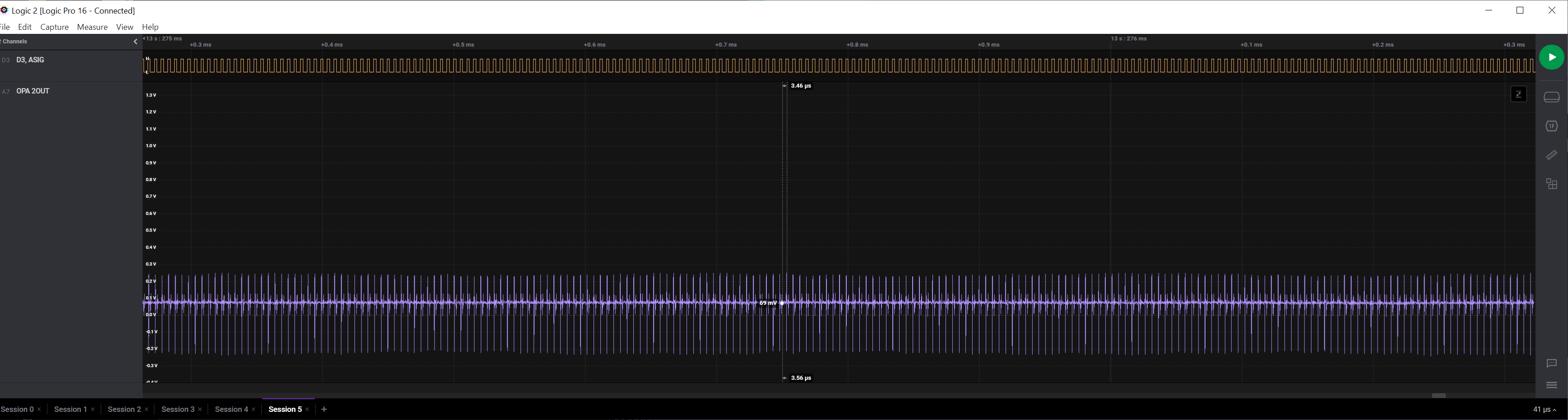

Manchmal jedoch fällt die Ausgangsspannung des TLC27L2 zunächst in 15ms
von 200mV auf 100mV, steigt dann jedoch innerhalb von 3ms auf 400mV an
und pegelt sich dann nach 60ms bei 480mV ein!
Ich beobachte dieses Phänomen sowohl auf dem Oszilloskop (DS1054) als
auch mit dem Logic Pro bei 50Ms/s.
Was ist für diesen Wiederanstieg verantwortlich? Breadboard-Effekt? Die
Stromverhältnisse über den Shunt können es eigentlich nicht sein, denn
die Spannungen an A1Y und VO scheinen wie erwartet und beschrieben.
LG, Sebastian
PS: Ich weiss dass meine PWM-Frequenz recht hoch ist. Mir geht es hier
vor allem darum mein (bisher minimales) Verständnis von
Operationsverstärkern zu erweitern.

Den Schaltplan lieber umarbeiten. Sieht man ja fast nix, bisschen
aufräumen und es wird auch verständlicher.
von Jens G. (jensig)
Und dann würde man auch sehen, daß hier sämtliche Abblockkondensatoren
wegrationalisiert wurden - kein Wunder, wenn da alles schwingt.
Und welchen Sinn hat die komische Beschaltuung mit den 22k, die meist
zw. den Ausgängen des nano und des 47HC hängen?
Und wozu wird die gemeinsame Rückführung der Ventile ebvenfalls nochmal
auf einen der 74SN-Driver geklemmt?
Und wo sind die Freilaufdioden?

von Sebastian W. (wangnick)
Niemand eine weitere Idee für eine mögliche Ursache der spontanen
Spannungserhöhung am OPA-Ausgang, oder wie die Ursache weiter
eingegrenzt werden könnte? Ansonsten nehme ich mit dass ein fester
Aufbau vor jeder weiteren Analyse zwingend ist ...
LG, Sebastian

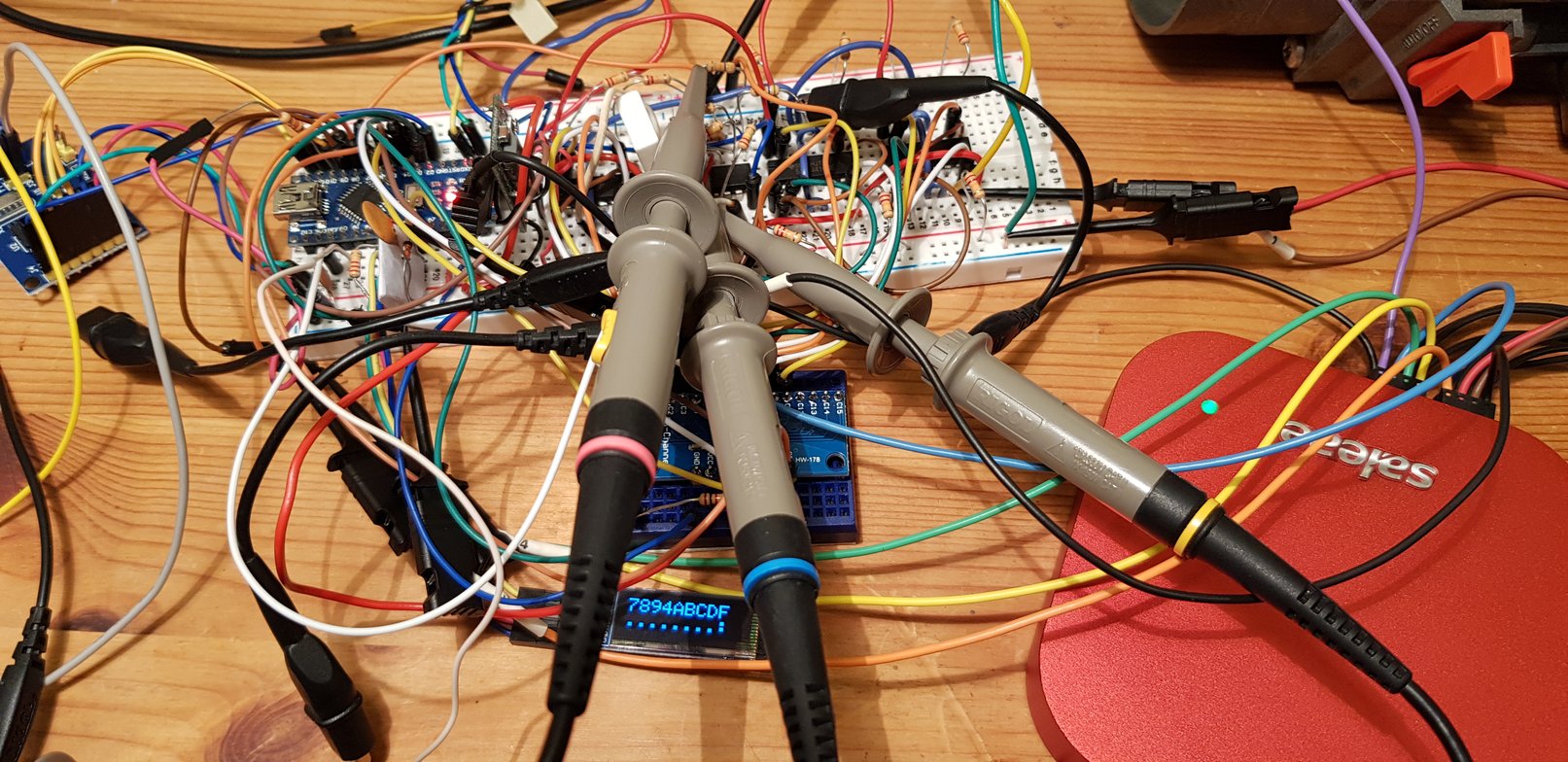

von Tim D. (Gast)
Sebastian W. schrieb:
> Joe schrieb:
>> ... und an jedem IC 100nF zwischen VCC und GND !
> Nano, CAN, Display, Mux und Buck sind Module (siehe Foto) und haben die
> Abblockkondensatoren drauf.
> LG, Sebastian
Wenn Du meinst, dass sie überbewertet werden, lass sie halt weg. Das
Ergebnis bestimmst letztendlich Du. Aber bei diesen China-Steckbrettern
helfen auch die nicht mehr...
Bei Jim Williams waren das Aufbauten auf kupferkaschierten Leiterplatten
mit direkt in Inseltechnik aufgelöteten Bauteilen.
Hier noch meinen Senf dazu:
Das Foto vom Aufbau ist toll! Nur offenbart es leider, daß diverse
Massekabel der heiligen Tastköpfe nicht an Masse angeschlossen sind. Für
diese besteht nicht Maskenpflicht, sondern Massepflicht, genauso wie die
Abblockkondensatoren an jedem IC Pflicht sind. Darüber hinaus empfehle
ich klare, saubere und geradlinige, mit dickem Draht ausgeführte
Masse/GND-Verlegung. Gelötet ist das normalerweise besser, muß aber
nicht zwangsweise die Lösung des beobachteten Phänomens sein.
Nächstens die Tastköpfe besser maskieren, damit das keiner sieht.
Und hier sollte am besten nochmal ein Abblockkondensator hin, wenn ich
die Geschichte mit dem Spannungsfolger richtig interpretiere. Die Stelle
ist ganz schön hochohmig.
mfG

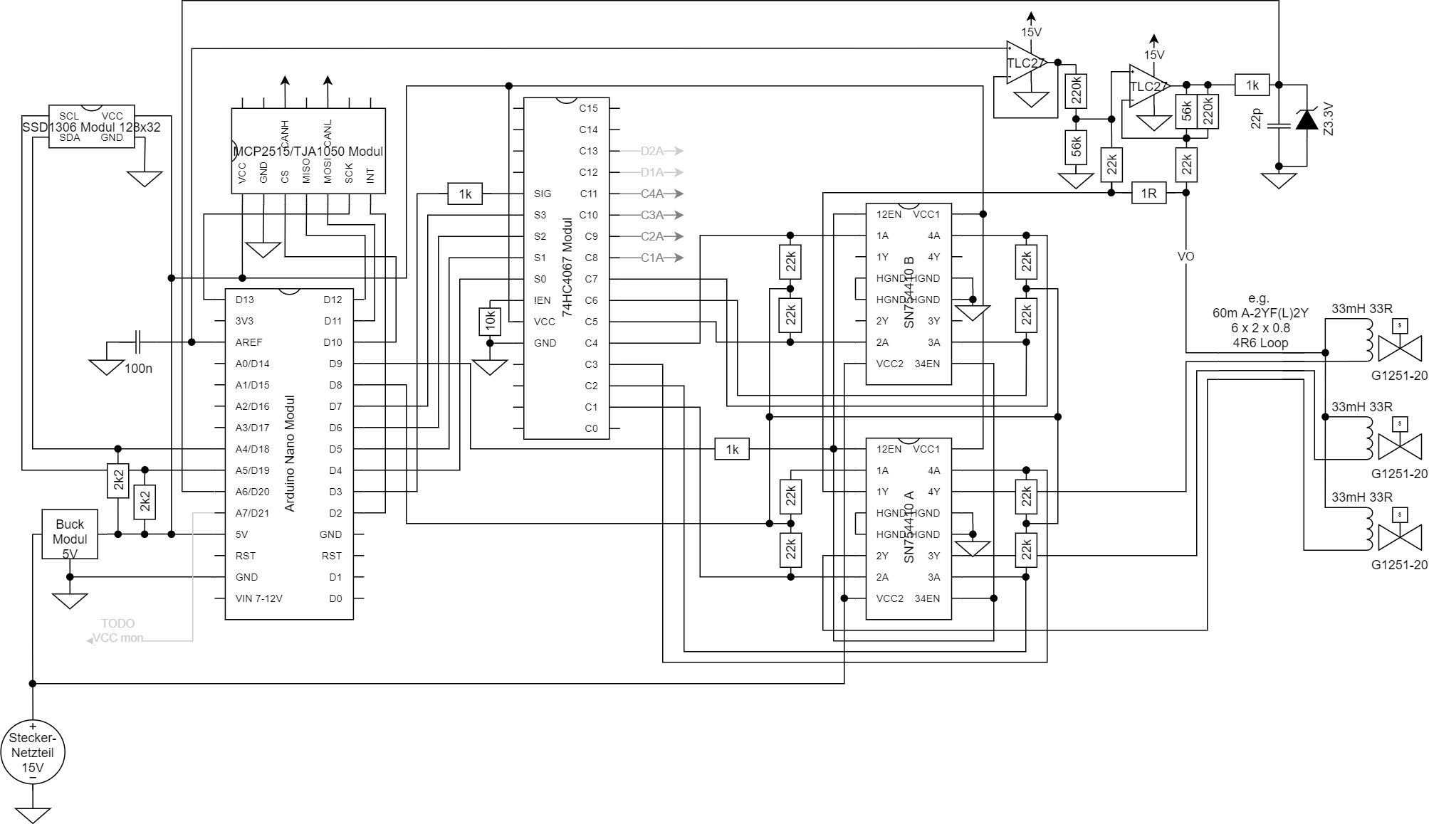

H. H. schrieb:
> Vorher noch ein lesbarer Schaltplan.
Ok, anbei der OPA-Saustall grob durchgespült ...
LG, Sebastian
Anbei ein Bild des Aufbaus ohne die Instrumentierung. GND und VCC2 sind
mit 0.8mm-Draht verlegt, obwohl die Federn dabei gut strapaziert werden.
Die Stelle hat ~45k Impedanz, die soll identisch mit dem
Rückkoppelwiderstand sein und bei 22k an den Eingängen einen Gain von ~2
herstellen.

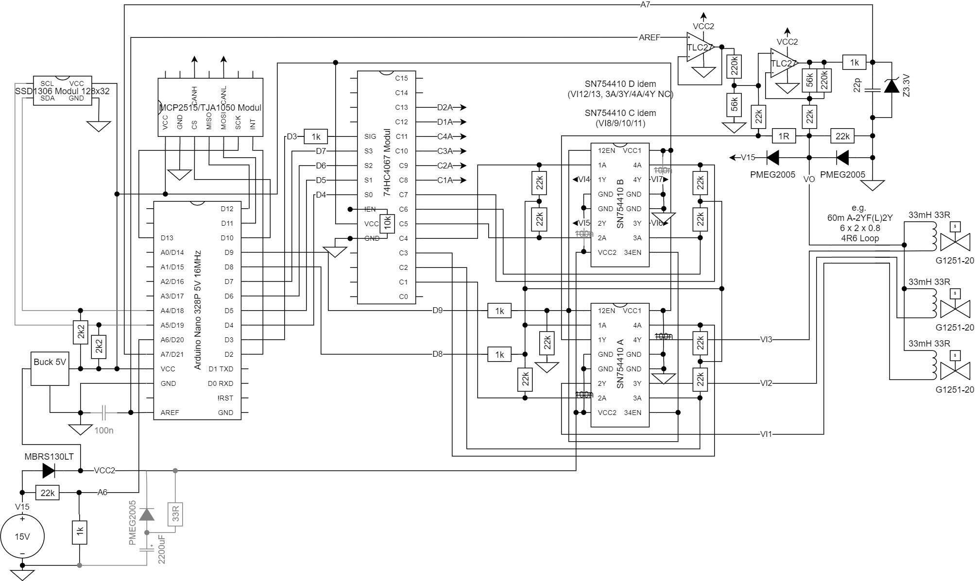

Auf den Modulen sind sie drauf. Am relevanten SN754410 hab ich sie
gestern hinzugefügt.
Himmel Herrgott...ich bitte um Verzeihung...

Ich werde noch mal eine zeitliche Vergrößerung eines PWM-Zyklus als Bild
einstellen.
LG, Sebastian

Dem linken OP darfst Du zum 56k noch einen Kondensator spendieren und
dem rechten OP darfst Du zum 220k noch einen Kondensator spendieren.
Anbei eine zeitliche Vergrößerung der Spannungen am Shunt und am OPA.
Das sieht mir alles gut aus.
Gerne, wenn ich wüsste was das bewirken soll ...
Ich werde jetzt versuchen den Problemfall noch einmal zu reproduzieren.
Aber womöglich haben die Abblockkondensatoren an den SN754410 ja schon
geholfen ...
LG, Sebastian

Und wegen den Steckbrettern, ich weiß dass die Löterei auf Lochraster
ein Aufwand ist, aber diese Bretter haben mir schon eine Menge böser
Überraschungen bereitet. Gerade wenn Du erwähnst (wenn ich das in Deinem
Eingangsbeitrag richtig verstanden habe) dass das Problem nur manchmal
auftritt. Ich habe genau die gleichen China-Bretter. Da hab ich mich mal
halb tot gesucht, warum ein Drehgeber nicht flüssig läuft. Am Ende waren
es Kontaktprobleme und auf Lochraster gelötet war das Problem wie durch
ein Wunder weg. Einmal wo am Draht gewackelt, schwingts irgendwo oder
schon gleich beim Einschalten. Diese Billig-Bretter sind bestenfalls gut
um ein paar Leds drauf zu stecken.
von Jörg H. (sonichazard)
Hallo Sebastian
Hier wird eine Ventilspule mit PWM angesprochen.
Und auch noch mit relativ hoher Frequenz.
In der Spule des Ventils sitz ein remanenter Eisenkern, welcher sich
auch noch bewegt.
Also keineswegs eine konstante R-L Kombination wie so schön im
Schaltplan dargestellt.
Ich denke es wird einige Verluste im Eisenkern geben.
Bei monostabilen Relais habe ich schon PWM eingesetzt.
Sinnvolle PWM-Frequenz lag hier bei ca. 7kHz.
Bei remanentem Material ???
Möglicherweise musst du mit der Frequenz runter und noch
Ausgangsdrosseln setzen um eine PWM-Stromregelung zu realisieren.
Kannst Du nicht die Last nicht einmal durch einen Widerstand ersetzen?
Die Messungen würden Dir erstmal ein Ergebnis für diesen Aufbau ohne die
Effekte des Ventils zeigen!
Die Spulen in den Magnetventilen sind ja schon Induktivitäten, die die
PWM-Spannungen in einen sehr gemächlichen Stromanstieg bzw. -abfall
umsetzen. Aber ja, ich habe die PWM-Frequenz jetzt auf 30kHz reduziert,
die Verluste sind viel geringer, und der Strom schwankt immer noch nur
minimal im PWM-Takt.

Ich war ich in der Zwischenzeit damit beschäftigt den Analogteil auf
Streifenraster zu löten. Die aktuelle Schaltung ist anbei. Die Messwerte
sind jetzt viel näher am von mir erwarteten. Nachdem ich einen TLC27
gehimmelt habe habe ich VO auch noch Dioden zurück zum Netzteil
spendiert.

von Tim D. (Gast)
> spendiert.
Schön zu lesen, dass Du weiter gekommen bist. Mag sein dass ich nerve,
aber hast Du auch die 100nF an die Versorgungsspannungs-Pins der OPs
gelötet? Um das Wort Abblock-Cs zu vermeiden ;) Im Schaltbild vermisse
ich die noch.
