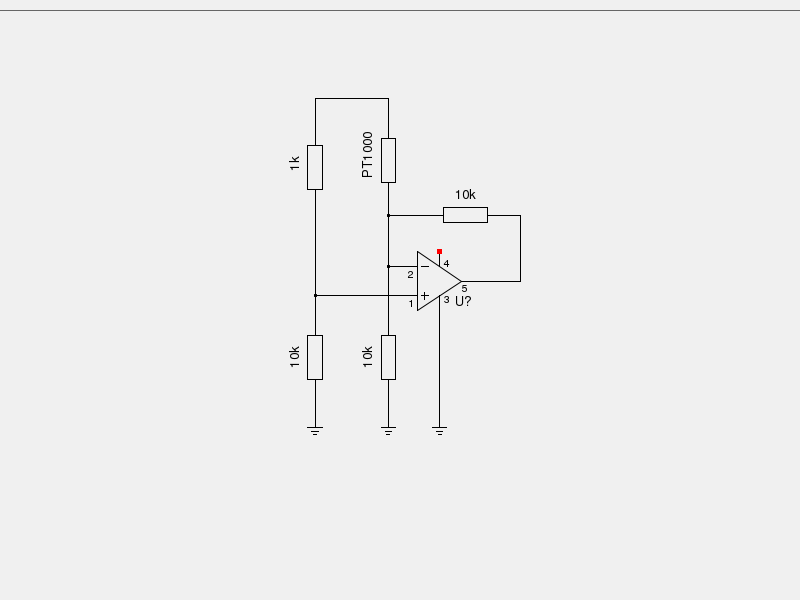

Aus (A2-A1)/(A3-A2) müßte sich doch die Temperatur berechnen lassen,
oder mache ich da einen Denkfehler?

Rechne mal nach wieviele °C da ein Stufe (ein LSB) des ADC wären.
Ich habe hier gute Erfahrungen mit Ti ADS1220 gemacht, der kann auch die
für PT1000 nötige Vierleitermessung.

von Egon D. (Gast)
svensson schrieb:
> Meßbereich: 0° bis -90° C
> Genauigkeit: +/- 2 K
> Meßinterval: 1 Minute
> Anzahl der Sensoren: maximal 4
> Fühlerlänge: maximal 5 m
> Wegen der tiefen Temperaturen fällt mir spontan der
> PT1000 als Fühler ein.
> Wie baue ich eine Schaltung auf, die mit möglichst
> wenigen Bauteilen auskommt, die dann möglichst auch
> noch als THT vorliegen sollten?
Schuss aus der Hüfte siehe Bild. Dimensionierung ist
nur grob geschätzt, müsste also nochmal genauer
gerechnet werden. Kennlinie Ua(T) ist krumm, muss
also rechnerisch linearisiert werden. Vref, Ub,
Abblockung usw. fehlt auch noch.
Als OPV eignet sich im Prinzip ein OP07, das kollidiert
aber mit Forderung nach single supply mit +5V. (OP07
ist drift- und offsetarm, kann aber kein R2R.)
Bei Pt1000, 10m Sensorleitung und 2K Genauigkeit
würde ich mir über 4-Leiter-Anschluss erstmal nicht
den Kopf zerbrechen.
Elektrische Störungen (Einstreuungen) können aber
kritisch werden.

von m.n. (Gast)
Mein Vorschlag für eine ratiometrische Messung bis zu 6 Kanälen:
Beitrag "Temperatursensor KTY81 am ATmega328 (Arduino UNO), 1-6 Kanäle" Ein Arduino ist die
einfachste Möglichkeit, die Schaltung schnell zu realisieren. Das läßt
sich auch alles mit bedrahteten/gesockelten Bauteilen aufbauen.
Die passende Tabelle für PT1000 kannst Du hier entnehmen:
http://mino-elektronik.de/7-Segment-Variationen/LCD.htm#lcd7 Bei Bedarf
kann man weitere Stützstellen im zu messenden Bereich ergänzen.
Die notwendige Auflösung/Genauigkeit müßtest Du für Dich noch
überprüfen, wobei ein >= 12-Bit ADC bessere Auflösung bieten würde.
Längere Zuleitungen bei PT1000 sind weniger problematisch; sofern
überhaupt ein relevanter Widerstand vorhanden ist, kann man ihn
herausrechnen.

von m.n. (Gast)
tnsz schrieb:
> Warum keine radiometrische Messung?
Etwa so: https://de.wikipedia.org/wiki/Radiometrie
oder doch besser so: https://de.wikipedia.org/wiki/Ratiometrisch
Ein PT1000 als Spannungsteiler mit einem 1 k Widerstand liefert im
Bereich -100° - 0° C eine Spannungsdifferenz von > 1 V und somit rund 10
mV/K. Der ADC des ATmega328 hat eine Auflösung von < 5 mV @ Vcc 5 V,
weshalb die Auflösung besser als 1 K ist.
Wozu dann noch die ganzen "Spezialbauteile", wenn der µC schon alles
Notwendige auf dem Chip hat?

von MaWin (Gast)
svensson schrieb:
> Wegen der tiefen Temperaturen fällt mir spontan der PT1000 als Fühler
> ein.
Ja.
svensson schrieb:
> Könnte man bei der langen Zeit zwischen zwei Messungen den PT1000 auch
> mit einer größeren Stromstärke als 0,3 mA belasten, ohne daß eine zu
> starke Eigenerwärmung auftritt?
Nein, doppelte Spannung ergibt schon 4-fache Leistung, 10-fache schon
100-fache Leistung und somit Erwärmung.
Exakte Messung ohne Kalibrierung mit Pt1000 ist einfach durch einen
passend dimensionierten OpAmp mit Festwiderständen möglich, gemessen
wird ratiometrisch zur Referenzspannung.
https://dse-faq.elektronik-kompendium.de/dse-faq.htm#F.32
Man braucht aber schon einen Klasse A drahtgewickelten Sensor für diesen
Temperatur
https://temperatur-profis.de/wissen/temperaturfuehler/genauigkeit-pt100-pt1000/

Kalibriereinrichtungen benötigen würde die man ggf. nicht hat.
> Selten so einen Bullshit gelesen.
Ich rieche, dass du der Haufenscheisser bist.
von Jefe_del_Laboratorio (Gast)
