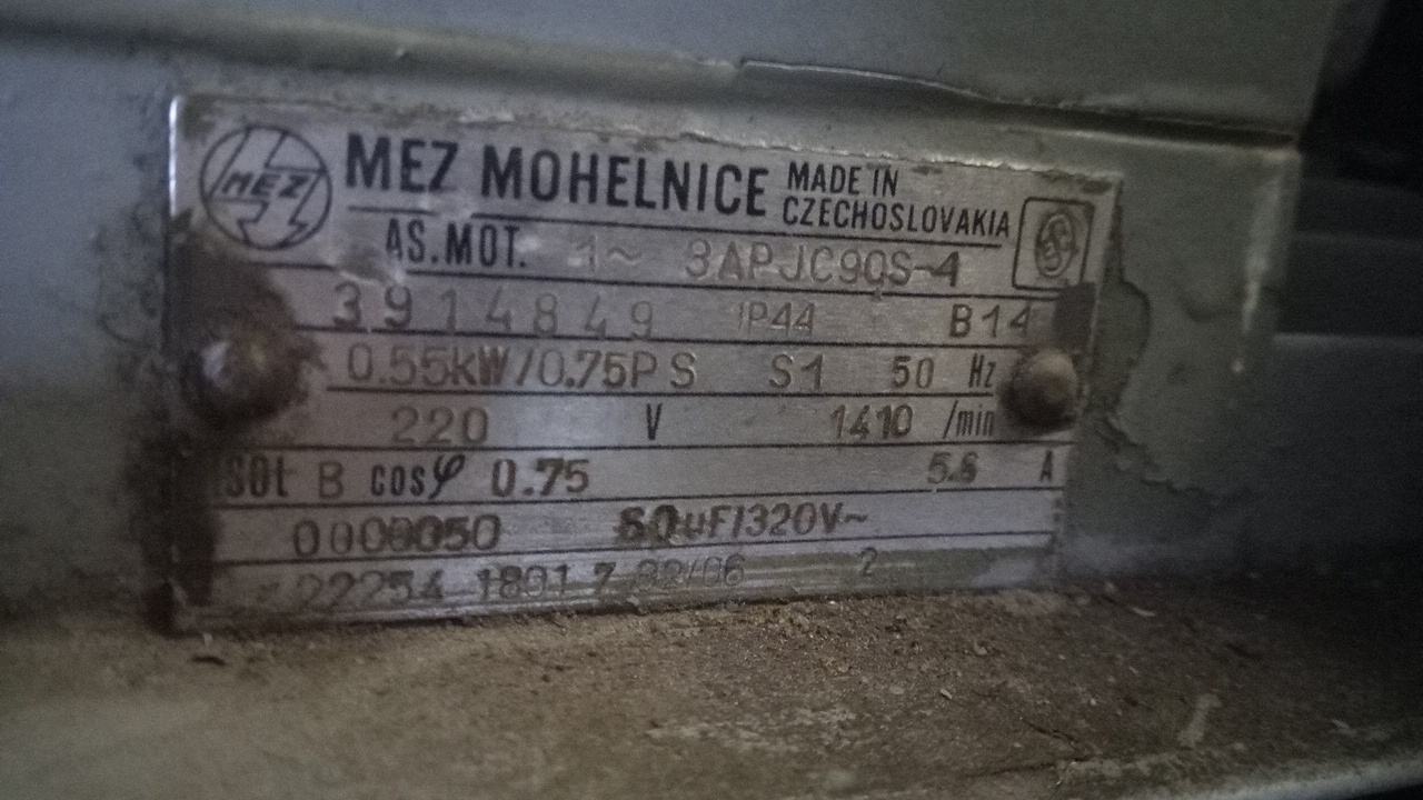

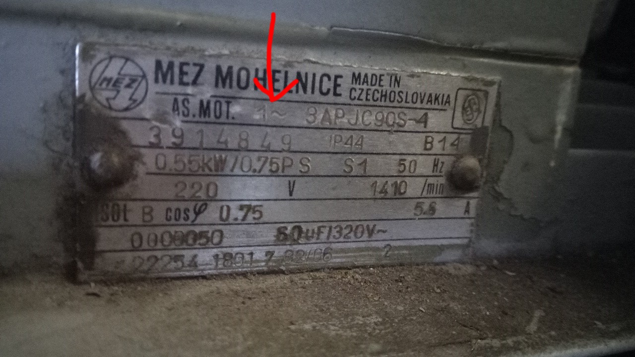

Guten Abend, Ich komme zwar aus der Elektrotechnik, hatte aber mit Motoren und Kondensator dazu wenig zu tun. Der Motor sitzt an einem zweistufigen kreisel-Hauswasserwerk 150 l aus der DDR und die Pumpe selbst ist von mico. Nachdem am vorhandenen Motor sich nach 33 Jahren der Kondensator verabschiedet hatte und ebenso das Leistungsschild nicht mehr eindeutig zu lesen war wird nun als nächstes ein intakter Motor mit lesbaren Leistungsschild montiert.(2Fotos) Dabei stieß ich auf die Formulierung "Elyt". - was hat es bitte damit speziell als Anlaufkondensator auf sich.? Der notwendige Fliehkraftschalter wird dieser im Inneren des Motors sein? Mit freundlichen Grüßen, Jörg
Oben rechts auf dem Leistungsschild, ist das eventuell ein Siemens-Logo? Die Spannung ist mit 220V angegeben. Es liegen aber 234V an, kann man das vernachlässigen?

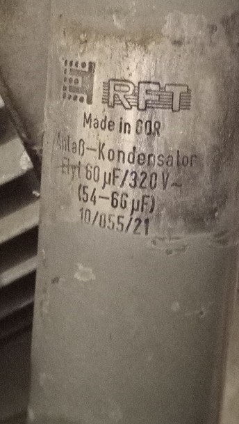

Der Kondensator wurde sicher schon mal getauscht. Bau einen jetzt üblichen mit 60µF ein und gut ist es.
michael_ schrieb: > Bau einen jetzt üblichen mit 60µF ein und gut ist es. Und achte dabei auf die erhöhte Netzspannung Jörg R. schrieb: > Die Spannung ist mit 220V angegeben. Das reicht nicht mehr.

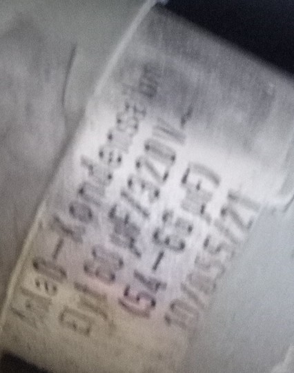

Auf dem Kondensator im Bild steht doch aber 320V, nicht 220V ... LG, Sebastian

Sebastian schrieb: > Auf dem Kondensator im Bild steht doch aber 320V, nicht 220V ... > LG, Sebastian Ja sorry ich meine Leistungsschild vom Motor. welcher auch baugleich ist mit dem vorhandenen Motor wo der Kondensator defekt ist. ( Auf dem Kondensator nur steht 320volt.

Die ersichtliche Betriebsspannung von 220V und dazu die bereitgestellte von 234V. Die Differenz scheint wohl nicht das Problem zu sein.??? Der Motor mit der angeflanschten Pumpe steht ca 5 m tief in einem Schacht bei konstanter Umgebungstemperatur von 11°C und ist nach jeweils 1/2 stündige Betrieb etwas mehr als leicht handwarm.
#6781266

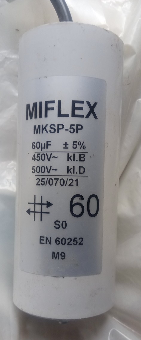

"übliche" haben heute 450V Da ist man auf der sicheren Seite. ebay 303116806568 Mach dir wegen der Spannung keinen Kopp.

Der hier würde reichen: https://www.tme.eu/de/details/4.12.80.5.457/kondensatoren-fur-motoren/ducati-energia/412805457/
#6781289
Ist aber 64µF. Passt nicht, du bist doch sonst so pingelig! :-) Spannung ist auch zu wenig.
#6781290
michael_ schrieb: > Ist aber 64µF. > Passt nicht, du bist doch sonst so pingelig! :-) > Spannung ist auch zu wenig. Schreib ruhig weiter Schwachsinn, das sind wir ja von dir gewohnt.
michael_ schrieb: > Spannung ist auch zu wenig. Vor allem das! Hab jetzt aber keine Lust zu suchen...son Anlaufkondensator wirds schon geben. Gruß Rainer

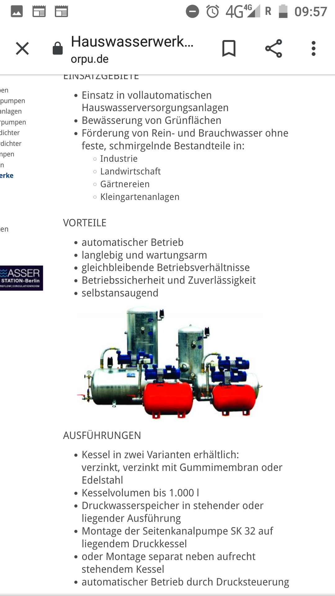

Jörg R. schrieb: > Diese Hauswasserwerke sind sehr robust, langlebig, leicht zu reparieren > und außerdem vergleichsweise zu Jetpumpen von Gardena und Baumärkten > benötigen sie weniger Leistung. Mit einem Motor mit Kupferwicklung wäre sie noch sparsamer. Deiner hat nämlich Aluwicklung...
#6781839
Jörg R. schrieb: > Diese Hauswasserwerke sind sehr robust, langlebig, leicht zu reparieren > und außerdem vergleichsweise zu Jetpumpen von Gardena und Baumärkten > benötigen sie weniger Leistung. > Diese Anlagen takten weniger und in einem 150 Liter Kessel lassen sich > noch ca 60 Liter zapfen wenn der Motor ausgeschaltet ist. > Unsere Anlage von 1988 brauchte vor ca 20 Jahren eine regenerierte Pumpe > und jetzt wieder. Vor Jahren wollte der heimische Pumpenfritze für eine regenerierte Kreiselpumpe 350.- EUR. Ich habe da eine von einem Hauswasserwerk für 80 EUR draufgebastelt. Geht prima. Beim Kondensator, versuche einen mit max. 40mm Durchmesser zu kriegen. Sonst mußt du an der Schelle basteln.

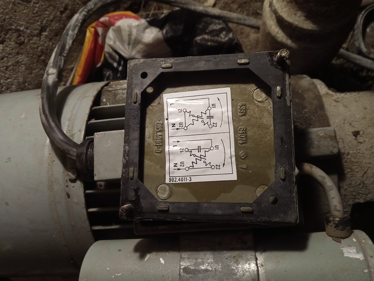

wasn das fürn motor eigentlich? Kondensator motor oder Asynchronmaschine die mit 1 Phase betreieben wird?
#6781996
Dieter H. schrieb: > wasn das fürn motor eigentlich? Kondensator motor oder > Asynchronmaschine > die mit 1 Phase betreieben wird? Schau mal auf das Foto.
ja und ist es jetzt ne synchronmaschine mit kondensator als hilfswicklung oder ne asyncrhonmaschine mit steinmetzschaltung oder ein reihenschlussmotor....
#6782031
Es ist eine Einphasenasynchronmaschine, aka "Kondensatormotor".
#6782033
Hier mal was zur Steinmetz. https://info.elektro-kahlhorn.de/drehstrommotor-steinmetzschaltung/

Jörg R. schrieb: > IMG_20210806_093743_702.JPG > Ich habe ja noch den alten Kondensator der def. Pumpe. Er hat den gleichen Aufdruck wie im obigen Bild. Ich vermute zwar, dass der kein PCB enthält, so richtig sicher bin ich da aber nicht. Hat da jemand genaue Kenntnis? Die 10/055/21 ist wohl die damalige Entsorgungsgruppe. Bei einem anderen Motorkondensator aus dieser Zeit steht es im Klartext drauf.
#6782438
michael_ schrieb: > Ich vermute zwar, dass der kein PCB enthält, so richtig sicher bin ich > da aber nicht. > Hat da jemand genaue Kenntnis? Alle, die wissen was ein Elektrolytkondensator ist. > Die 10/055/21 ist wohl die damalige Entsorgungsgruppe. Und auch da daneben...

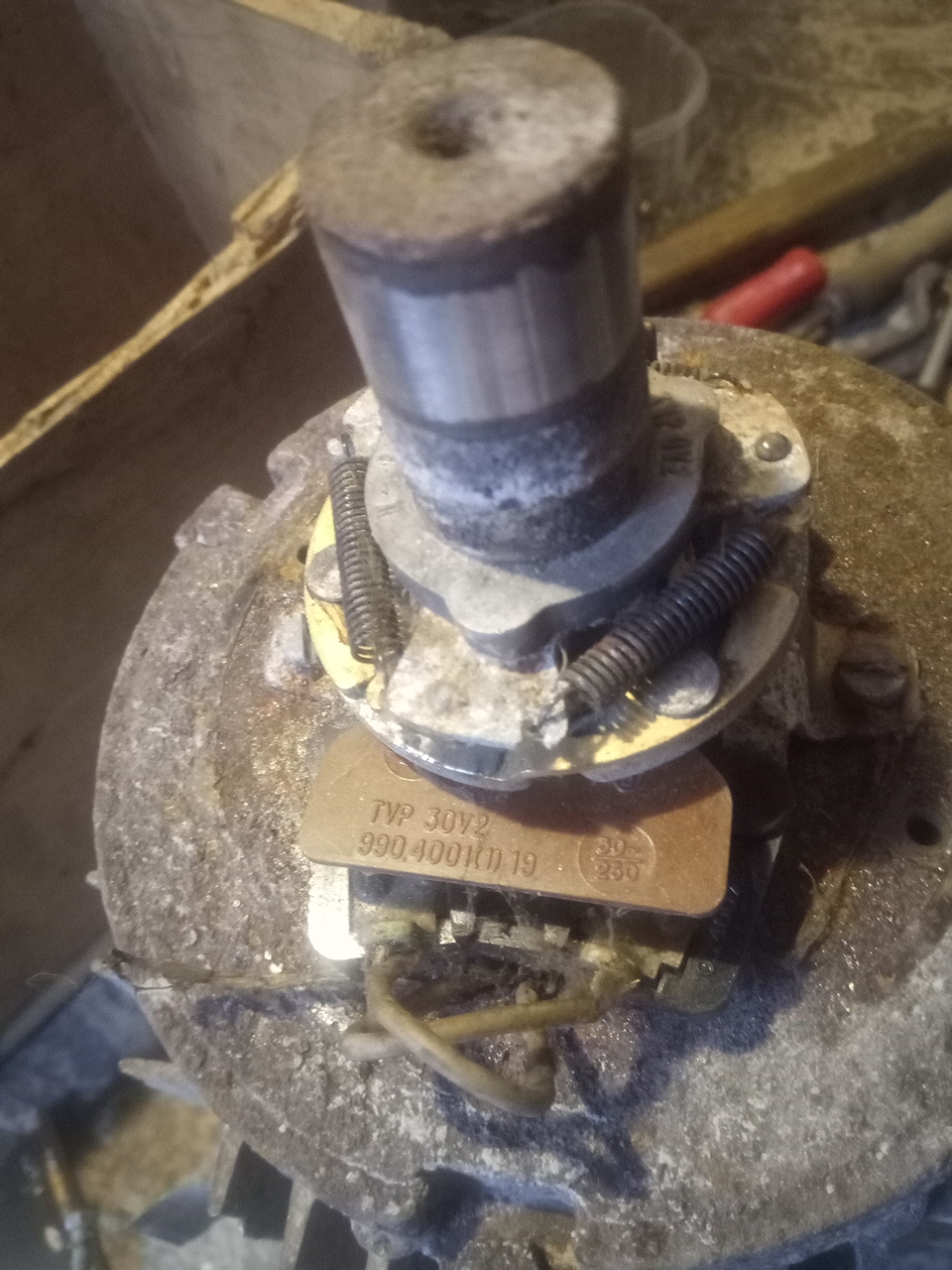

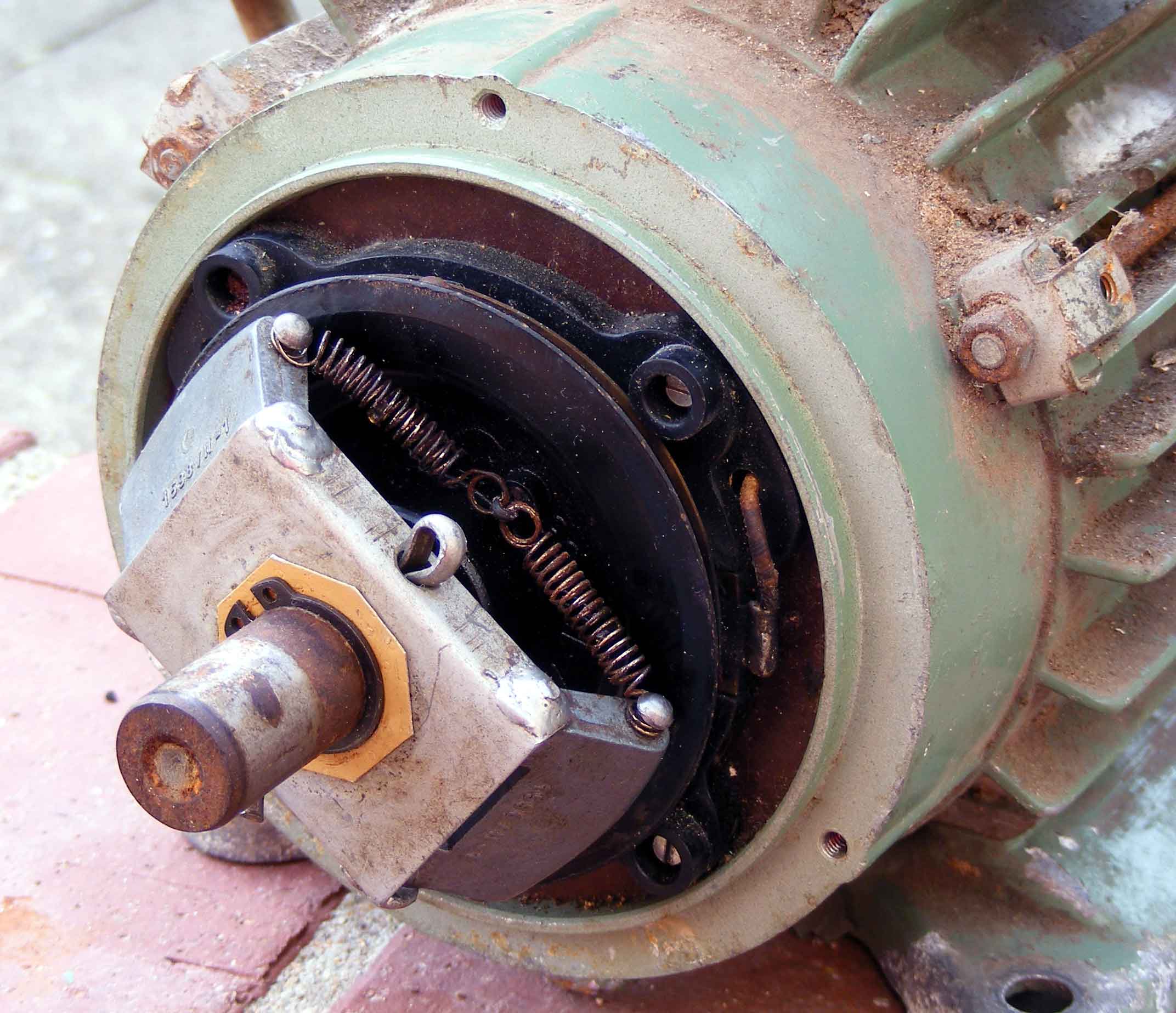

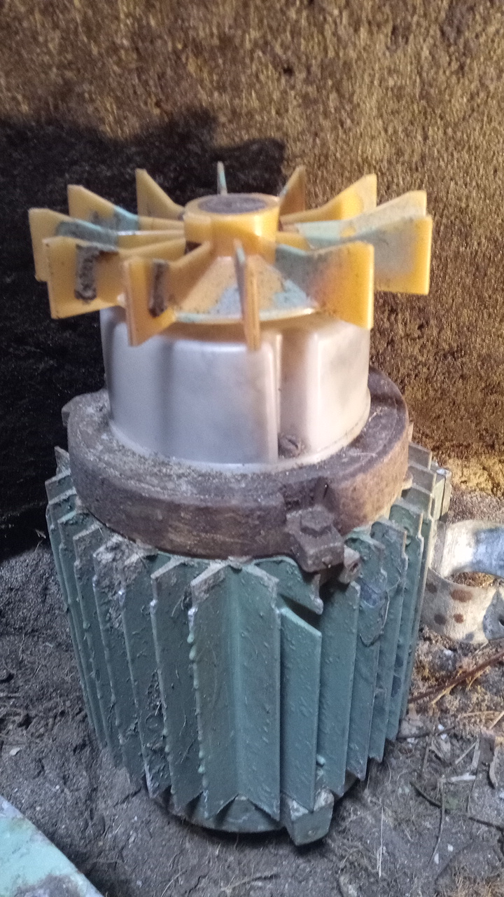

Hier nun ein Foto vom alten Motor , unter der Kappe wird sich dann wohl der Fliehkraftschalter befinden?!
#6783126
Jörg R. schrieb: > Hier nun ein Foto vom alten Motor , unter der Kappe wird sich dann > wohl > der Fliehkraftschalter befinden?! So ist es.
#6783421
Jörg R. schrieb: > Hier nun ein Foto vom alten Motor , unter der Kappe wird sich dann wohl > der Fliehkraftschalter befinden?! Besser wäre es, das Ding mal aufzuschrauben. Und zu kontrollieren, ob keine Feder gebrochen und alles leichtgängig ist. Aber oben die Ansicht für Neugierige.
#6783422
michael_ schrieb: > Besser wäre es, das Ding mal aufzuschrauben. Oder viel einfacher: messen.

Jörg R. schrieb: > Messung ergab 1x 3,25 M Ohm > 1x 7,60 M Ohm Mist gemessen. Man misst den Strom durch den Kondensator während des Einschaltvorgangs. Mit einem normalen DMM klappt das aber nur mäßig. Besser ist eine Stromzange am DSO. > Für das lüfterrad braucht man da einen 2 Klauen- Abziehen? Damit wird das Lüfterrad ehr brechen. Es gibt dafür Scheibenabzieher.

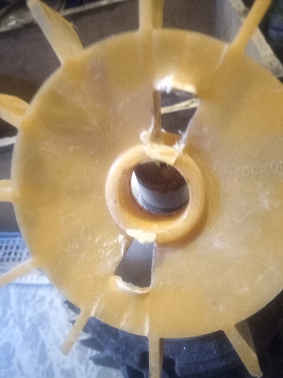

Jörg R. schrieb: > Ich betrebetreibe zur Zeit den Motor ohne Kondensator insofern aß ich > ihn während des "Anschaltbrummens" von Hand mittels Reißleine anwerfen. Mein Onkel hat sein ganzes Leben lang alle Elektromotoren in seinem Hobby-Bastelkeller mit der Hand angeworfen. Angefangen bei der Ständerbohrmaschine bis hin zur Drechselbank. Und ich als junger Spund dachte tatsächlich lange, dass alle Motoren irgendwie angeworfen werden mußten :-) Gruß Rainer
#6784284
Jörg R. schrieb: > Messung ergab 1x 3,25 M Ohm > 1x 7,60 M Ohm > > Für das lüfterrad braucht man da einen 2 Klauen- Abziehen? Da werden wohl die Federn gebrochen sein. O.Ä. Nimm ein 2mm Stahlblech und mach da eine Nut vom Durchmesser der Achse rein. Das schiebst du zwischen das Lüfterrad. Dann die Achse rausklopfen. Ist wohl der Anfang der Wegwerfgesellschaft. Rainer V. schrieb: > Und ich als junger Spund > dachte tatsächlich lange, dass alle Motoren irgendwie angeworfen werden > mußten :-) Es gab eine Zeit, die sich heutige Junioren nicht vorstellen können. Mein Vater (Holzwurm) hatte sich eine alte Drechselbank versorgt. Wollte Drechseln. Am Haus lag zwar Drehstrom an. Aber weder Zähler noch Anschluß war Drehstrom. Dazu damals noch Mietshaus. Ein 220V Drehstrom-Motor war auch da. Alles passte aber nicht zusammen. Erlösung kam erst, als ein Kondensatormotor bezahlbar und verfügbar vwar. Heute ist das doch ein Technik-Schlaraffenland. Dank dem Freundlichen Chinesen.

michael_ schrieb: > Jörg R. schrieb: >> Diese Hauswasserwerke sind sehr robust, langlebig, leicht zu reparieren >> und außerdem vergleichsweise zu Jetpumpen von Gardena und Baumärkten >> benötigen sie weniger Leistung. >> Diese Anlagen takten weniger und in einem 150 Liter Kessel lassen sich >> noch ca 60 Liter zapfen wenn der Motor ausgeschaltet ist. >> Unsere Anlage von 1988 brauchte vor ca 20 Jahren eine regenerierte Pumpe >> und jetzt wieder. > > Vor Jahren wollte der heimische Pumpenfritze für eine regenerierte > Kreiselpumpe 350.- EUR. > > Ich habe da eine von einem Hauswasserwerk für 80 EUR draufgebastelt. > Geht prima. > > Beim Kondensator, versuche einen mit max. 40mm Durchmesser zu kriegen. > Sonst mußt du an der Schelle basteln. Jetzt kostet eine regenerierte Micopumpe aus Magdeburg 176 Euro Wieviel Watt hat Dein Hauswasserwerk für,80€?
