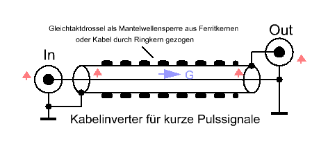

Gast #6785303
Würde mich auch interessieren, um z.B. den "Kabel-Inverter" HP-15116A zu
modellieren, den HP vor ewigen Zeiten als Zubehör vertrieben hat, im
Pulse bis =< 500 ns zu invertieren (quasi ein elektrisches Pendant zum
Bowdenzug beim Fahrrad).
Bei Semirigid hat man den Vorteil, dass im Gegensatz zu schlecht
bedeckten Koax-Schirmen erst mal nichts außen vom Innenleiter her
durchgekoppelt fließt.

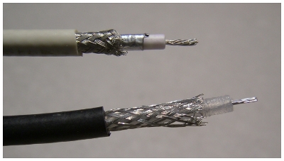

Gast #6785526
Abdul K. schrieb:
> Du meinst eine Multimode-Sim eines Koaxkabels?
nein, ich meine Verluste, die durch einen minderwertigen "Schirm"
(unten) resultieren, also Ein- oder Abstrahlung. Belege ich den
Außenleiter dann mit Ferrit und seinen frequenzabhängigen  Verlusten
wegen  µ' und µ" zusätzlich, ergibt sich gegenüber Semirigid ein völlig
anderes Bild.

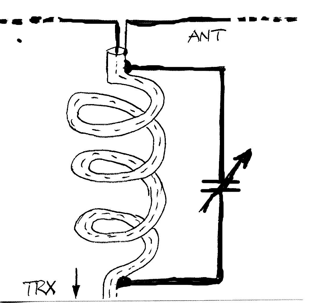

Andere Effekte entstehen durch Eigenresonanzen und Zusatzverluste der
Gleichtaktinduktivität durch die Suszeptibilität der Ferritmaterialien.
Von Potter gibt es z.B. ein altes (1944, R.K. Potter, 'Antenna System',
Nr. 2 485 457)  Patent, was für eine Antenne eine abstimmbare
Gleichtaktdrossel vorsieht.

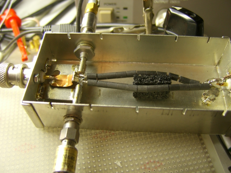

Ok mal als Beispiel diesen Koppler.
https://www.mikrocontroller.net/attachment/482240/GHz-Directional-Bridge.pdf
Da werden Ferrite genommen, die nicht für diese Frequenzen spezifiziert
sind und das scheint zu funktionieren. Ich habe das natürlich nicht
geprüft.
Gast #6785969
Das funktioniert mit Abstrichen. Ich habe z.B. damals die Brücke nach
DJ7VY mit ordinären Ferrit-Dämpfungsperlen gebaut und bis 1,8 GHz
(konnte szt. nicht weiter messen) recht gute Ergebnisse erreichen
können. Im qrpforum.de finden sich in diesem Zusammenhang viele weitere
Beiträge diesbezüglich zum Thema SWR-Brücke. Sind das die Baluns, die du
modellieren willst?
Wobei hier die Ferrit-Eigenschaften durch die Symmetrie des Aufbaus
etwas in den Hintergrund treten, wichtiger ist eben die Symmetrie der
Zweige. IM Übrigen werden die Hersteller (habe hier Brücken von z.B. HP
und Wiltron  in der Schublade) wohl auch Zugang zu besonderen
Ferrit-'Gebäcken' haben ;-)

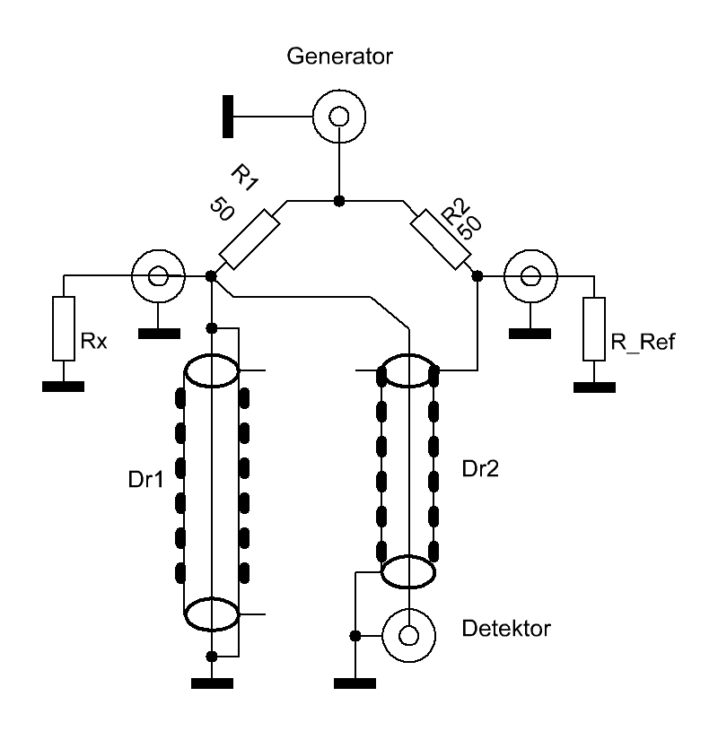

Persönliche Seite #6786184
Die umschließenden Ferrite entkoppeln die beiden Enden des Koaxkabel, so
daß das Potenzial des linken Zweiges der Brücke nicht gegen Masse
kurzgeschlossen wird. Das Kabel wird dadurch zum differential zu single
ended -Wandler.
Man kann auch einfach einen ADC mit differentiellen Eingängen direkt
ohne diesen Koaxkabelwandler an die Brücke hängen. Im N1201SA ist das
glaub so gemacht.
Falls ich Blödsinn schreibe, einfach korrigieren. Bin mit diesem Gebiet
auch noch nicht durch.

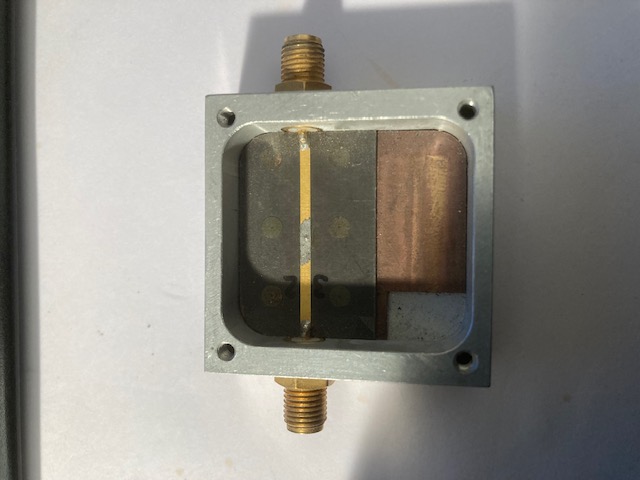

Tumma leid, 'vermutlich' bringt garnix. Dann müsstest du dir eine
definierte Anordnung dazudenken, mit einem Prüfkörper aus dem
DUT-Ferrit. Hättest du nicht noch was Genaueres in petto?
Ein freies Leitungstück geringen Durchmessers bzw. großen Abstands zu
anderen Leitern hätte nun mit ca. 1 nH/mm auch wirksame (wenn auch sehr
kleine) Eigeninduktivität. Es liefe darauf hinaus, mit einem
breitbandigen Analyzer auf so einem Durchgangsstück an/neben so einer
Leitung die zu untersuchenden Ferrite zu plazieren und deren
Eigenschaften aus den veränderten s-Parametern zu extrahieren. Für 50
Ohm unsymmetrisch habe ich für solche Zwecke einen Jig (auf Rogers) zur
Hand. (die schmale Trennung in der Mitte der Leitung ist gerade
zugelötet)
