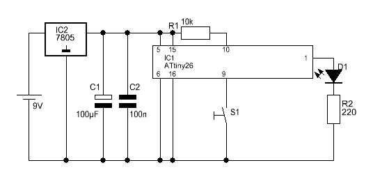

ich möchte einen LED Streifen mit einem Dimmer auf Basis eines ATtiny13
dimmen.
Diese Schaltung und den Code habe ich von folgender Seite:
http://www.dieelektronikerseite.de/uC%20Ecke/Circuits/Ein-Tasten-Dimmer.htm
Vielen Dank an Thomas. Leider gibt es keinen Kontakt zu ihm.
Mit einem Taster kann man die LEDs Ein- und Ausschalten und mit längerem
Druck dimmen.
Als Endtreiber steuere ich einen Mosfet an.

von Stefan F. (Gast)
Auch der Schaltplan enthält nicht empfehlenswerte Mängel.
Am Eingang des Spannungsreglers fehlt der Abblock-Kondensator.
Die Ruhestromaufnahme des Spannungsreglers wird die Batterie binnen
weniger Tage entladen, auch wenn die "Lampe" gar nicht verwendet wird.
An S1 fehlt ein Pull-Up Widerstand, er wird empfindlich auf Radiowellen
reagieren und schnell kaputt gehen das der notwendige Mindest-Strom
nicht erreicht wird.
Mir fehlt da eine Leistungsstufe am Ausgang. Man wird ja wohl kaum leine
Lampe mit 20mA LED ausbauen wollen. Falls es nur ums Schaltungsprinzip
ginge, warum hat sie dann einen Spannungsregler? Da hätte man dann
einfach einen Pin mit 5V beschriften können oder 4,5V Batterien
verwenden können.

Danke an MWS, EAF und auch an  Stefan F. (stefanus).
Die Schaltung sitzt hinter einem Netzteil und den Abblock Kondensator
hatte ich bereits eingebaut.
Den Pull Up Widerstand löte ich noch ein. Danke für den Hinweis.
Als Leistungsstufe sitzt da ein IRLML6244 Mosfet.
