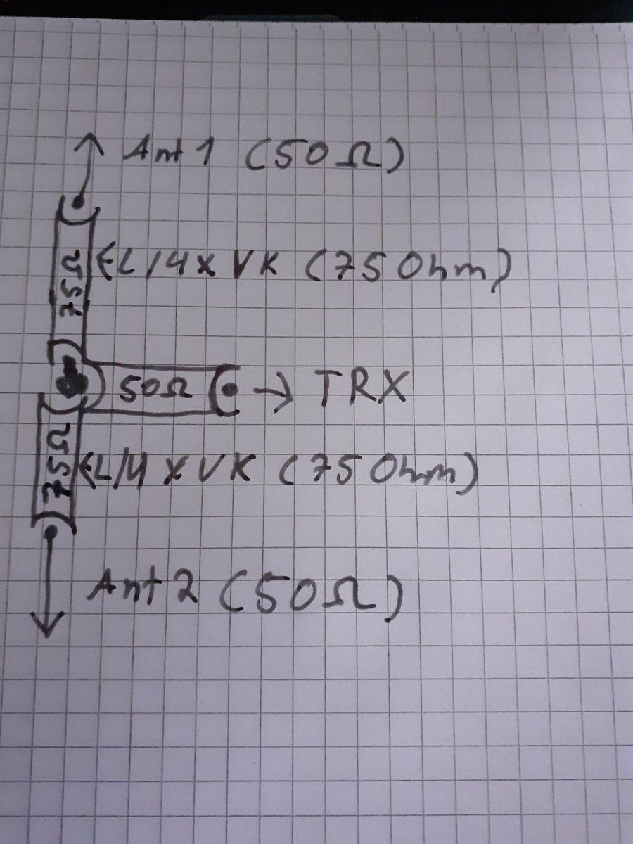

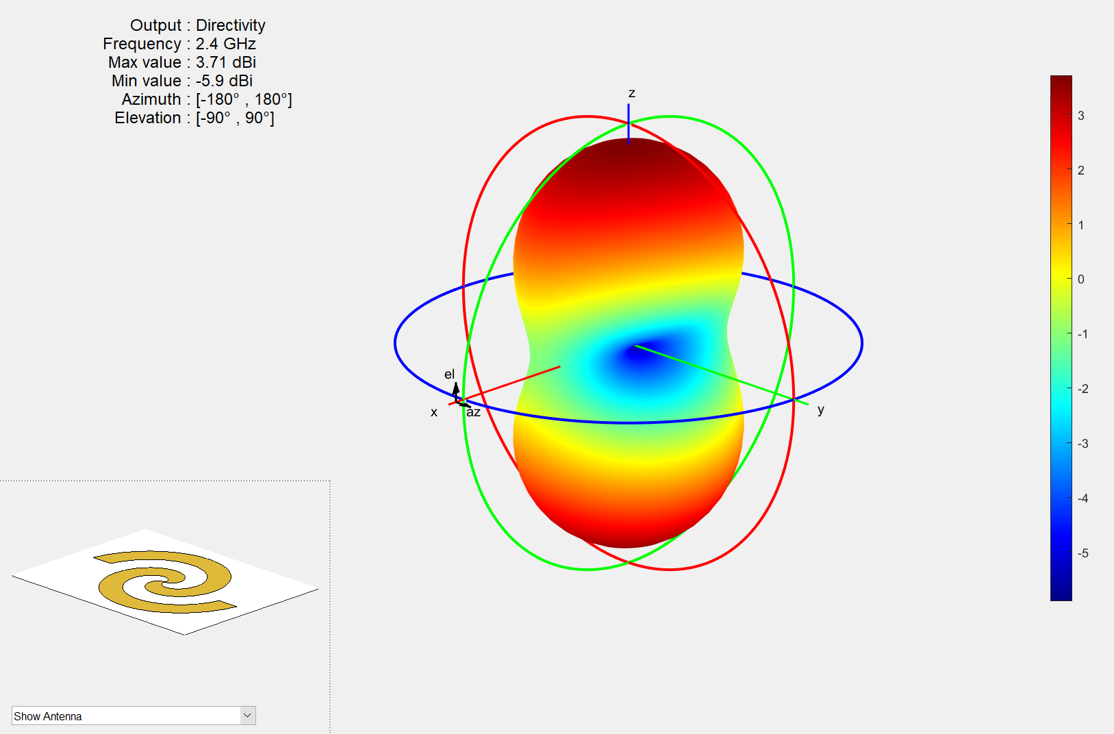

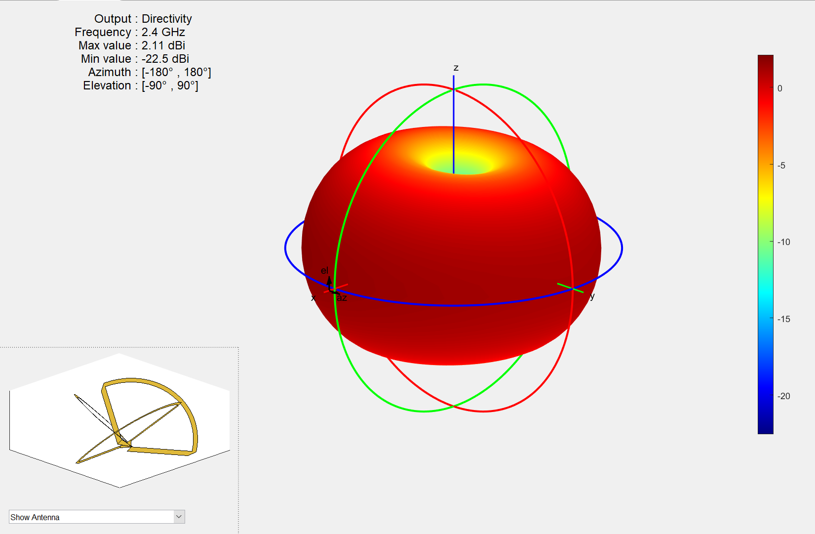

ist es möglich zwei verschiedene Antennen parallel oder in reihe zu
schalten?
Das mit den Wellenwiderständen und Interferenzen ist ja nicht so einfach
und mein Programm gibt sowas leider nicht her (vll. auch weils nicht
möglich ist?!)
Falls es möglich ist, brauchen die Antennen einen gewissen Abstand
zueinander, oder kann die Cloverleaf z. B. direkt auf die Spiralantenne
gesetzt werden?
Irgendeine Anpassung wird wahrscheinlich notwendig sein?
Speziell hab ich an eine Spiral- und Cloverleafantenne gedacht, sind ja
beide zirkular polarisierend, nur eben eine omnidirektional, die andere
direktional.
Danke schon mal.
> schalten?
Parallel ja.
Siehe Bild.
Ob das aber mit diesen zwei Antennen so einfach funktioniert wie mit
zwei Rundstrahlern bin ich mir gerade nicht ganz sicher.
Beide Antennen müssen auf alle Fälle 50Ohm haben sonst funktioniert es
so nicht. Die 75Ohm L/4 Stücke bilden die Transformationsleitungen zur
impedanzanpassung.
Für den Abstand kannst du auch 3/4 Lambda oder eben ungerade vielfache
von L/4 verwenden. Abstand von 1/L oder darüber.
Ja, durch die Phasenbeziehungen wird das kombinierte Richtdiagramm
sicherlich kompliziert. Und bei mehr Abstand der Einzelantennen
zunehmend viele Einbrüche aufweisen, so wie man es schon bei
Zusammenschaltung mehrerer Dipole gleicher Polarisationsrichtung sieht.
Die Grundidee, die Richtdiagramme zu kombinieren zu einem Kugelstrahler
wird so einfach leider nicht funktionieren.

Kann man statt der 75 Ohm koax auch eine 50 Ohm mit anderer Länge
verwenden?
Gruss
#6782746
> verwenden?
Nicht das ich wüsste.
Ausschließen würde ich das aber auch nicht, wenn du die passende Länge
zur Transformation findest.
Durch die parallelschaltung hast du ja theoretisch 25Ohm (antennen) die
parallel geschalteten Kabel mit 75Ohm transformieren das ganze an der
verbindungsstelle wieder auf +/- 50Ohm, das ist nicht nur einfacher
sondern auch recht günstig. Bei 2,4GHz sind die kabelstücke ja kurz.
Selbst bei 3/4 Lambda.
Bis du die passende Länge 50Ohm Kabel gefunden hast Wird es sonst
ordentlich verschnitt geben.

Gast #6783532
Beni schrieb:
> ... brauchen die Antennen einen gewissen Abstand zueinander
Ja - natürlich.
Die von den beiden Antennen erzeugten Felder überlagern sich. Die
Abstände (vertikal und horizontal) gehen voll in das sich ausbildende
Interferenzfeld und damit in die resultierende Richtcharakteristik ein.
Gast #6783542
Beni schrieb:
> D. h. mein Idee könnte funktionieren, mit den Anpassungsleitungen von
> Kilo S. und wenn die Polarisationsrichtung der beiden Antennen
> zueinander um 90° gedreht ist?!?!
Da hilft ein kurzer Blick in die Theorie, vielleicht hast du meine
Anmerkung oben übersehen.
Du hattest zwei Antennen mit gleicher zirkularer Polarisation gewählt,
da überlagern sich die Felder und es kommt winkelabhängig zu Addition
oder Subtraktion der Signale. Da bilden sich also unvermeidlich
Einbrüche im Richtdiagramm.
Die um 90° gedrehte lineare Polarisation ist ein Sonderfall, wo die
Felder unabhängig sind weil die beiden Komponenten senkrecht zueinander
stehen. Bei zirkular könntest du rechts- und linksdrehend in dieser
Weise kombinieren, die sind unabhängig. Die Frage ist, ob das für dein
gewünschtes Signal weiterhilft, wenn das zu empfangende Signal nur eine
der beiden Drehrichtungen hat.
