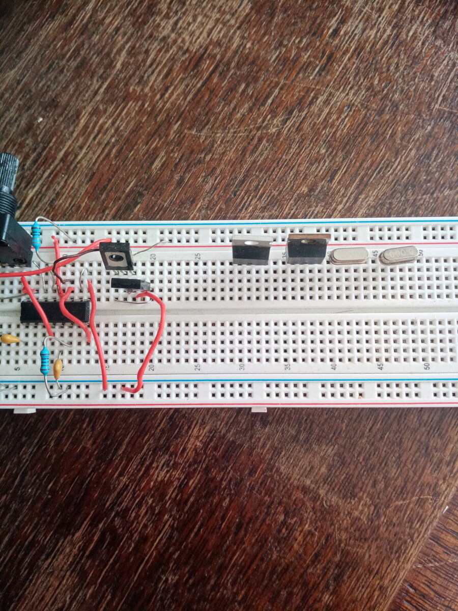

Ja, z.B. ein Transistor im TO220 Gehäuse. Oder auch mal ein Trimmer . Das macht dann auch richtig Spaß wenn das Rastermaß nicht passt.

Thomas B. schrieb: > Ja, z.B. ein Transistor im TO220 Gehäuse. > Oder auch mal ein Trimmer . Einfach ein paar Drähte anlöten.
Faulenzer schrieb: > Thomas B. schrieb: >> Ja, z.B. ein Transistor im TO220 Gehäuse. >> Oder auch mal ein Trimmer . > > Einfach ein paar Drähte anlöten. Das ist glaube ich eine Frage der Entschlossenheit beim Einstecken 😏
#6784186
Christian F. schrieb: > Das ist glaube ich eine Frage der Entschlossenheit beim Einstecken 😏 Der klügere gibt nach. Würde mich aber ärgern wenn das der Draht ist. ;)

Thomas B. schrieb: > Ja, z.B. ein Transistor im TO220 Gehäuse. Schon bemerkt, das sind keine runden Drähte. Bieg die mal um 90°..... Einen Satz passender Potis etc. sammelt sich doch eh mit der Zeit, im Bradboard-Humidor (große Zigarrenkiste). Für den Rest, ätz ich mir halt Breakeoutboards, Lochraster täts sicher auch.

Thomas B. schrieb: > Ja, z.B. ein Transistor im TO220 Gehäuse. Bei denen kann man die beine um 90° verdrehen, dann passen sie besser in die Schlitze zwischen den Kontakten.
Stefan ⛄ F. schrieb: > Bei denen kann man die beine um 90° verdrehen, dann passen sie besser in > die Schlitze zwischen den Kontakten. Vielleicht besser auch vorher abwinkeln, damit der Anschluss am Gehäuse nicht tordiert wird.
