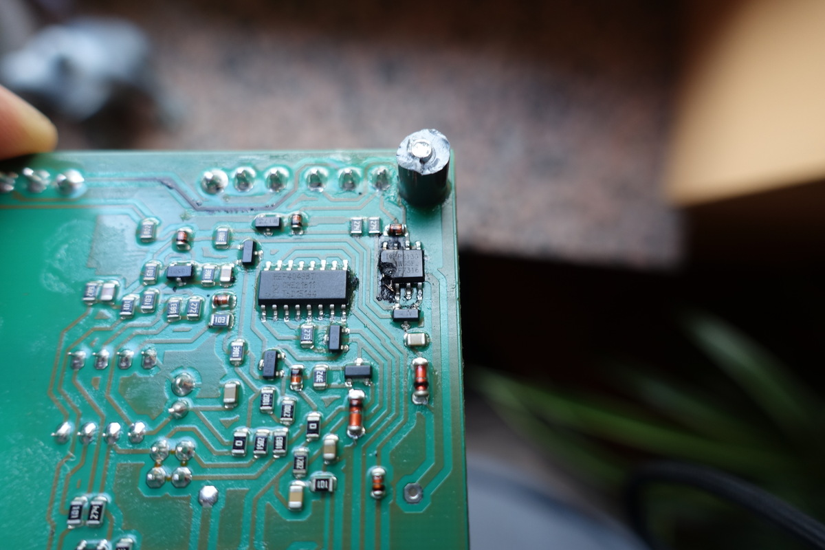

Hallo, ich habe hier ein defektes Weidezaungerät der Fa Voss, Typ
Helios, made bei AKO. Ein 8 poliges IC ist defekt. Ich nehme an, es ist
der Schaltregler der die 12v auf 300/400V bringt. Was ich noch erkennen
kann ist dass es von International Rectifier ist. In der ersten Reihe
ein I, das Dioden Symbol von IRC, dann RP513G. In der zweiten Zeile
WG5F, und in der dritten Zeile F7316. Weiß jemand was die korrekte
Bezeichnung ist?

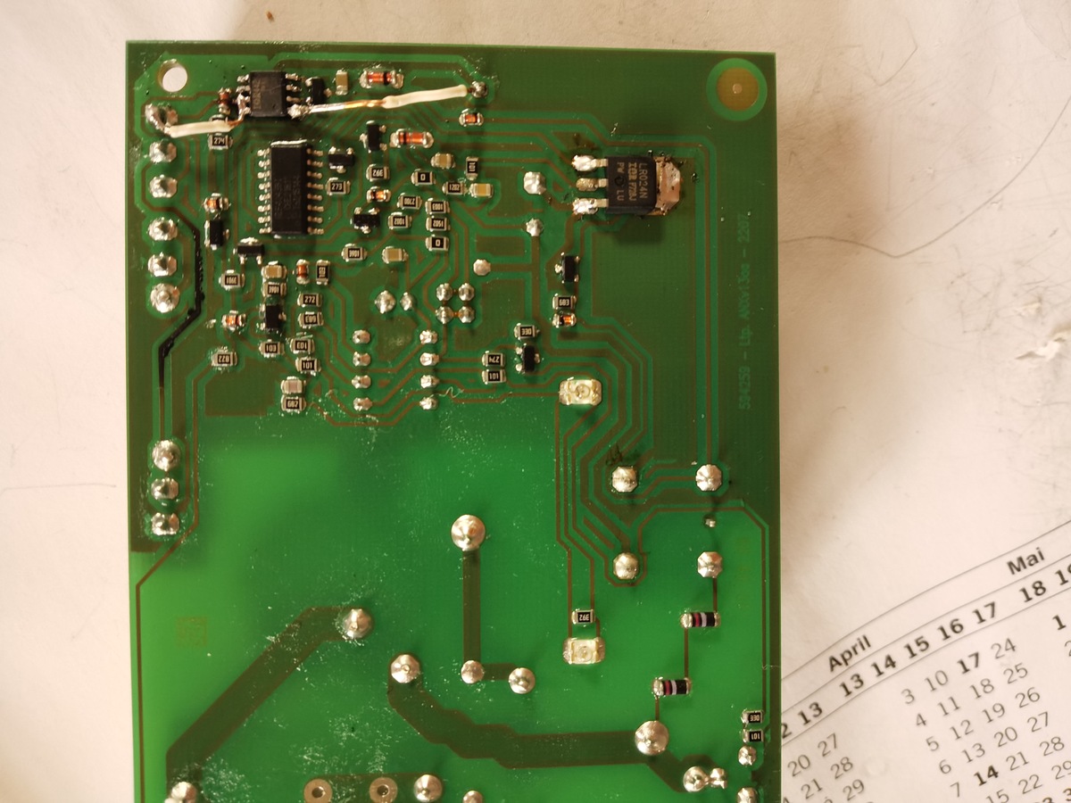

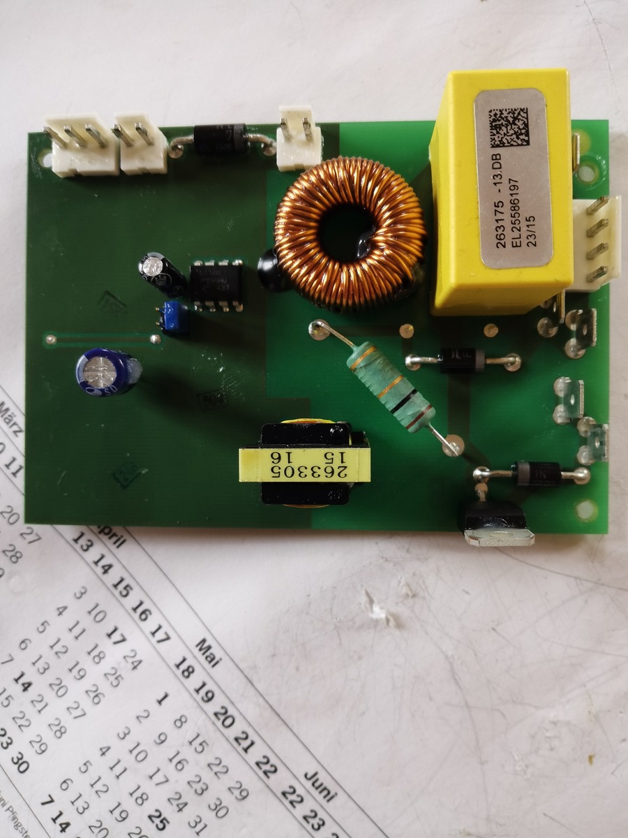

Super, danke. Dann werde ich mich mal auf die Suche machen. Eine Frage
habe ich noch. Ich habe noch mal das gleiche Gerät hier. Folgende
Unterschiede konnte ausmachen. Der externe Ladekondensator wurde durch 4
MKPs auf der Platine ersetzt. Die 3A Dioden und ein Lastwiderstand
wurden durch SMD Versionen ersetzt. Als Schaltregler wurde ein Irf9358
eingesetzt. Laut Datenblatt verträgt er 9,2A anstatt 4,9A. Kann ich den
auch einsetzen?
Gast #6784158
Um das sicher sagen zu können, müßte man schon mehr wissen.
(Schaltungen per guten Fotos vergleichen etc.)
Ansonsten geht nur ein "vermutlich...." - mußt Du wissen, ob
ein evtler. weiterer Defekt (evtl. mit weiteren Folgen bis
hin zu "zuvor noch zu retten, jetzt unrentabel" im worst case)
Dir eher egal ist, als die dazu einzusetzende Zeit/Mühe.

So, ich habe den IRF7316 getauscht und zur Sicherheit auch den LR024N
Mos-Fet. Ich habe immer noch einen Schluss drauf. Der Mos-Fet wird heiß.
Es scheint mir so, dass er nicht getaktet wird. Ich kann so auf der
Platine nichts defektes mehr finden. Beim IRF7316 war etwas von der
Leiterbahn abgebrannt, deshalb die seltsame Leitungsführung.

Gast #6794418
Die Halbleiter habe ich alle einmal durch gepiepst, genauso den HEF4049.
Konnte jetzt nichts auffälliges feststellen. Die Spannungen im Betrieb
messen ist schwierig, weil wegen der ansprechenden Strombegrenzung des
Labornetzteils die Spannung ja einbricht. Auf der Oberseite sitzt noch
ein PIC im Dip8 Gehäuse. Kann ich da was überprüfen?
#6794810
Wie hast Du den denn HEF4049 durchgepiepst? Da kann doch nix sinnvolles
rauskommen. Den kannste doch nur im Betrieb sinnvoll vermessen, am
besten mit Oszilloskop. Das sind 6 Invertierer, da muß man schonmal
onkret messen, ob die 6 Invertierer auch wirklich aus H ein L machen,
bzw. umgedreht.
Da der Kurzschluß ja vermutlich den Pfad über den Mosfet (der vermutlich
auf Dauer-On geschaltet ist) und den Trafo nimmt, würde ich zu diesem
Zwecke den Trafo mal abklemmen. Dann sollte kein Kurzschluß mehr
existieren.
Der erzeugt offensichtlich die Impulse. Ohne Oszilloskop wirste da nix
prüfen können. Wenn der aber nix mehr macht, dann kannste sowieso dann
alles wegschmeißen, denn das ist ein programmierter µC, dessen Programm
vermutlich nur der Hersteller hat.

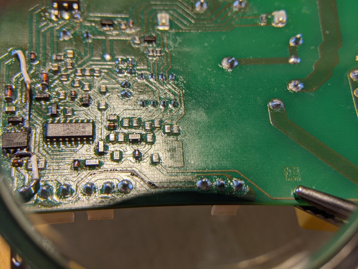

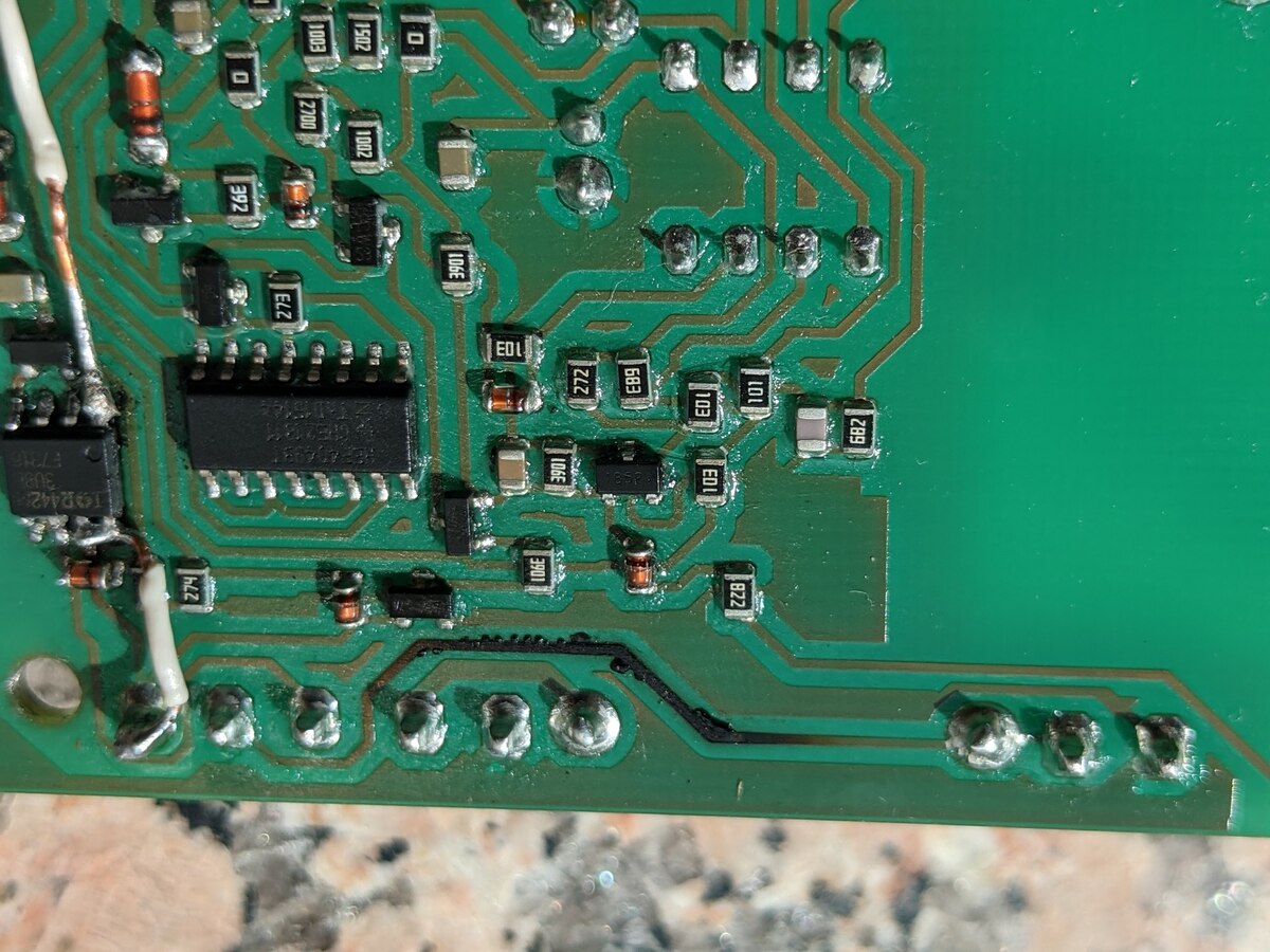

Ich habe jetzt mal das Gate des Mosfets isoliert. Dadurch ist der
Schluss weg. Es sind verschiedene SOT23 verbaut. A1 Doppeldioden, i.O.
6C NPN, i.O. 5CW PNP, i.O. Ein W17 NPN, i.O. Bei einem bin ich mir
unschlüssig. Ich identifiziere es als 1B5P1, wobei die 1 auch ein Strich
sein kann. Jedenfalls kann ich dort die Diodenstrecken nicht
durchmessen. Unter B5 finde ich einen NPN Transistor. Was meint ihr?
Betriebs LED blinkt ganz schwach im 1,5s Takt. Dann könnte der
Taktgenerator noch in Ordnung sein.
(Firma: Funkenflug Industries) #6802878
Leg die Platine auf einen Scanner. Die haben meistens eine überraschend
gute Tiefenschärfe.
Schicke schwarze Leiterbahn.
Aber Dir da weiterhelfen wird ohne selbst drin rumstochern zu können
schwierig. Man muß erstmal schauen wie der FET angesteuert wird. Je nach
dem was das für eine Wandlertopologie ist, geht's dann weiter. Kann
irgend ein selbstschwingender Sperrwandler sein, kann aber auch ein
gesteuerter Wandler sein... Bei solchen einfachen Geräten haben die
Hersteller wirklich jeden Mist gebaut wenn sich dadurch noch das eine
oder andere Bauteil einsparen ließ.
