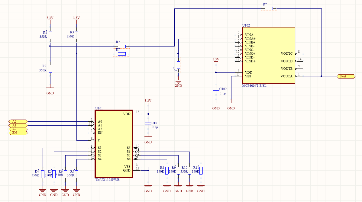

Guten Abend zusammen,
ich möchte mehrere 350R Dehnungsmessstreifen auswerten und wollte dazu
eine Viertelbrücke verwenden. Ich habe mich etwas in die Materie
eingelesen und habe mir ein Schaltung erstellt. Ich weiß natürlich
nicht, ob das so richtig ist. Ich wollte mir euren Rat holen.
Ich wollte die DMS auf eine Fußsohle kleben und diese mit meinem
Körpergewicht belasten. Wegen dem unebenen Untergrund wären die DMS ohne
mich schon vorbelastet. Ich würde diese Vorbelastung per Software als
Offset Korrektur durchführen, bevor die eigentliche Messung beginnt.
Da ich mehrere DMS benutze, hatte ich vor, einen Multiplexer zu
verwenden. Ich weiß aber nicht, ob man das so machen kann. Hier müsste
man auch den R_ON Widerstand des Multiplexers mit in die Berechnung
aufnehmen.
Wäre die Schaltung so brauchbar? Diese ist natürlich noch nicht fertig.
MfG
Nein.
Davon ausgehend, dass 4 x 350 jeweils einen temperaturkompensierten DMS
ausmachen, geht das so nicht
Du solltest 4 DMS erst nach dem MCP6004 muxen.

A. S. schrieb:
> Ich habe keine Ahnung, wie Du Dir eine DMS-Messung an einer "Fußsohle"
> vorstellst. Oder was sie da messen sollte.
Ich möchte Fußdruckmessungen durchführen. Die Widerstände R4 bis R11
sollen die DMS darstellen, die ich auf die Sohle kleben wollte. Diese
sollen mithilfe des Multiplexers an die Brückenschaltung geschaltet
werden. Die Widerstände R1 bis R3 sind Festwiderstände. Um hier nicht so
viele Festwiderstände verwenden zu müssen, kam ich auf die Idee einen
MUX zu benutzen.
Wieso der Druck zwischen Fuss und Boden durch einen waagerecht
dazwischen befindlichen (zudem noch einzelnen statt Brücke)
Dehnungsmessstreifen erfassbar sein soll, musst du noch verraten, weisst
du gar nicht, wie ein DMS funktioniert ?
Wenn man auf Würfelchen steht an deren Aussenwand der DMS senkrecht
klebt, oder wenn man Gummi nutzt welcher plattgepresst wird und der DMS
erfasst um wie viel breiter er wird, oder mehrere Wägebalken unter dem
Fuss sitzen, ok.

Ich glaube, das Prinzip wird so nix.
Eine Einlegesohle aus Silikongummi o.ä. mit mehreren kleinen Flächen aus
Kupferfolie als Kondensatoren bauen. Die Kapazitäten dann messen und
gemultiplext auswerten.
Ich glaube, ein Fraunhoferinstitut hat sowas ähnliches mal ausgeführt.

Guten Abend,
vielen Dank für eure Antworten. Wie es aussieht, habe ich da wohl
einiges falsch verstanden. Ein DMS auf eine Sohle zu kleben bringt ja
messtechnisch nichts. Ich hatte geglaubt, dass wenn ich drauftrete, dass
aufgrund der Dehnung eine Brückenspannung zu messen wäre.
Ich versuche mein Vorhaben mit folgendem Artikel zu lösen:
https://www.adafruit.com/product/1917
