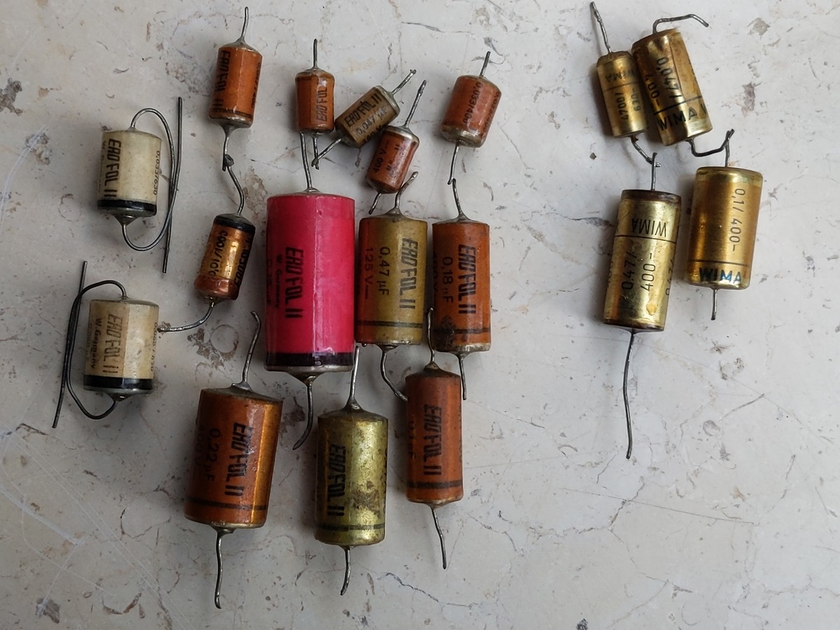

Bei der Problemkondensator-Recherche fielen mir Widersprüche auf:
Auf diesen ersten zwei Webseiten sind diese GUT:
https://www.radiomuseum.org/forum/schlechte_kondensatoren.html
https://elektronikbasteln.pl7.de/fotosammlung-von-bauteilen-alter-roehrenradios
Doch hier gibts eine Gegenmeinung:
https://www.dampfradioforum.de/viewtopic.php?f=2&t=23482
Was sind denn die Erfahrungswerte der Profis zu EROFOL und EROFOL II?

Zumal man ja nur noch New-Old-Stock aus zweifelhafter Historie und
Zustand kaufen kann, erübrigt sich die Frage wie "gut" die Dinger bei
Reparaturen sind.
Es gibt von - nicht nur von Vishay - inzwischen bessere Bauelemente. Wer
sie in Neudesigns unterbringt, hat es nicht anders verdient.

EROFOL II ist sehr frühe Kunstofffolie-Kondensator.  Auch wenn ich
selber nie Ausfälle damit habe, hat Freunde schonmal Ärger damit mit
kaputte Erofol, vorallem innere Kontaktierung ist recht anfällig und es
ist auch noch relativ hitze-empfindlich.
Ich würde den höchest nach Prüfung in Radio und so drin lassen bzw. für
zeitgemässige Restauration von Gerät nutzen.

Uraltes Zeug.
Wenn sie noch funktionieren, kann man sie drin lassen, aber niemals so
altes NOS Zeug zu Reparaturzwecken einbauen, nur frische Ware, also
Folienkondensatoren anderer Hersteller.
Hättest du vor 2 Wochen gefragt, hätte ich dir NOS gezeigt, die schon
defekt sind. Die liegen nun aber im Müll.
