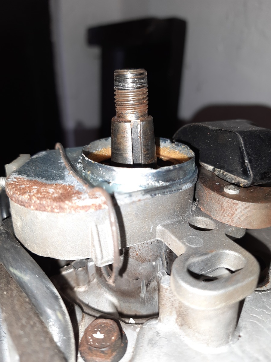

Hallo, Ich Depp habe es doch glatt geschafft beim abziehen eines Schwungrades (Balkenmäher 2 Takt Motor) das Gewinde zu zerstören. Hat jemand außer Schimpf und Schande einen Tipp wie man Gewinde repariert? Ich denke abschneiden und neu aufschweissen ist das beste?
Sieht doch noch nicht so schlimm aus - ich würde es mit Nachschneiden versuchen - womöglich greift die Mutter noch.
Wie hast du das gemacht? Falsch rum gedreht? Wolfgang R. schrieb: > Sieht doch noch nicht so schlimm aus Ich gehe davon aus dass die Mutter nur auf den ersten Gewindegängen sitzt, und die sind platt Wolfgang S. schrieb: > Ich denke abschneiden und neu aufschweissen Kleiner 2 Takter also hochdrehend. Das ist eine Kurbelwelle, und die Schwungscheibe sollte hier sehr rund laufen. Das halte ich für eine komplett ungeeignete Idee. Gewinde nachschneiden, neue Mutter und dann noch mittelschwer lösbarer Schraubensicherungslack könnte gehen. Aber woher einen passenden Schneidsatz finden. Und dann mit Gefühl ! anziehen.

Wolfgang S. schrieb: > Hallo, > Ich Depp habe es doch glatt geschafft beim abziehen eines Schwungrades > (Balkenmäher 2 Takt Motor) das Gewinde zu zerstören. > Hat jemand außer Schimpf und Schande einen Tipp wie man Gewinde > repariert? Ich denke abschneiden und neu aufschweissen ist das beste? War wohl doch kein Linksgewinde. Ich würde auf das ruinierte Gewinde mit dem Schweisgerät Material auftragen, rund abdrehen (oder notfalls feilen) und ein Gewinde in das draufgeschweisste Material schneiden. Aber so en Schweissmaterial ist von übler Beschaffenheit, gehärtet und weich, man sollte es vorher tempern, dazu muss die Kurbelwelle raus. Alternativ ein etwas (1mm?) kleineres Gewinde schneiden und eine Muffe in das Loch vom Mähbalken einsetzen. Ja, dann ist der Mähbalken nicht mehr so fest, und abfliegende Mähbalken können üble Verletzungen bringen. Oder absägen, ein Loch in die Kurbelwelle bohren, Innengewinde in das Loch schneiden ein und eine Bundschraube in dieses Loch eindrehen statt der Mutter, mit einem Bunddurchmesser passend zum Loch im Mähbalken. Am Besten: Eine neue Kurbelwelle kaufen. Am zweitbesten: Einen neuen (gebauchten) Motor nehmen. Meistens rostet ja das Rasenmähergehäuse durch und die Motoren gehen noch.
Udo S. schrieb: > Gewinde nachschneiden, neue Mutter und dann noch mittelschwer lösbarer > Schraubensicherungslack könnte gehen. > Aber woher einen passenden Schneidsatz finden. > Und dann mit Gefühl ! anziehen. Aufschweißen eher nicht, da sonst eine Unwucht entsteht! Ist natürlich die Frage wie Gut dann die Mutter noch Hält, bis wie Weit geht die Mutter auf das Gewinde? Wenn es nur auf dem Zerstörten bereich geht, wird sie irgend wann Fliegen und mit ihr auch das was Dranhängt! Die Variante von Udo S. könnte gehen wenn die Mutter genug Gewinde übrig hat zum Halten. Sonst ein Kleineres Gewinde aufschneiden und Kleinere Mutter nehmen?
Das würde ich machen.

Patrick L. schrieb: > bis wie Weit geht die Mutter auf das Gewinde? Das ist doch erstmal die entscheidende Frage. Wenn die Mutter bis fast zum Ende der Welle ging, ist es schwierig, wenn aber das Gewinde noch ein gutes Stück rausschaute und die Mutter sich weiter in ausreichendem Gewinde befindet, würde ich es auch mit Loctide probieren. Maßnahmen wie ein Innengewinde in der Welle herstellen sind leider nicht nur aufwendig, sondern darunter leidet die Stabilität der Welle sicher auch. Kannst Du denn mal ein Foto mit dem Balkenmäheraufsatz machen, damit wir einen Eindruck davon bekommen, wieviel nutzbares Rest-Gewinde noch vorhanden ist?

Danke für die vielen Ideen 💡 Ich werde ein kleineres Gewinde draufschneiden. Weiter unten das Große, weiter oben das kleine. Wenn alles nichts hilft: Metallkleber 🥳

Hi, hatte mal das gleiche Problem und mit Helicoil repariert. Funktioniert perfekt. https://eshop.boellhoff.de/Gewindeverstaerkung/HELICOIL-Gewindeeinsaetze/HELICOIL-Plus-Free-Running/HELICOIL-Plus-Free-Running-Gewindeeinsatz-/-1.html https://www.youtube.com/watch?v=2uAFuLZ6WhA https://de.wikipedia.org/wiki/Gewindeeinsatz Bis denne, Thomas

Wie wäre es, das Schwungrad im oberen Bereich (da, wo noch Gewinde auf der Welle ist) aufzubohren und eine (längere) Mutter unten/außen so abzudrehen, dass sie in in den aufgebohrten Bereich des Schwungrads hineinreicht? Dann kann die Mutter den noch vorhandene Gewindeteil nutzten.
Kann man machen, aber das würde ich nicht bohren, sondern ausdrehen (lassen). Dann wirds auch mittig und man bekommt eine gerade Auflagefläche für die Mutter.

Wieso hat das Gewinde 10 Umdrehungen und nur die oberen sind weg? Was meinst Du mit Wolfgang S. schrieb: > Weiter unten das Große, weiter oben das kleine Und bitte schneide/feile nichts ab, bevor Du uns gezeigt hast, was da dran kommt. Es gibt viele Wege, das Gewinde wenigstens ein bisschen griffig zu bekommen und ein paar Gänge mehr zu aktivieren. Ich kann z.b. nicht erkennen, ob das Gewinde abgescheert ist oder "nur" verformt. Wenn Du einen 3-teiligen Gewindeschneider (besorgt) hast, bekommst Du den ersten locker bis zum Gewinde geschoben?

Wolfgang S. schrieb: > Hat jemand außer Schimpf und Schande einen Tipp wie man Gewinde > repariert? Ich denke abschneiden und neu aufschweissen ist das beste? Anchweißen ist Mist. Allenfalls WIG und jemand der es wirklich kann. Die Frage ist auch ob sich einfach ein passendes "Opfergewindestück" finden läßt und der Simmerring nicht übelnimmt. Die Schraube hat nix zu halten, muß nur schwach angezogen werden. (so um 30Nm) Daher würde ich versuchen das Gewinde mit einem Schneideisen nachzuschneiden. Besser wäre vermutlich der Einsatz einer Gewindefeile, muß man aber können. Montage natürlich gefühlvoll, der wahre Profi ist sich nicht zu fein einen Drehmomentschlüssel zu benutzen. Mit mittelfester Schraubensicherung, Loctite 243 o.Ä., sichern, hochfest bekommt man ggf. nur mit dem Lötbrenner wieder los, will man nicht. Die einzige Aufgabe der Mutter ist es die Schwungscheibe auf den Kegel zu ziehen. Wenn das geklappt hat ist alles okay. (.. sonst hättest du das Teil ja nicht mit einem ungeeigneten Abzieher massakrieren brauchen ..) Uwe
