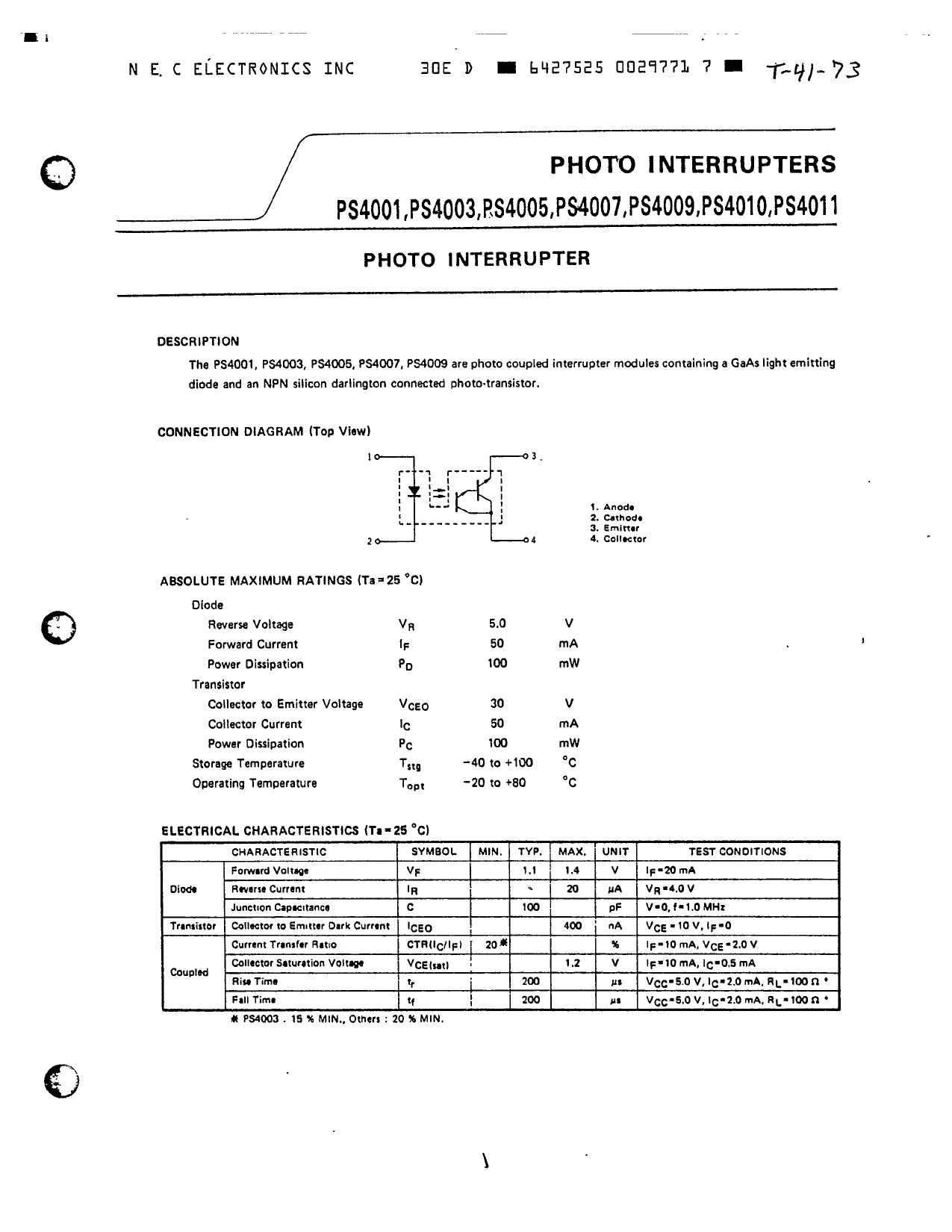

naja Orginal waren ps4001 verbaut die aber leider nicht mehr ganz sauber
liefen.
ersetzt wurden diese durch tcst2103 Gabellichtschranken.

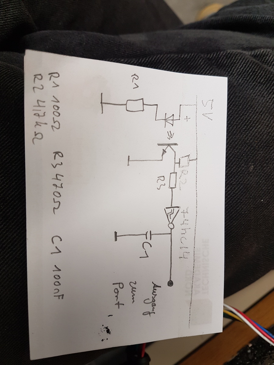

ich habe mir heute paar gedanken gemacht während ich ein getriebe
überholt habe.
bei 5v versorgungsspannung benötige ich einen 100 ohm vorwiderstand an
der ir led.
diese 100 ohm hab ich nicht. sonder 470 nach der ir led
fehler 1.
um das signal sauber am foto transistor auszugeben zieh ich dort mit
einem 1kohm widerstand den Kollektor auf plus 5v.
Emitter geht auf gnd.
vielleicht fehler 2 und 3 4?
1k zu wenig?
Emitter auf gnd könnte man ja mit 2,2k versehen.
ich könnte ja noch etwas entprellen mit 1 10 oder 100 nf zwischen
kollektor und gnd??
und dann auf den schmittrigger und den optokoppler.
denkansätze und werte sind jetzt mal aus der luft gegriffen.
vorschläge?
Danke

von Alexander (hoer173)
alles für die katz...
es läuft null...
bei 80 umin zeigt er 80 an springt auf 45666 und dann mal wieder 80 und
56721 usw.
zum kotzen.
bräuchte eibfach mal ein schaltbild damit ich hier was zustande
bekomme....
setze ich fen 100nf ein beruhigt sich alles..
funktioniert...
optimierung wäre was anderes

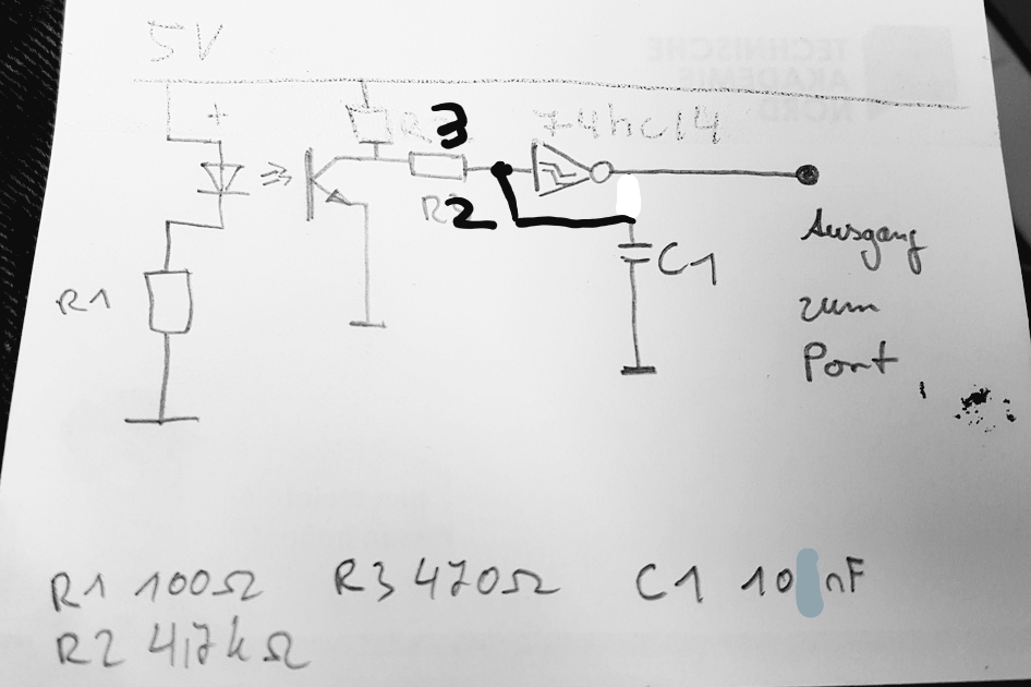

von Michael M. (Firma: Autotronic) (michael_metzer)
Vielleicht könnte man R2 mit R3 vertauschen und C1 (10n) an den Eingang
vom Schmitt-Trigger schalten, weil die 100nF den Ausgang des 7414 zu
stark belastet.
Alex J. schrieb:
> schalte ich auf 200mA mit Kanal 200m werden mir 0.5 angezeigt.
Dann sollte noch der 4k7 auf 2k2 verkleinert werden.
aus reiner neugierde.
warum r2 und r3 tauschen?
warum 4,7k durch 2,2k ersetzen?
würde ich gern verstehen. danke
Damit das Auf- und Entladen des 10n in etwa die gleiche Zeit benötigt,
sonst würde das Entladen 10 mal schneller sein.
Weil der Schmitt-Trigger mindestens 2/3 von 5V benötigt um schalten zu
können.
4k7 und 100nF ergibt eine Grenzfrequenz von 340Hz! Das ist zu wenig für
2000 1/min mit 90 Löchern. Damit kannst du nur bis 200 1/min erfassen.
Deswegen die 10nF.

4,7k ohm gegen 2,2k ohm und r2 mit r3 tauschen sowie den cap am eingang!
nicht am ausgang?
trotz des wechsels von r2 und r3,  4,7k gegen 2,2k tauschen?

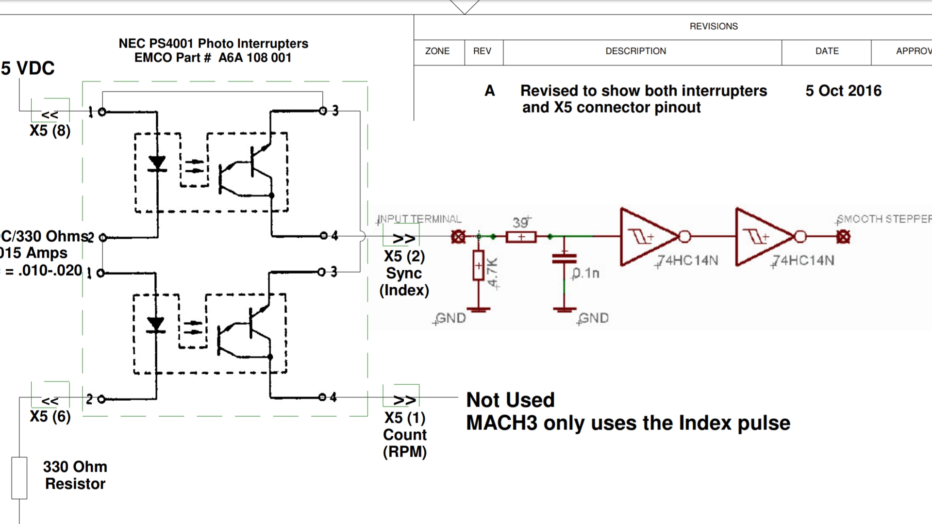

die orginalschaltung verwendet einen 74hc14 2 mal hintereinander.
im anhang mal angefügt.
hier wird ein ps4001 orginal genutzt.
der alte emco steuerkasten hat extrem viele seltene bauteile.. mehrere
r6551... etliche opv und nochmehr multiplexer demultiplexer... ich werd
den kasten schlachten und in einzelteilen abverkaufen.
ein oszibild hab ich auf meinem anderen rechner. werde ich noch
hochladen!!
mit dem jetzigen baustein tcst2103 funktioniert dieser aufbau nicht.
bin nicht so tief vertraut mit der materie... gebe ich zu.
liegt das am nicht vorhandenen darlington?

von Christian M. (christian_m280)
Alex J. schrieb:
Der Darlington ist ja verkehrt rum drinn!
Und dass die GNDs zusammengeschaltet sind, kann man nur hoffen...
Gruss Chregu
von Stefan F. (Gast)
Alex J. schrieb:
> 25 weil ????
Aus dem Bauch geraten. Transistoren mit Verstärkungsfaktor 4 wirst du
wohl nur in einem Museum finden. Die wurden in Handarbeit geschnitzt.
Ja sehe ich auch so. An den Sensoren sind im Plan die Pins 3 und 4
falsch herum angeschlossen. Im echten Gerät haben sie es wohl richtig
gemacht, sonst würde es nicht funktionieren.

Das ist der Unterschied zwischen Schaltzeichen und Bauteil.
Und so sieht das dann aus, wenn jemand keine Ahnung von Elektronik hat
und wild irgendetwas zusammenkopiert. Der TP mit seinen 39Ω und und
100pF vor dem Schmitt-Trigger ist auch ein Witz.
auf der orginal platine ist es tatsächlich so nur pin 3 und 4 sind
vertauscht..
von Wolfgang (Gast)
> vertauscht..
Was den nun?
Entweder ist es so wie im Schaltplan gezeigt oder anders. Dann ist der
Schaltplan falsch.
Die Zuordnung der Pin-Nummern im Datenblatt ist jedenfalls richtig und
konsistent.
