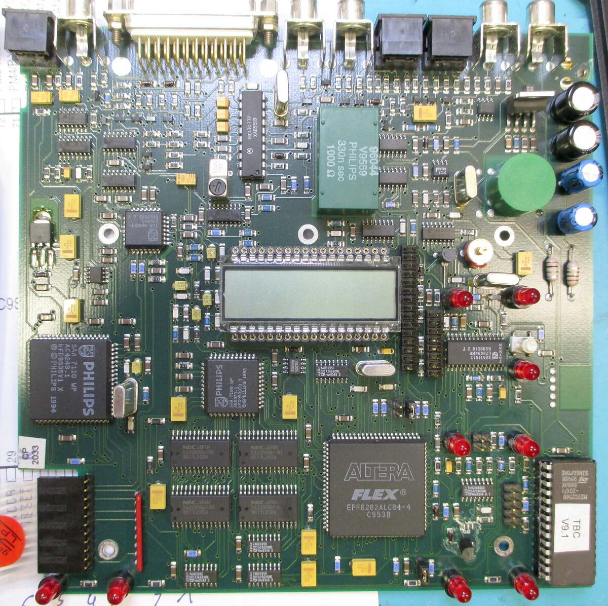

Und die nächste Baustelle... nachdem meine Bemühungen um einen TBC
bislang erfolglos waren habe ich mir diesen TBC-Enhancer von
"electronics design" zugelegt. Ein ehem. deutscher Hersteller mit
Firmensitz in München, also sagen wir mal ein "deutsches
Qualitätsprodukt" der 90er ;-)
Das Teil hat sehr gute technische Daten, funktioniert aber leider nicht.
Es startet ganz normal, es lässt sich alles soweit fehlerfrei bedienen,
jedoch gibt er nur im "bypass" mode ein Bild aus. Bei jeglicher
TBC-Funktion kommt einfach nichts aus den Ausgängen. Laut Beschreibung
soll er in der Grundeinstellung bereits ein Bild liefern, tut er nicht.
Irgendwie habe ich mit dem Zeugs kein Glück... von einer Baustelle in
die nächste :-/
Naja, der innere Aufbau macht jedoch Freude denn das sind durch die Bank
weg alles Markenchips für die es Datenblätter gibt und auch heute noch
verfügbar sind.
Neben etwas logik-gatter und den FIFO-RAMs unten links fallen vor allem
auf:
"44144" = MC44144DR = PLL
LM1881 ;-)
Altera FLEX EPF8282ALC84-4 = FPGA
EPROM = IP für den FPGA
SAA7165WP = Video Enhancement and Digital-to-Analog processor (VEDA2)
SAA1101T = Universal sync generator (USG)
SAA7110 = One Chip Front-end 1 (OCF1)
MC13077 = Advanced NTSC/PAL Decoder
TDA4680WP = Video processor with automatic cut-off and white level
control
unter dem 7-Segment LCD-Display liegt noch ein LCD-Ansteuerchip
(vermutlich ein HD*)
Jetzt überlege ich wie ich den Fehler einkreise. Einen Schaltplan dazu
habe ich vergeblich gesucht. Also bleibt mir wohl wieder mal nur
Signalverfolgung. Die 4 Elkos darauf dienen nur der Spannungspufferung
und habe ich bereits nachgemessen, die passen noch.
Gast #6786881
Dann fang doch mal mit dem EPROM an. Jemanden in Deiner Nähe suchen, der
einen professionellen EPROMmer hat (kein China TL866-Dingsbums), und
dann mit VDD-Sweep auslesen. Wenn bei allen drei Spannungen das Gleiche
rauskommt sind die Chancen gut, dass das EPROM in Ordnung ist. Ansonsten
gewinnt das Image, welches die meisten Nullen enthält.
OP #6786892
Bitteschön. Ich habe so einiges an EPROMer da, u.a. einen RH809H der
liest das eigentlich ohne Probleme. Ist quasi der große Bruder vom
TL866, den ich auch hab.
Das EPROM ist größtenteils leer, ab h6000 kommt ein wenig "Code", also
vermutlich FPGA-Binäranweisungen. Aber ich glaube das das ok ist, denn
ohne EPROM hat das Teil gar keine Funktion.
Ich wollte jetzt mal ein Testbild anlegen und schauen wie weit ich das
Signal intern über die div. Chips nachferfolgen kann, also praktisch bis
zum A/D Wandler.
Gast #6786900
D.h. Du hast bei 4,5 V, 5,0 V und 5,5 V exakt den gleichen Inhalt
ausgelesen?
Dann sind die Chancen gut, dass dieser Inhalt auch der richtige ist.
Ansonsten könnten da durchaus ein oder mehrere bits gekippt sein. Das
sieht man dem Image nicht an, würde aber die im FPGA implementierte
Funktion verändern.
OP #6787095
Ach herrje, das Gerät arbeitet einwandfrei. Es hatte wohl über die
langen Jahre nur seinen Permanentspeicher irgendwie zerhauen. Es muss
darin eine Art EEPROM (Flash war damals ja noch nicht so) geben, evtl.
intern in einer der Chips, der die ganzen Einstellungen für Farbe,
Helligkeit, Kontrast usw. hält. Hier standen vermutlich 0xFF Werte drin,
jedenfalls bekam man beim drücken eine Funktionstaste nicht den Wert
sondern "DATA-ERR" angezeigt. Betätigte man dann + oder - konnte man
wieder normale Werte einstellen und abspeichern. Danach gab es auch ein
einwandfreies Bild!

OP #6787660
Peter D. schrieb:
> EEPROM mit Alzheimer habe ich bisher noch nie erlebt. Vielleicht wurde
Sollte eigentlich nicht vorkommen, könnte ich mir auch nicht erklären...
> das Gerät noch nie benutzt.
Doch doch das würde es :-)
> Noch sehr lange wurden aber SRAM mit Stützbatterie genommen.
Ja stimmt, aber eine Batterie finde ich nirgens auf dem Board, auch
keinen entsprechend dicken Elko. Die Frage wäre auch WO das SRAM dann
drin ist, es gibt keinen separaten Speicherbaustein.
Und ein weiteres Problem ist der "DEFAULT-" Speicherplatz, welcher laut
Handbuch Readonly ist und ebenfalls falsche Werte enthält. Dieser ist
aktuell nicht mehr nutzbar. Der kommt scheinbar also nicht aus dem
EPROM.
