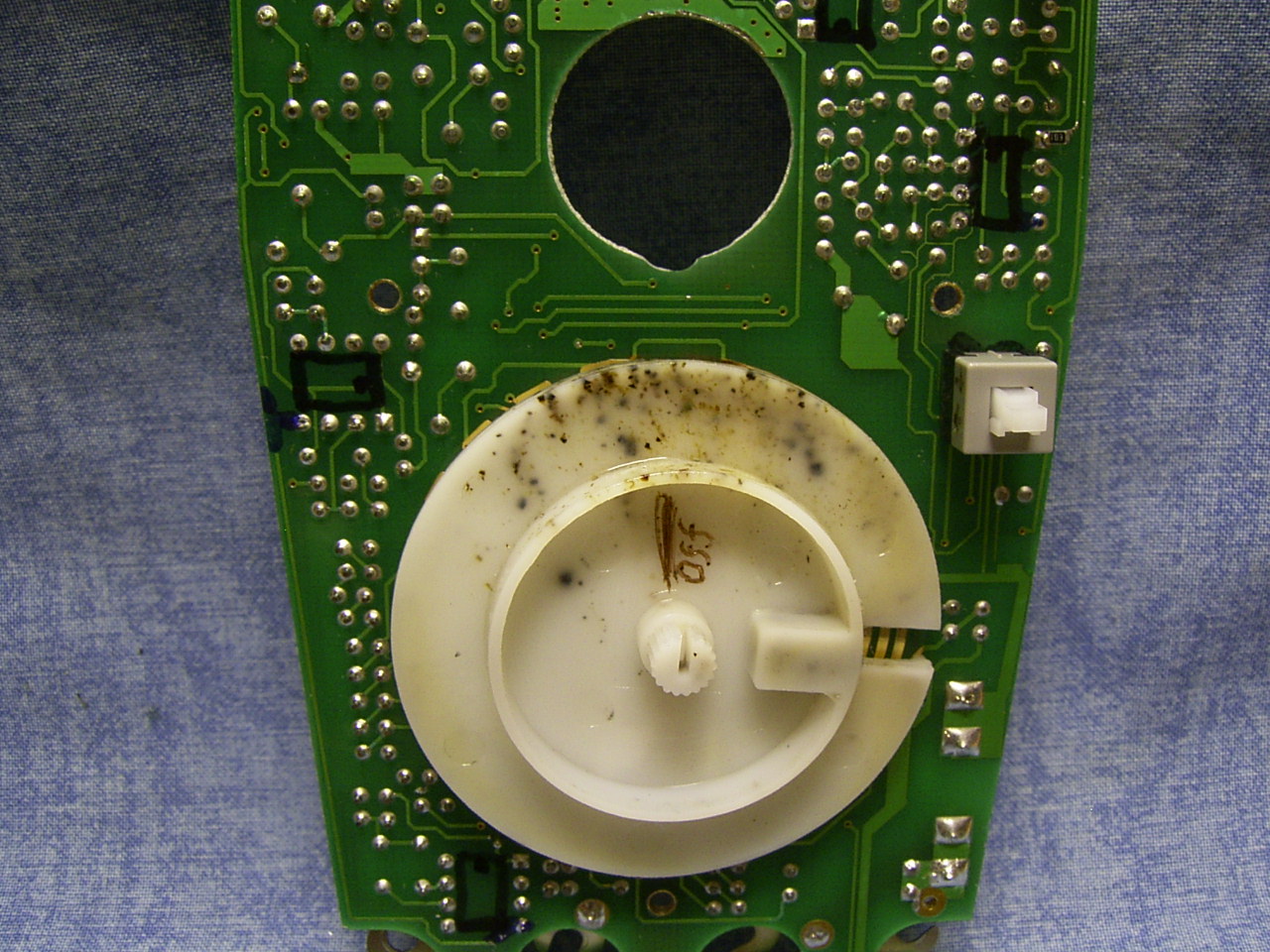

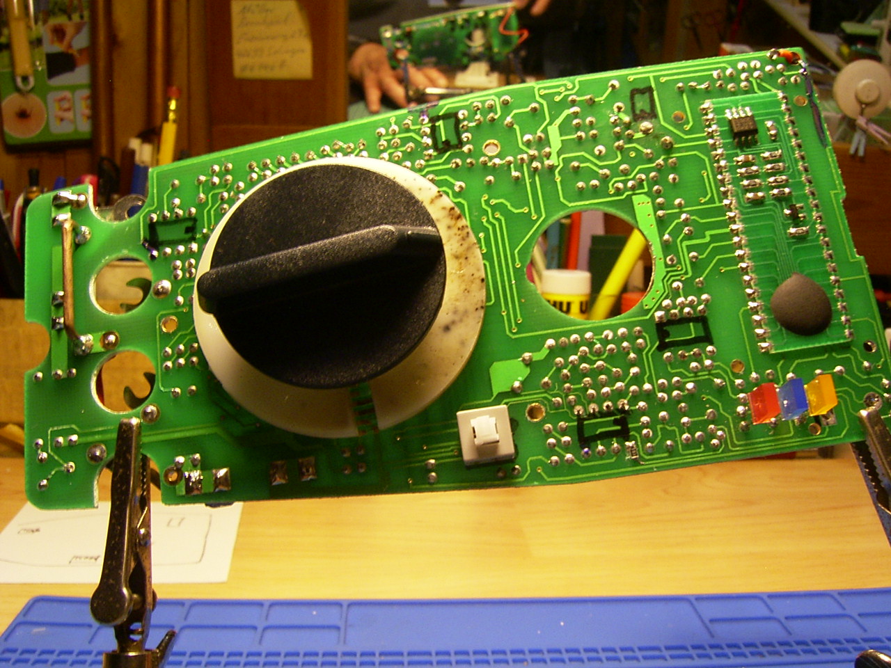

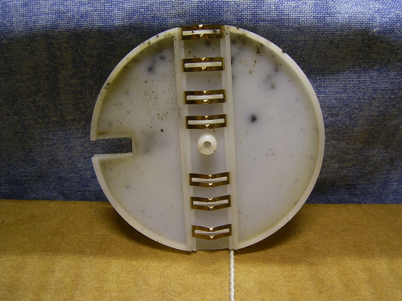

Habe ein BEHA-Metrawat Analog Multimeter 93540 ersteigert, was fast kaum
benutzt wurde. Leider funktioniert das nicht. Bei Demontage fiehl mir
schon der Drehschalter auf. Was könnte da passiert sein? Platinen und

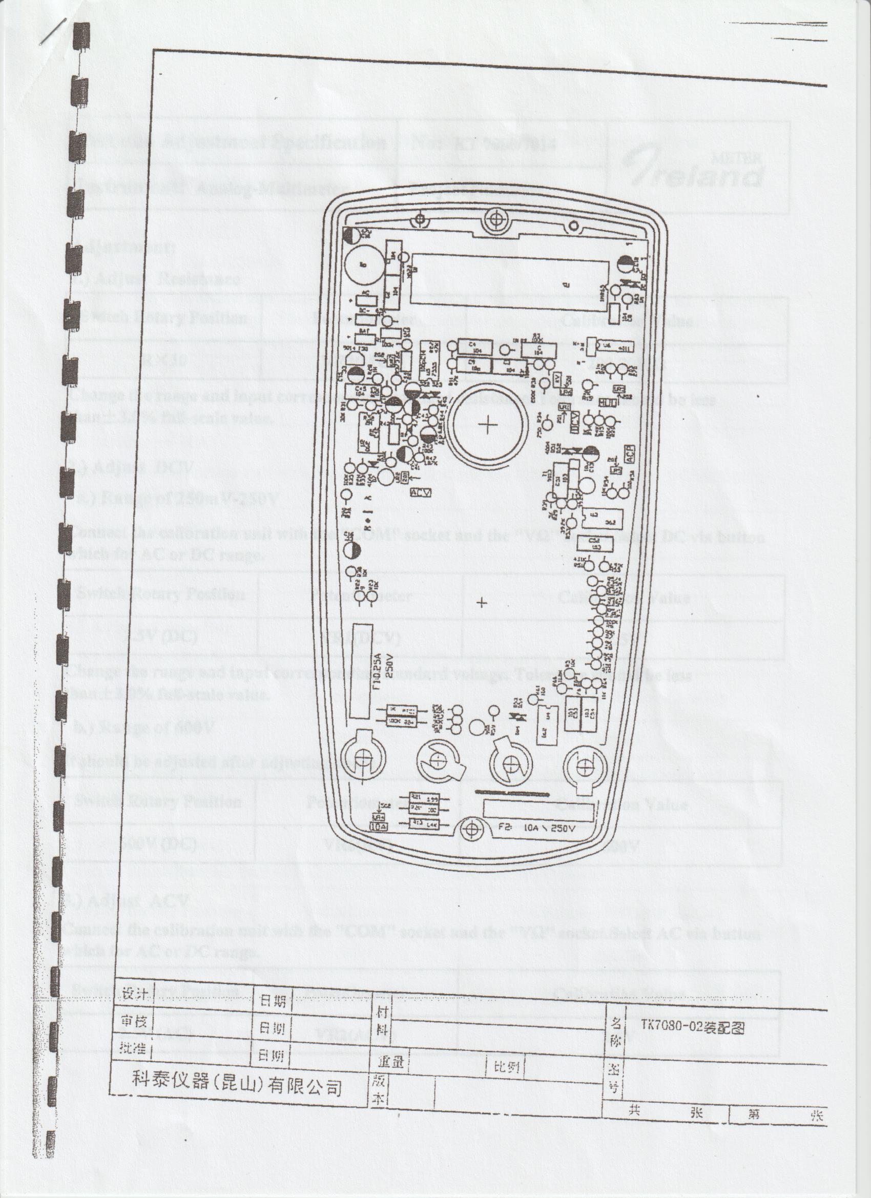

Leiterbahnen alle i.O. Siehe Fotos. Ausßerdem brauche ich ein
Schaltplan, den mir Fluke nicht Liefern kann. Ist ein KT7080,
Ketai,Kti,KunShang aus China oder wo auch immer. Möglicherweise hat
einer sowas sowas.

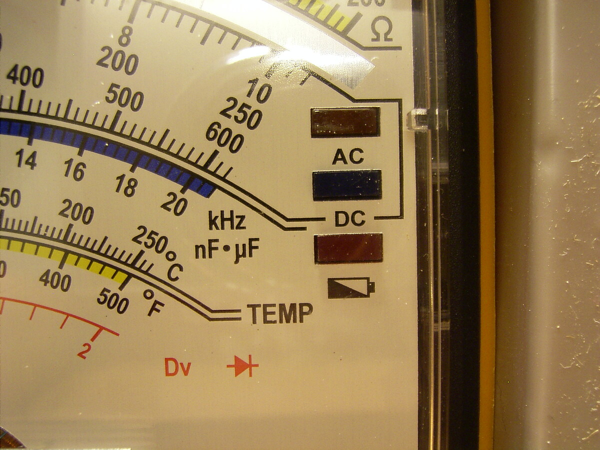

Fehler: Beim Einschalten egal wohin fängt nach 3Sec der Piepser für
Durchgangs-Dioden Prüfung leise an zu piepsen und die LED für DC geht
mal an und blinkt oder je nach Schalter-Stellung gar nichts. Bei AC geht

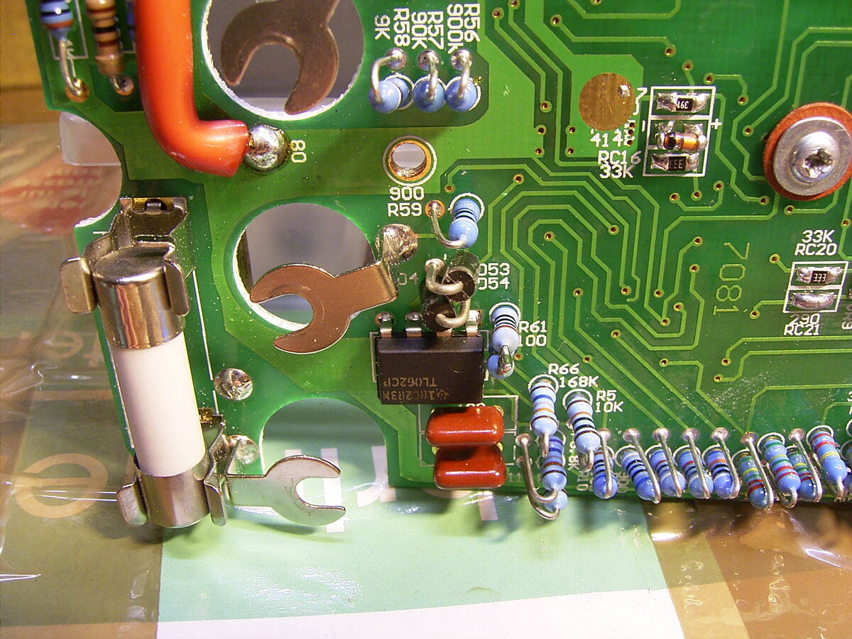

die LED und Anzeige. Auf der Platine sind 4xTL06 Op-Amp + 7555 Timer IC
verbaut. Aber ohne Schaltplan N.R.
Brandflecken oder Schimmel? Die Antwort musst du geben, du hast das Teil
vor dir, wir nicht.
Wenn Brandflecke, dann vermutlich im falschen Bereich in die Steckdose
gesteckt oder während einer Messung in den falschen Bereich geschaltet.
Das dürfte dann auch der Grund sein warum es "wenig benutzt" wurde.
Wenn Schimmel, dann sauber machen.
KT7080 wurden auf Aliexpress für 15 Euro verkauft (momentan keine
erhältlich). Eigentlich ist eine Reparatur Zeitverschwendung. Aber wenn
du es wirklich willst, mach es dir einfach. Tausch die ICs alle aus. Ein
TL06 kostet um 1 Euro. Ein 7555 ein paar Cent. Wobei der wahrscheinlich
noch funktioniert, weil es noch piepst und blinkt.
Wenn du die ICs raus hast nutze die Chance, piep die Schaltung durch und
messe das ganze Hühnerfutter. Dabei zeichne dir soweit es geht selber
einen Schaltplan.
Wenn da nicht irgend ein super-spezial IC versteckt ist, dann wird die
Schaltung aus seit ewigen Zeiten bekannten Schaltungsblöcke für
Multimeter bestehen. Für so ein Multimeter wird niemand was Neues
erfunden haben:
Spannungsteile, Messverstärker um auf den hohen Innenwiderstand im
Spannungsmessbereich zu kommen, Shunts für die Strommessung,
Eingangsspannungsschutz, Strom- oder Spannungsquelle für Widerstands und
Diodenmessung, AC/DC-Wandler, f/V-Wandler. Da kann man vieles einfach
erraten.

Bernd K. schrieb:
> Habe versucht die 8-Pin OP-Amp- IC´s TL06 zu bestellen und keinen
> Lieferanden gefunden. Auch bei Reichelt nicht.
Lies wenigstens richtig vom IC ab oder klopp das Gerät in die Tonne: Auf
Foto RIMG0004.JPG ist TL062CP zu lesen. Ich würde die auch nicht
tauschen, sondern mir erst mal einen Überblick über die Funktionsweise
der Platine verschaffen und dann messen.
