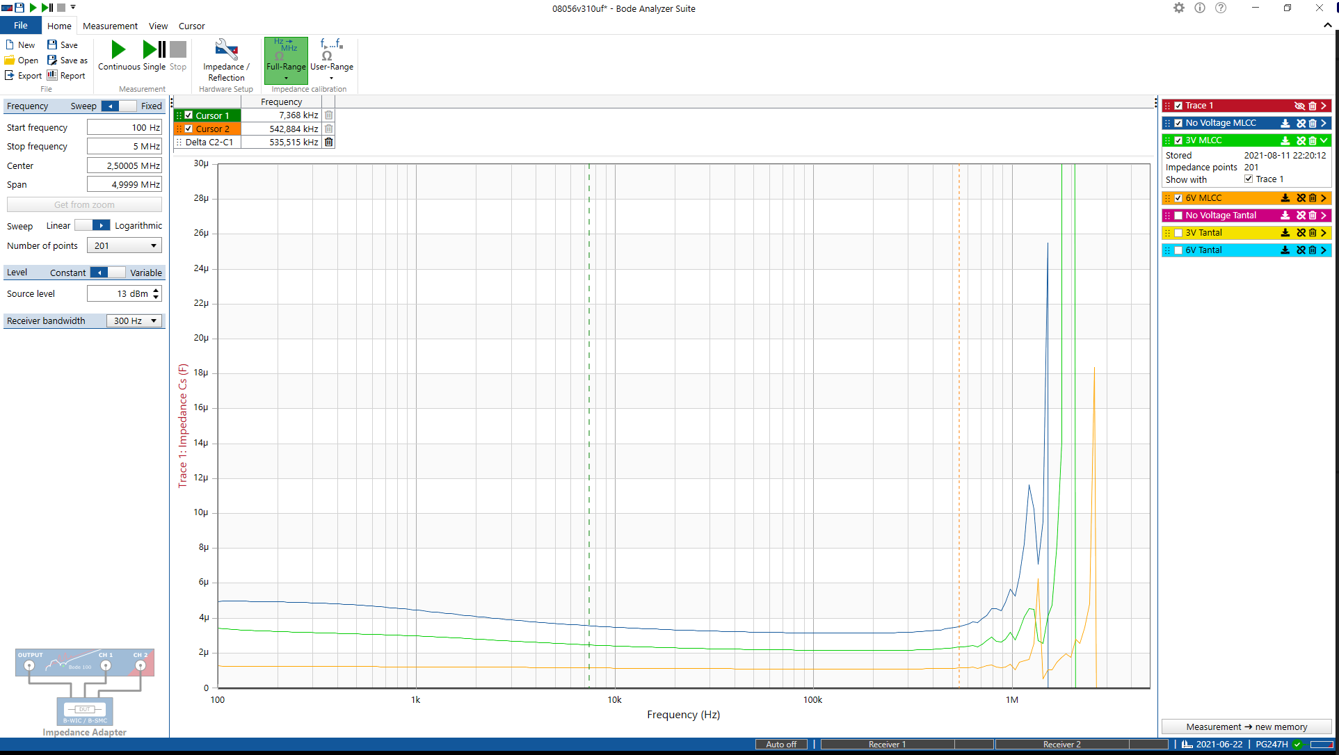

In den folgenden Schritten wollen wir zwei Kondensatoren vergleichen: einerseits einen MLCC; andererseits einen Tantal-Polymerkondensator.
Ob der hier verwendeten Testschaltung sieht das Messgerät immer nur “die halbe Kapazität”. Als ersten Kandidaten sehen wir den MLCC-Kondensator an, dessen Kapazität beim Erreichen der Nennspannung stark absinkt.
Versucht man die selbe Messreihe mit dem (wesentlich teureren) Tantalkondensator, so sieht die Situation wie in der Abbildung gezeigt aus. Offensichtlich ist, dass sich die anliegende Spannung hier in keiner Weise auf die gemessene Kapazität auswirkt.

Der Autor nutzte in den folgenden Schritten einen von Omicron Lab gefertigten Bode 100 – eine Art Netzwerkanalysator, der für die Qualifikation von Kondensatoren und Induktoren optimiert ist. Dies wirkt sich unter Anderem in der Verfügbarkeit bequem handhabbarer Testadapter an, die sowohl SMD- als auch THT-Komponenten aufnehmen. Leider hat der Bode100 von Haus aus keine Möglichkeit, um DC Bias zur Messung hinzuzufügen. In den folgenden Schritten kam die in der Abbildung rechts gezeigte Schaltung zum Einsatz, als externe Spannunngsquelle diente ein HP 6624A.
Lektion: Datenblatt beachten
Der Grad der auftretenden Deratierung ist von Kondensator zu Kondensator unterschiedlich: neben der maximalen Betriebsspannung ist auch die Gehäusegröße und die verwendete Keramik relevant. Wer einen MLCC-Kondensator einsetzt, ist gut beraten, vor der Nutzung das Datenblatt zu studieren – in Zeiten wiederkehrender MLCC-Krisen gilt, dass solche Gedanken auch bei der Substitution von Kondensatoren im Rahmen der Fertigung wichtig sind.

das ja. Aber ich verstehe gerade nicht wie die Grafik das
veranschaulichen soll mit der Frequenz auf der X-Achse.
Und Lesen konnte ich die Grafik erst als ich die in einem eigenen Tab
aufgemacht habe.

Man erkennt absolut nichts in der Abbildung! Bitte eine vernünftige
Abbildung posten, so ist der Artikel sinnlos. Dass oft Keramik eine
spannungsabhängige Dielektrizitätszahl hat, ist jetzt nicht so wirklich
neu.
Einfach das Bild in neuem Tab aufmachen (rechte Maustaste auf's Bild ->
In neuem Tab öffnen (oder so ähnlich).
Wenn du das mal genau anschaust,
veranschaulicht das (bzw. soll es veranschaulichen) durch die 3
unterschiedlich eingefärbten Meßkurven.
denn diese gehören zu 0v, 3V und 6V.
