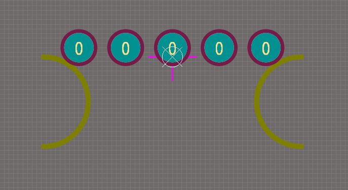

Gast #6787472
ich definiere mir die Abbrechstege als Bauteil in einer PCB-Library und
füge diese dann an den gewünschten Stellen aus der Library ein. Das
funktioniert auch im Nutzen.

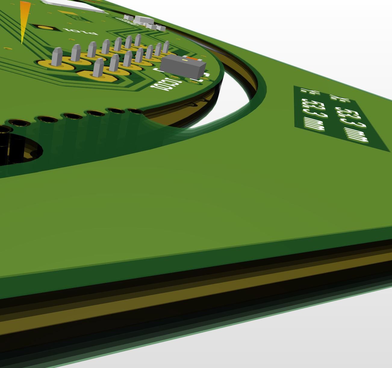

Gast #6787506
wie definierst du denn die Fräsungen?
Einfach Linien in 2mm Breite in einem "Fräsungen-Layer" ?
Im 3D Modus bekomme ich so keine Ausschnitte gezeichnet...
Gast #6787515
Wenn Du das auch im 3D-Mode angezeigt haben willst, ist das Handarbeit.
Dann musst Du entsprechend der Fräsungen Board-Cutouts definieren. Das
geht nicht automatisch. Es gibt bei Altium auch die Möglichkeit einen
Layer als Fräskontur festzulegen, aber das fügt auch keine
entsprechenden Cutouts ein.
#6788379
Alzium schrieb:
> Die automatische Nutzengestaltung in Altium erlaubt ja die Platzierung
> der Leiterkarten mit definierten Abständen und Reihen- und
> Spaltenanzahlen, aber wie kann ich nun definierte Haltepunkte zwischen
> den Leiterkarten definieren, eben so, dass ich Rausbrechstege erhalte?
ganz sauber wird das nur, wenn du die Fräslinien selbst zeichnest und
dann als Board cutout definierst. So ist die 3D Ansicht mit der Platine
identisch. Wichtig ist so etwas z.B. wenn du den Nutzen so wie designed
vom Bestücker haben willst und ihm zu diesem Zweck ein 3dPDF zuschickst.
