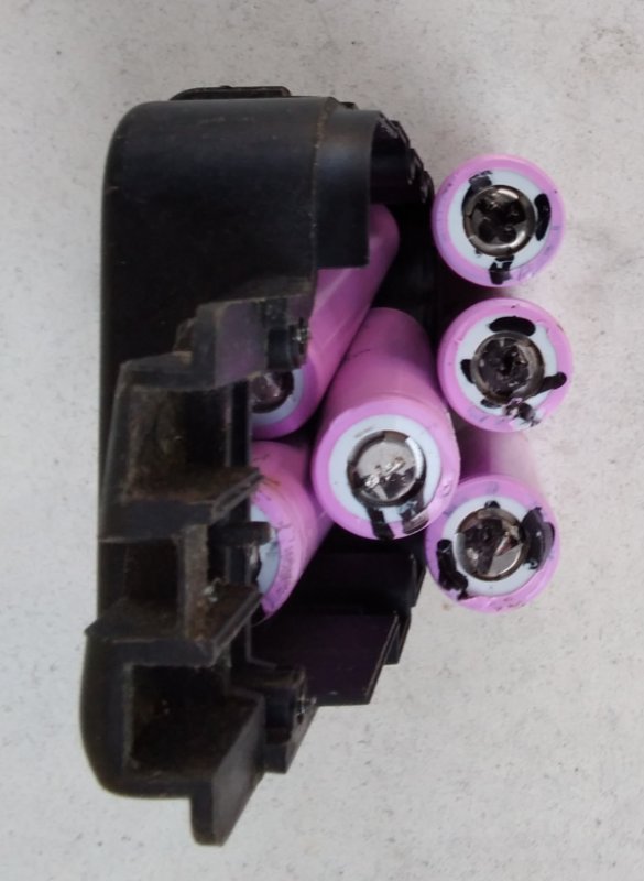

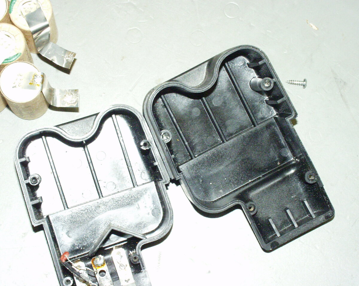

Vorweg gesagt. Es ist das erste mal das ich mich mit Lithiumakkus
auseinander setze.

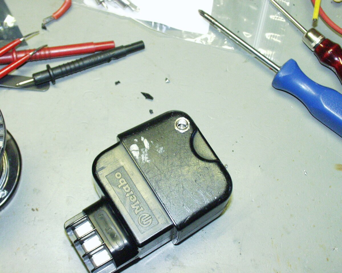

Ich besitze einen Metabo Akkuschrauber mit einen NC-Akku 9,6Volt.
Diesen NC Akku habe ich schon mehrmals erneuert, und ist jedesmal dann
tiefentladen, wenn ich den Akkuschrauber mal benutzen will.
Zu Deutsch die NC Akkus sind wieder defekt.
Deswegen war jetzt mein Plan die NC Akkus gegen einen Lithium Akku zu
ersetzen.
Im Foto oben sieht man den ausgekernten Akkupack von innen.
Ursprünglich hatte ich vor drei LIFEPO4 23650 Akkus in Reihe zu
schalten, doch die bekomme ich Platzmäßig nicht ins Gehäuse.
18650 Akkus bekäme ich ins Gehäuse , sie haben aber nur 1,1AH Kapazität.
Akkus der Baureihe 18500 würde ich 6 Stück unterbekommen, sie gibt es
aber nur als Lithium-Magnan Akkus und haben ebenfalls 1,1AH.
Jetzt habe ich mehrere Fragen.
Ich wollte jeweils 2 Akkus parallel schalten und drei dieser Akkugruppen
in Reihe schalten, so das ich auf etwa die 9,6V komme, aber 2,2AH
Kapazität habe.
Ist ein direktes Parallelschalten von Akkuzellen zulässig?
Für die Reihenschaltung wollte ich eine Schutzelektronik mit eingebauten
Balancer verwenden.
Siehe folgende Links
https://www.akkuteile.de/search?query=TN18500HP
https://www.akkuteile.de/schutzelektronik/18650/3s-pcb-keeppower-xzd-3s1550-schutzelektronik-26a_200505_1411
Als Ladegerät wollte ich das hier verwenden
https://www.akkuteile.de/ladegeraete/sonstige-ladegeraete-li-ionen/fuyuang-10-8v-11-1v-12-6v-li-ion-ladegeraet-3s-dc-plug-5-5mm-2-1mm_400615
Zu der Schutzelektronik habe ich dann auch noch ein paar Fragen.
Ist es richtig das ich den Akkupack an den Klemmen B+ und B- anschließen
muss, und die Zwischenabgriffe an 3,7V und 7,4V anschließen muss?
Ist es weiterhin richtig das die Anschlüsse P+ und P- an den Verbraucher
und beim Laden ans Ladegerät angeschlossen werden?
Passt diese Baugruppe überhaupt zu den im Link aufgeführten Akku?
Die Akkus habe ich danach ausgewählt, das sie auch beim entladen mit
hohen Strömen belastet werden können.
Bei voller Belastung zieht die Maschine mehr als 25 Ampere. Mein
Labornetzteil geht dann in die Strombegrenzung.
Bitte keine Bemerkungen, wie entsorge das alte Gelump oder kennst du
Google nicht?
Ich habe bei der Recherche zwei volle Tage verbracht. Schon alleine die
Bauform 18500 zu finden war für mich nicht einfach.
Jetzt bin ich auf die Antworten gespannt.
Ralph Berres
Ja, praktisch in allen Notebook Akkus wird das so gemacht. Du solltest
aber vor dem Parallelschalten die Akkus auf die gleiche Spannung bringen
und am besten welche aus der gleichen Charge nehmen. Es gibt übrigens
auch 18650 mit deutlich höherer Kapazität als 1100mAh, bis zu 3000mAh
sind seriös drin bei Markenzellen.
Balancing kann man sich etwas einfacher machen, indem man sich einmal
einen Modellbaulader wie den iMax B6 holt und aus dem Akkupack den
passenden JST-XH Verbinder raushängen lässt. Es gehen in deinem Fall
auch ein kleiner Lader wie ein Titan B3, er muss eben 3S laden können.
Über den Hochstrom muss man sich meiner Erfahrung nach nicht so viele
Gedanken machen. Ich benutze meist geplünderte Zellen aus Notebooks und
die haben sich in meiner Makita sehr gut geschlagen - sie waren
jedenfalls immer kräftiger als die originalen NiCds.

von Peter R. (pnu)
1.
2. die Kurzzeit-Belastbarkeit von Lion ist deutlich besser als die von
Ni-Akkus
3. unbedingt notwendig bei Lion ist ein sog. balancer (außer man hat
einen sortierten Zellensatz) Der sorgt nicht nur für gleiche Ladung der
Zellen sondern schaltet auch vor Überladung oder Unterladung ab. Das
Einlöten ist aber knifflig. Bestimmte Reihenfolge muss sein und wenn man
mit der LÖtkolbenspitze abrutscht gibts ein schönes Spratzen und der
balancer ist hin.
Viele balancer steuern gleich auch das Laden, sind also auch die
Ladeelektronik. Da muss halt nur eine passende Spannungsquelle
dazugeschaltet werden.
4. Akkus lassen sich parallel schalten, wenn sie den gleichen
Ladezustand (Spannung )haben. bei verschieden vollen Akkus wirkt sich
das Parallelschalten wie ein Kurzschluss aus.
5. Generell aber bezweifle ich den Sinn eines solchen Austauschs. Die
mechanischen Probleme beim Einbau sind recht groß, da die Zellen geladen
angelötet und montiert werden müssen arbeitet man unter Spannung und das
Risiko für eine Brutzelei ist recht hoch.
Ausnahme: Der Bohrer hat Erinnerungswert oder man will technisches
bodybuilding betreiben an einem Projekt, das kein Andrer hat.

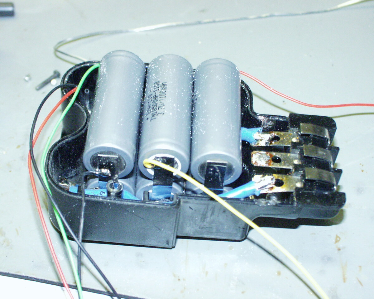

von Martin S. (sirnails)
Muss es wirklich Lithium sein? Mit NiMH hättest du den Vorteil der
besseren Leistung gepaart mit einer robusten Technologie.
Ich habe selbst schon zwei alte auf NiMH umgebaut und das hält seit drei
Jahren anstandslos. Dank Originallader (AC 30) und Adapter passen die
Akkus dann da drauf (der Lader macht NiCD und NiMH).
Ich habe damals auch Li-Akkus erwogen, aber die Nachteile überwogen.

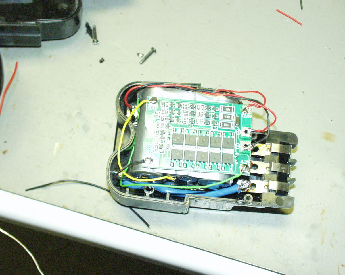

> ich wollte diesen Balancer benutzen
Hmm, da steht aber extra bei, das das Board nicht für Powertools gedacht
ist. Und ausserdem fehlt das explizite Erwähnen einer Balancing
Funktion. Es handelt sich anscheinend eher um einen Über- und
Unterspannungsschutz.
von Helge (Gast)
Die Schutzelektronik schaltet bei 26A aus. Das dürfte für einen
Akkuschrauber ziemlich knapp sein. Metabo habe ich noch nicht gemessen,
aber bei anderen 12V-Schraubern gehen da auch mal gut 50A durch.
ja ich habe den Akkuschrauber mal am Labornetzteil angeschlossen. Im
zweiten Gang reichen schon geringe Kräfte am Bohrfutter, um das Netzteil
bei 25Amp in die Begrenzung gehen zu lassen. Also scheint es tatsächlich
mehr in Richtung 50 Amp zu gehen.
Aber ich muss mich eh nach einen anderen Balancer umschauen.

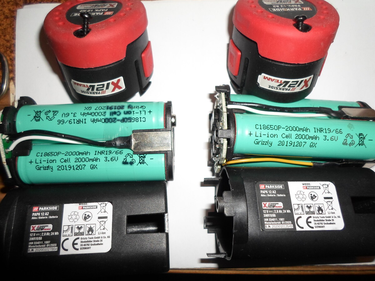

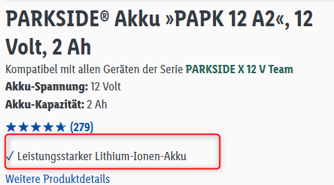

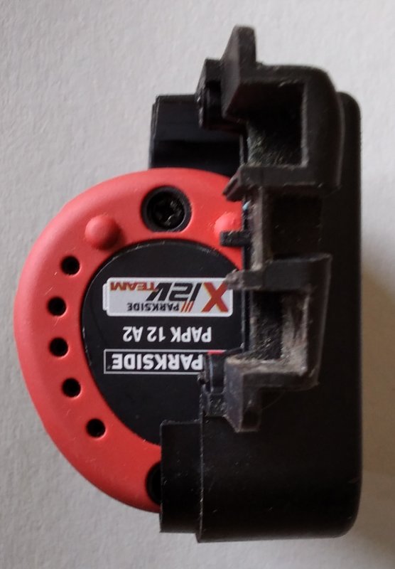

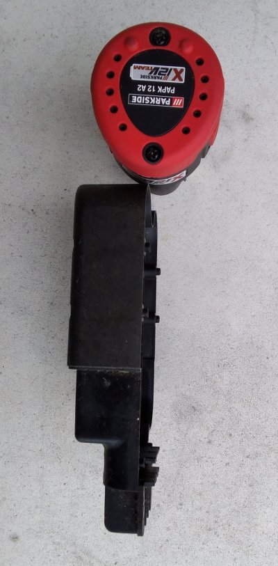

von Uli S. (uli12us)

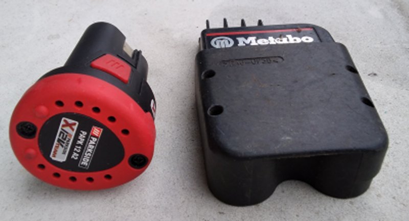

Du könntest probieren, da Lidl ja eh schon genannt wurde, dort einen 12V
akkupack zu kaufen und deinen Akku so zu modifizieren, dass der da
reinpasst.
Da ist die ganze Elektronik schon fertig drin. Aktuell zwar nicht
lieferbar,
aber die Teile kommen sicher innerhalb der nächsten Monate wieder in den
LAden.
https://www.lidl.de/p/parkside-akku-papk-12-a3-12-v-2-ah/p100324710
Bzw solche ähnlichen Akkus gibts von etlichen anderen Herstellern
ebenso.
Wenn du die Masse brauchst, kann ich mal einen nachmessen.

Wie gesagt, du kannst dir das Akkugehäuse als Aufnahme für so einen Lidl
3Eck
Akku zurechtdengeln. Das ist wahrscheinlich das einfachste, weil du ja
damit alles fertig  hast, was du brauchst. Es passen aber auch
problemlos 6 Stück 18650 Akkus rein. 2P und 30A reicht locker. Bloss das
BMS muss in diesen Raum am Boden mit den Wellen. Eventuell kommen noch
ein paar Fotos davon.

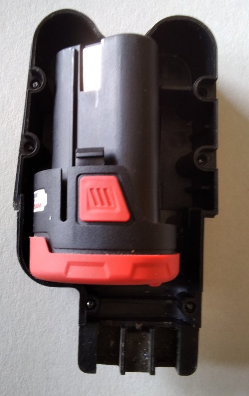

Hier mal die Fotos
NR 1 und 2 sieht man, dass 2P 18650 geht
NR 3 und 4 dass der 3eck Akku passt
Nr 5 und 5, dass er locker ins Gehäuse passt.
Erfordert halt etwas Bastelei
natürlich gehört der Akku genau andersrum rein, da haben aber diese
Sperriegel gestört.
Die wollte ich nicht rausbauen, bevor das Projekt entsprechend
fortgeschrritten ist.

Ist der Metabo Akkupack ein 9,6V oder 12V Akkupack?
Ich habe den 9,6V Akkupack, der ist kleiner als der 12V Akkupack
Ralph Berres
Ist ein 12V Akku, sorry, das hab ich überlesen, einfach weil der Akku
fast genauso aussieht, bloss um eine Reihe Akkus kürzer ist. Aber das
müsste trotzdem gehen. Wenn ich den Akku so weit ins Gehäuse schiebe,
bis die Verriegelung bei diesem Sperriegel steht, hab ich noch immer
rund 5mm Platz
bis das ganze gedöns mit dem Gerätestecker, den Kontakten usw kommt.
Dann gingen natürlich auch die 18650. Die 18650 passten trotzdem rein,
aber du müsstest diese mittlere Welle quasi begradigen. Und dann wär
natürlich überhaupt kein Platz mehr fürs BMS.  Es gäbe zwar ein paar
wenige 18500 Akkus, aber die sind eher sehr leistungsschwach und auch
nicht für hohe Stromabgabe optimiert. Na gut einen gibts mit 1,1Ah und
maximalstrom 22A
2P 44A sollte eigentlich reichen. Mehr kann der Lidl Akku mit Sicherheit
auch nicht, eher deutlich weniger. Ohne den auseinanderzunehmen würde
ich vermuten, dass da bei höchstens 30A Schluss ist, eher sogar noch
weniger.

von Ralph B. (rberres)
Zwischen der Welle und dem Anschlussträger sind nur 60mm Platz
Zwischen Wellenboden und Anschlussträger knapp 69mm Platz
Ich bekäme also 4 Stück 18650 zellen ( 3 Stück werden benötigt ) längs
unter oder 6 Stück 18500 quer ins Gehäuse da sind 62mm Platz.
Da BMS mit 50 Amp nur schwer unterzubringen sind überlege ich ob ich den
Vorschlag von Andrew aufgreife, und den BMS nur zum Laden verwende.
Das heist den Akku direkt an den Motor anschließe.
Ich könnte dann einen preisgünstigen BMS verwenden den ich auch ins
Gehäuse bekomme.
Dann muss ich halt aufpassen, das ich aufhöre, wenn ich merke das dem
Bohrer die Puste ausgeht. Ich hoffe, das es da noch nicht zu spät ist.
Es gibt bei den Akkus zwei Alternativen.
1. 3 Stück 18650 Molicel INR 18650-P26, 2600mAH
2. 6 Stück 18500 EnerCig TN18500HP UL 1100mAH
Hier jeweils 2 Stück parallel geschaltet.
Lösung 1 ist halb so teuer.
Beide Lösungen ghaben ungefähr den gleichen Maximalstrom von ca 40 Amp
Ralph Berres

von Andrew T. (marsufant)
Ralf X. schrieb:
> Die Lidl-Zellen haben eine Nennkapazität pro Stück von 2Ah und nicht wie
> Du falsch berichtest 2Ah als 2p.
guckst Du mal Bild, und das sagt AKKU Kapazität 2Ah.
Somit Bericht ident zu Internetangabe.

Und aufs Bild brauch ich eh nicht schauen, da ich exakt diese Zellen
hier hatte (siehe Anhang) und auch durchgemessen habe.
Und danach kamen die real einiges besser weg, als die angegebene
Nennkapazität.
Die gleichen Zellen stecken auch den X20 Akkus oder auch als
Nicht-Wechselakkugeräten von Lidl (Parkside), bzw. relativ baugleichen
(intern völlig gleichen) Teilen von (dem echten!)
Kaufland/Schwarzgruppe, die als "myProjekt" verkauft werden.
Gebrauchte Akkus die kann man vielleicht noch für nen Rasierapparat
nehmen oder ne Taschenlampe. Da dürfte der zu liefernde Strom eher
niedrig sein.
Aber grade ne Boma oder Flex, die nehmen bei Belastung schon mal nen
guten Schluck aus der Pulle. Wie gesagt, ich werde mir das Gehäuse das
alten Akkus so zurechtdremeln, dass der Lidl-Akku reinpasst. Die
ursprüngliche Idee, da 6 normale Akkus einzubauen ist zu viel Aufwand,
weil ja die ganze peripherie noch dazu kommt. BMS 5€ extra LG und
Ladeschale ist zwar beides vorhanden, aber muss doch erstmal wieder
verkabelt werden. Beim Lidl-Teil recht einfach einstecken.
Streiten wir uns doch nicht da drüber. Leider ist eben grade der
geplante Einsatz einer, bei dem die Zellen besonders hart rangenommen
werden, wenigstens solange da nicht bloss Massen von M3 Schräubchen
schnell reingedreht werden sollen. Da sollte man doch hochstromfähige
gute Zellen verwenden. Häufig weiss man ja bei gebrauchten noch nicht
mal welchen Typ welchen Herstellers man vor sich hat.
Schlage hiermit eine ganz andere Lösung vor, wie es ein Bekannter gelöst
hat. Er hat sich in das Akkupack-Gehäuse eine hochstromfähige Buchse
eingebaut und verwendet einen externen Akkupack, den er sich umhängt und
mit dem Kabel verbunden ist. Entweder 2xLiZellen 3,7V Nennspannung oder
3xLiZellen 3,2V sind dann in dem Packen.
Finde ich jetzt nicht so gut, da hat man das eigentlich immer störende
Kabel doch dabei. Ausserdem könnte man das bei der Lösung alten Akku als
Adapter für alternativen Akkupack ebenso machen. Theoretisch ginge sogar
beides in einem so ein XT60 oder XT90 Stecker sollte da locker
zusätzlich reinpassen.
Hier mal ein Foto von der Maschine plus Akkupack
Das Typenschild spiegelt den Blitz etwas deswegen die Typenbezeichnung
von Hand.
Sie lautet BE Ak96/2 R+L
Der Akku heist WAP96
Hat jemand zufällig diese Maschine mit einen funktionsfähigen NICD oder
NIMH Akkupack, der mal ausmessen könnte, wie groß der Strom im
ungünstigsten Falle ( Bohrfutter blockiert ) tatsächlich ist?

Schönen Abend noch.
Wenn du dir meine Fotos anschaust, siehst du dass da problemlos auch 6
Stück
18650 reinpassen. Du müsstest nur diese Welle unten am Gehäuse entweder
wegschneiden und durch irgendeine gerade Platte ersetzen oder das ganze
warmmachen und gradebiegen. Das 12V Gehäuse sieht genauso aus, ist nur
um einen Akkudurchmesser länger wie deines. Das BMS kommt dann in diesen
mittleren Teil,
der etwas kleiner wie der Akkubereich ist, möglicherweise müsstest du
noch die Kontaktschienen etwas kürzen.
Ich finds trotzdem sinnvoller einen 12V 3Eck-Akku, muss ja nicht vom
Lidl sein, zu nehmen und das Gehäuse soweit anzupassen, dass der da
reinpasst.
Mit nem zweiten kannst du dann immer einen laden, während der andere im
Einsatz ist.
Ausserdem schau dir mal an, was du für nen Motor drin hast. wird wohl
ein Johnson sonstwas sein. Ich hab bei etlichen Motoren ne maximale
Aufnahme von knapp 23A gefunden. Mehr haben die NC-Akkus auch nicht
gebracht.
Leider konnte ich die Nummer 63773 keiner aktuellen Bezeichnung
zuordnen.
> Stück
Hallo Uli
Ich habe mir heute aus Platinenmaterial Dummys gebastelt, sowohl für die
Akkus als auch für den BMS,damit ich eine Vorstellung bekomme,wie der
Platzbedarf tatsächlich ist.
Die 19650 Akkus passen auch keine zwei Stück rein. Die stoßen an die
Wellen, die ich aber nicht beseitigen kann, weil die Feder, welche den
Akku an der Bohrmaschine festhält genau diese Welle benötigt. Innendrin
kann ich die Stege wegschneiden, welche sich an den Anschlüssen
befinden.
Ich werde wohl 6 Stück von den 18650 Bauformen nehmen müssen. Der BMS
passt gerade so senkrecht in das Gehäuse. Aber nur am Rand. In der Mitte
schon nicht mehr, dafür ist der BMS mit 60mm zu lang.
Das 12V Gehäuse könnte ich theoretisch nehmen, würde dann aber auch die
Befestigungsfeder an der Bohrmaschine auswechseln müssen.
Dazu müsste ich aber erst mal 2 defekte 12 Akkupacks auftreiben und die
entsprechende Feder.  Dann würden auch die 18650 Bauformen reinpassen,
aber auch keine 6 Stück, wobei hier ja 3 Stück reichen.
> gebracht.
Ich habe die Bohrmaschine dahingehend noch nicht untersucht.
Aber ich habe im zweiten Gang das Bohrfutter spielend leicht mit der
Hand festhalten können. Dabei hat die Bohrmaschine aus meinen
Labormaschine die maximal möglichen 25Amp gezogen, und die Spannung des
Netzteiles iat auf ca 4,5V zusammengebrochen.
Sie wird also bei entsprechend steifer Spannung wesentlich mehr als 23
Amp ziehen. Ich vermute mal eher Richtung 50 Amp. Der Motor wird das als
Dauerblockierung sicherlich nicht überleben, die Akkus vermutlich auch
nicht. Aber man geht dann ja auch vom Gas.
Ralph Berres
Bei dir waren kaum andere Akkus drin wie bei mir, nämlich diese Sub-C
Dinger.
Bloss halt statt 10s nur 8s. Wenn ich in mein Gehäuse 3 Akkus
nebeneinander reinlege siehe Foto2, dann reichen die unten, dort wo
diese Wellen sind auf 43mm des Gehäuses. Deines müsste vom Fotos

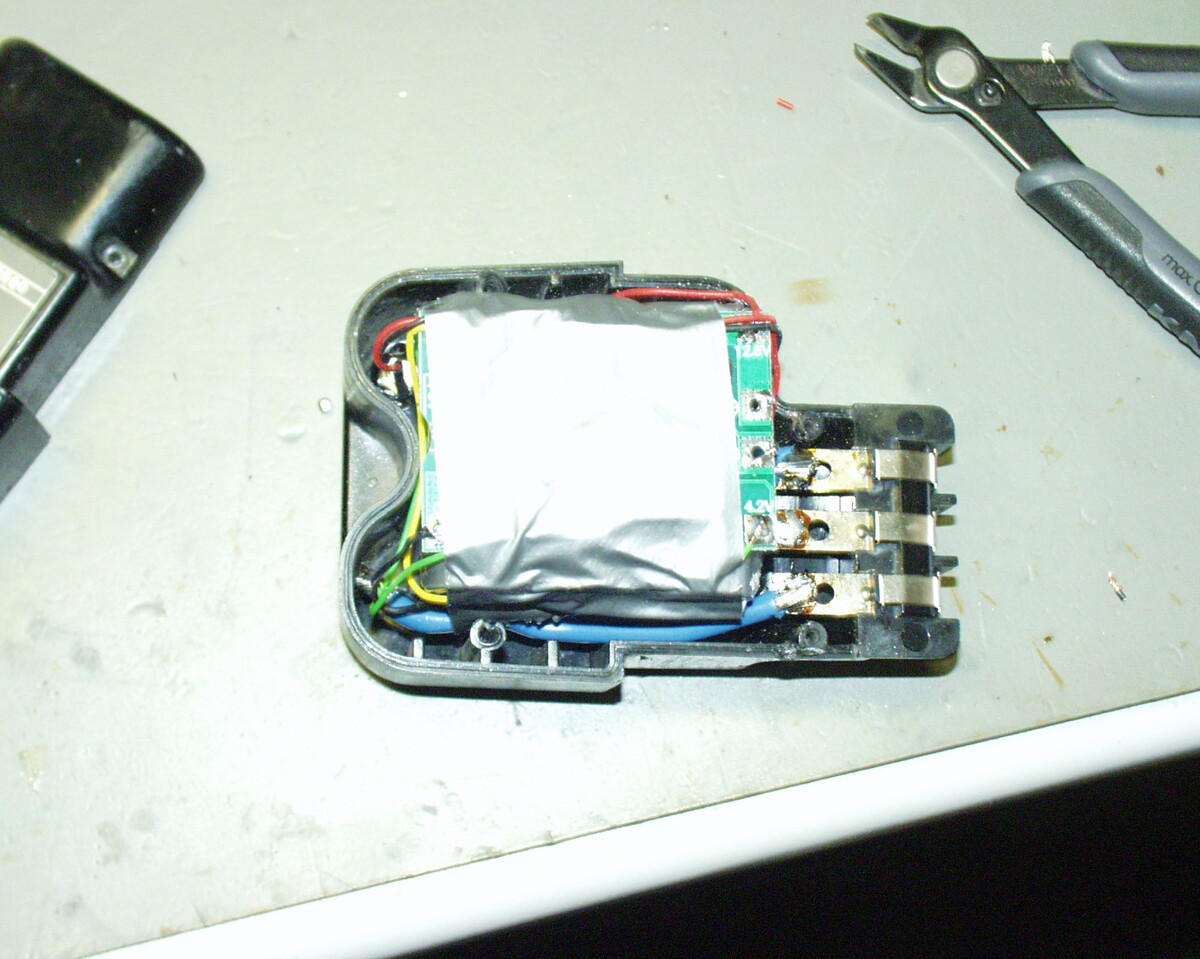

Hier mal ein paar Bilder vom Umbau.
Im ersten Gang bekomme ich das Bohrfutter nicht mehr blockiert.
Im zweiten Gang schon. Jedoch kommen dann Gerüche aus der Bohrmaschine.
Es stinkt irgendwie dann nach verbrannten Öl. Deswegen habe ich diesen
Versuch sofort nach 2 Sekunden abgebrochen.
Die Ladeelektronik schaltet ab wenn 12,6V überschritten werden.
Eine Unterspannungsabschaltung hat die Platine nicht. Ich hoffe das
wenigstens der Balancer zuverlässig funktioniert.
Geladen wird mit einen Ladegerät für Lithiumakkus was eine
maximalspannung von 12,6V besitzt und mit einen Konstantstrom von 2Amp
lädt.
Nach abziehen des Ladegerätes beträgt die Spannung am Akku 12,36V.
Jetzt muss die Praxis sich erst mal erweisen.
Ralph Berres
von Klaus R. (klaus2)
...sieht doch gut aus - also mit (m)einem LiPo Umbau würde ich mich
nicht trauen, den Schrauber zu blockieren - denn dann läuft vermtl der
Motor flüssig aus der Bosch raus. Selbst mit 25mm Forstner hat der
soviel Anriß, dass man denkt es bricht einem gleich das Handgelenk.
Klaus.
von H. H. (Gast)
Sicher?
H. H. schrieb:
> Sicher?
ja ich habe die Platine vorher getestet
Ralph Berres
von H. H. (Gast)
Ralph B. schrieb:
> H. H. schrieb:
>> Sicher?
Was sind denn da für Chips verbaut?
auf den Leistungshalbleiter steht D472
dann gibt es 3pol SMD mit der Bezeichnung A2SHB L2 und G1
dann gibt es 6pol SMD mit der Bezeichnung 883A und DWO1B
Bitte frage mich jetzt nicht nach ein Schaltbild.
Ralph
von H. H. (Gast)
AOD472 Nachbauten.
Si2302 Nachbau, und wohl irgendwelche billigen Bipolartransistoren.
HY2213 und DW01B
Letzterer hat auch Unterspannungsabschaltung, und zwar bei 2,4V/Zelle.
Das muss ich morgen nochmal nachmessen.
Aber ich habe das jetzt so verdrahtet, das die Akkus direkt auf die
Bohrmaschine geht, und die Platine nur beim Laden benutzt wird.
Wenn die Spannung vom Ladegerät 12,6V übrschreitet, schaltet die Platine
ab. Das habe ich getestet. Überladen kann man den Akku schon mal so
nicht.
Wenn die Spannung wirklich auf 7,2V abgefallen ist, dann dürfte die
Bohrmaschine wohl auch keine Kraft mehr aufbringen. Dann sollte man
aufhören und nachladen.
Ralph Berres
von H. H. (Gast)
Wenn noch ein einziges Schräubchen fehlt, dann ist die Versuchung
groß....
Aber bedenke: DW01B macht ja auch Überlastschutz. Ob der für den Motor
bzw die Akkus angemessen ist, das weiß ich so allerdings nicht.

Uli S. schrieb:
> Hier mal die Fotos
> Sperriegel gestört.
Im Prinzip bester Post in diesem ganzen Thread - 18650 geht und damit
ist das Problem im Prinzip gelöst.
Für mich war mein Problem nicht gelöst.
Auch wenn ich fälschlicherweise ein paar Mal von 18650 Akkus geschrieben
habe. es passen aber bei mir nur die 18500 Akkus. Davon sind jetzt 6
Stück verbaut. Also Kapazität ca 2000mAH
Ralph B. schrieb:
> Ich habe jetzt 6 Stück Akkus TN18500HP sowie einen 40Amp BMS und
> passendes Ladegerät bestellt.
Fazit. Mir nützten die Umbauanleitungen mit 18650 Akkus in einen 12V
Akkupack von Metabo überhaupt nichts, da ich einen Akkupack mit 8 NC
Zellen Bauform 2/3 C und 9,6V  habe. Der ist kleiner und da passen die
18650 Akkus nun mal nicht rein.
Ralph Berres
Ich habe den zweiten Akkupack jetzt auch auf Lithium 2*3 18500 Zellen
umgebaut.
Ein spezielles Ladegerät, welches ich nutze, liefert einen Ladestrom von
2Amp und schaltet bei 12,6V ab. Hinter der Termosicherung und dem
Balancer, an welcher ja auch etwas Spannung während des Ladens abfällt,
messe ich dann am Akku selbst 12,519V. Das ist mir sogar recht, wenn der
Akku nicht bis zur Halskrause geladen wird. Vielleicht wirkt sich das ja
positiv auf die Lebensdauer aus.
Ralph Berres
