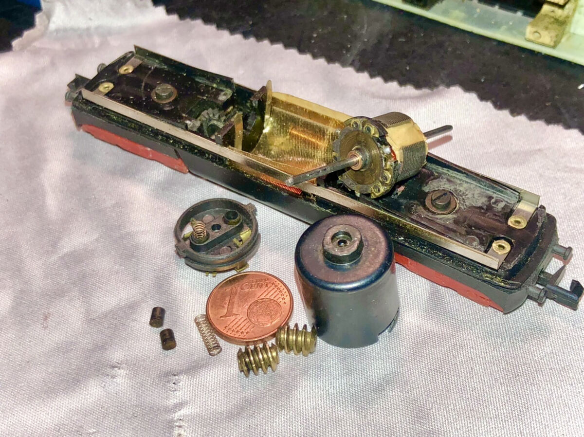

Gast #6787613
Axel R. schrieb:
> Bau mal auseinander, son Teil und sieh dir das an. Wenn die Kohlen "von
> oben" drücken (siehe Foto) ist es egal.
Habe ich schon ein paar Mal. Da kannte ich das nur mit von der Seite
angedrückten Bürsten.
Axel R. schrieb:
> Dann schiebt die Kohle aber über den kommutator.
Das ist logisch. Ich kann halt nicht einschätzen, wie viel das für die
Lebensdauer ausmacht und was das sonst für Auswirkungen hat.
(Nebenbei: Was für einen Maßstab hat die Lok auf dem Bild?)

#6787824
DDR-Lok. Irgendwas von den Tschechen wohl. Hab ich aber vergessen.
Hatte ich hergerichtet, um diesen gleisbesetztmelder zu bauen. Hatten
wir vor vier Wochen oderso hier. Dazu musste aber erstmal die Lok
fahren.
Achso. Edit.
Spur "N"
