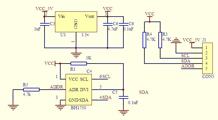

BH1750 - Welche Spannungsangabe richtig?
Gast #6788032
Hallo
Im DB für diesen IC BH1750, auf der Platine GY302, ist eine Spannung von
3,3V bis 5V angegeben. Im Schema ist ein Regler von 5V auf 3,3V
eingezeichnet.
Welche Spannung stimmt den?
Da der IC wahrscheinlich mit 3,3V arbeitet, wie ist den die Spannung auf
dem SCL und SDA? Ist dann ein Pegelwandler für 5V notwendig?
Im Schema zu GY30 ist der IC hat aber einen Pekgelwandler für SCL drin.
Bin jetzt ganz schön durcheinader was stimmt.
#6788044
Wenn der U1 ein 3,3V-Spannungsregler ist, der 3,3V ausgibt, und diese
Spannung ist in der Schaltung mit VCC bezeichnet, dann wird diese
Spannung auch für die anderen Punkte gelten, wo nur VCC steht. Also am
Pin1 des BH1750, und an R3+4 (SDA/SCL).
Pegelwandler ist nur nötig, wenn andere Schaltungsteile, die ebenfalls
an diesen SDA/SCL hängen, 5V sehen wollen (wobei ein 5V-IC auch
3,3V-Pegel als H erkennen sollte, also Pegelwandler fast unnötig sein
sollte).
Gast #6788122
Kann eigentlich auch nicht sein. Beim GY302 ist Pegelwandler drin, bei
Vcc von 3,3V. Beim GY30 mit dem gleichen IC und eine Vcc von ebenfalls
3,3V ist einen Mosfet zur Pegelwandlung drin.
Zwei gleiche ICs. Zweimal die gleiche Vcc Spannung von 3,3V. Zweimal
einen Regler von 5V auf 3,3V. Einmal mit Pegelwandler und einmal ohne.
Sorry, das versteh ich nicht mehr.
Gast #6788905
Habe das Datenblatt zum BH1750 durchgelesen. Dort steht zu den SCL bzw.
SDA 1,8V bis Vcc bei 7mA. Die max. Spannung ist also 3,3V.
Pegelwandler - die Idee ist nicht schlecht, doch wie machen?
Die 3,3V des Reglers sind nicht rausgeführt, extra einen 3,3V Regler nur
für den Wandler? oder lieber widerstände verwenden?
Im Datenblatt konnte ich keinen Hinweis auf Vcc 3,3V und Ausgang auf 5V
finden.
Was ist nun am besten?

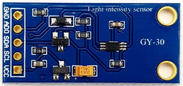

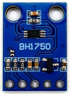

#6789060
Hier mal die beiden Breakouts/Module im Vergleich.
Beide haben den 662K drauf. Versorgung bis 6.5V ist kein Problem. Bei
3.3V bleiben im allerbesten Fall nur 3.05V an Vcc.
Q1 an SDA ist klar, ein Levelshifter.
Aber was macht denn die D1 in der SCL? Ein Pseudo down-shifting? Neee.
Einfach nur ~halbes Volt verbraten.
Wenn man mich fragt, gehört der 662K entfernt bzw. gebrückt. Pin1 an Vcc
gehängt. Und die D1 auch entfernt und gebrückt.
