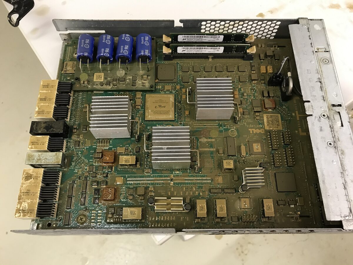

Frank K. schrieb: > 1. reinigen mit normalem Wasser > 2. mehrfaches Baden und Spülen in Isopropanol, das verdrängt das Wasser > und beseitigt auch die im Wasser gelösten Salze, die regelmäßig zur > Korrosion führen > 3. an der Luft trocknen bei guter Lüftung - Alkohol verdampft schneller. Genau so habe ich nach einem Unwetter etliche Geräte gerettet. Wichtig ist vor allem, dass SOFORT alle Batterien entfernt werden! Die Controller des Equallogic Storage liefen auch wieder, sodass ich die 32TB Daten zu 100% auf ein neues Storage migrieren konnte. Erstaunlicherweise zeigte nur eine von 16 Platten Fehler, obwohl alle unter Wasser standen. Das Storage habe ich nach der Datenmigration entsorgt, das Oszi leistet bis heute noch seine Dienste.

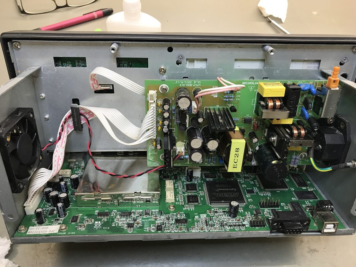

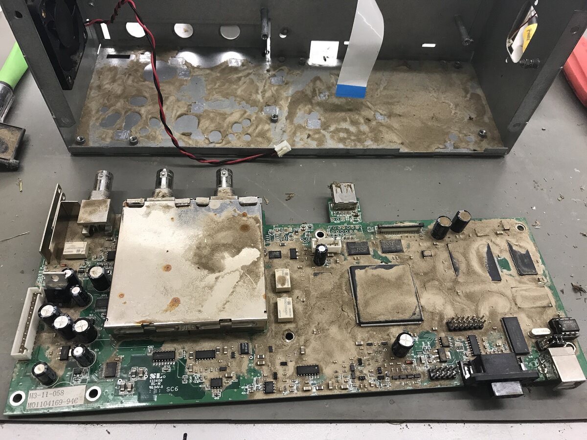

Danke für die Bilder. So ähnlich sah es hier nach dem Hochwasser auch aus. Den Dreck habe ich mit mehreren Spülgängen mit Wasser und einem Hauch Spülmittel und Pinsel beseitigt. SMD gibt es hier wie gesagt nicht. Das ist alles Technik aus den frühen 80ern. Meine Cherry-Tastaturen habe ich über die Jahre schon ein paar Mal in der Spüle mit einem Pinsel und etwas Spülmittel gereinigt und dann 1-2 Tage auf der Heizung trocknen lassen. Auch Funkschlüssel haben hier die Waschmaschine überlebt, wobei ich immer sofort nach der Entdeckung des Malheurs die Batterien entfernt habe. Das hat immer funktioniert. Allerdings musste ich noch nie Potis reinigen oder trocknen. Bisher habe ich einfache Drehtrimmer und mehrgängige Spindelpotis entdeckt. Letztere sind wahrscheinlich so dicht, dass kaum was eingedrungen sein dürfte, aber dafür kommt das, was eingedrungen sein sollte, umso schlechter wieder raus. Nach Griechenland fahr ich jetzt nicht. Ich feier den seit mehreren Jahren geilsten Sommer in D :)
