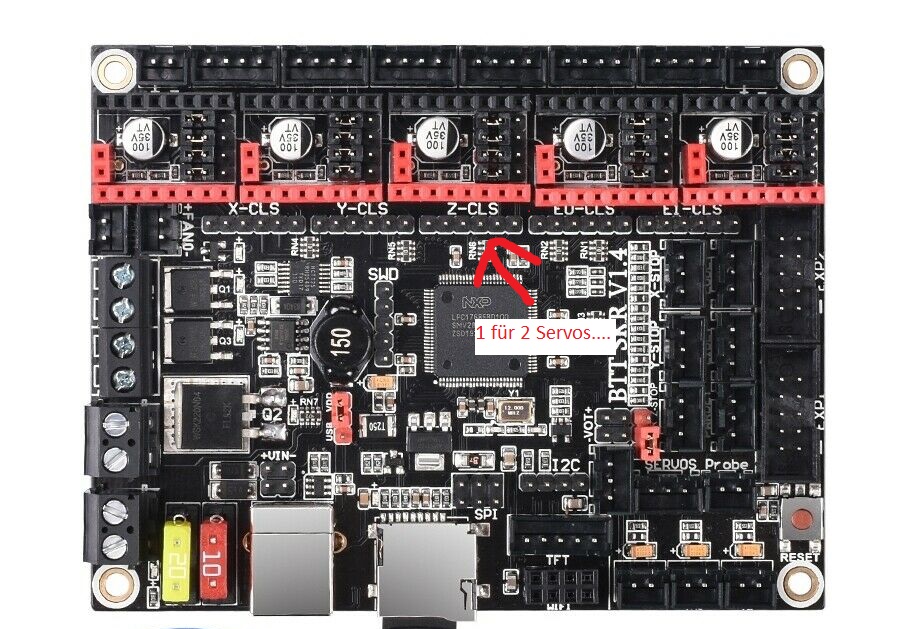

Habe mir vor Längerem einem 3D-Drucker gebastelt, die So langsam Fertig
wird.
Nun habe ich noch ein einziges Problem.
Das MB ist einem bigtreetech skr 1.4 Turbo.
Die Servos sind Jmc iHSV57-30-10-36-01-T-33 100Watt.
Alle Servos laufen im Einzel Betrieb ohne Problemen.
Das MB Besitz jedoch für die Z Achse nur einem Anschluss (Bild Rot
Markiert)
Sobald ich beide Servos dort anschließe, Dreht der Linke Servo(Der
Befindet sich Näher am MB) nur in eine Richtung, manchmal dreht er ein
minimales Stück in die richtige Richtung und dann wieder unendlich in
die falsche Richtung.
Servos untereinander getauscht, kabeln erneuert etc etc nix zu machen.
Dieses einem Servo will einfach nicht.
Ich habe das Gefühl als ob der DIR Signal nicht ankommt, sobald der
rechte Motor mit Dran gebunden wird?🤔

OP #6789332
Ja die Servos haben 5v, und Das MB denke schon das der nur 3,3v hat.
Allerdings scheint es an der Kabel Länger zu liegen, auf dem tisch 2
Servos an einem Anschluss Läuft, beide Kabeln Gleiche Länge.
Am Drucker habe ich nun, Von MB Zum Linken Servo und Vom Linken Servo
Zum Rechten Probiert, die Häufigkeit der Kurzzeitige richtige Dreh
Richtung hat enorm Zu Genommen.
Was mich wundert ist, das ich dachte Strom wäre Faul?
Demnach müsste der am Nächste stehende besser laufen, also der mit dem
Kürzerem Kabel?
Der Kürzere hat doch ein Niedrigere Widerstand oder sehe ich das falsch?

OP #6789343
Sorry wegen Doppelpost Habe das Problem aber Gefunden.
Danke für den Datenblatt von den Servos.
 "Richtungs-Signal (Direction): : Im Puls-Richtungs-Modus ist dieser
Eingang für die low / high Spannungsebenen, die zwei Richtungen des
Motors.  Für eine zuverlässige Reaktion sollte das DIR Signal mindestens
5 µs vor dem PUL Signal anliegen."
Anscheinend Störte Der Zweite Motor Den Signal, so das Bei Einem erst
Später ankam Das Erklärt wieso auf dem Tisch mit Gleiche Kabellänge
Funktionierte.
Eventuell Würden da Speerdioden Abhilfe schaffen?
Nur wäre da die frage ob die Zenerdiode 3,3V 500mW DO35 / ZPD3,3V ok
dafür wären? 🤔
Momentan habe ich das Kabel des Linken Servo Auf die Länge des Rechten
Servo Angepasst, nicht grade die Schönste Lösung aber seit etwa 2 Std am
Dauer laufen.

OP #6789713
Hallo und Vielen dank für die viele Antworten.
>"Wieviel Strom kann das MB auf seinen Steuerausgängen liefern?"
Ich habe dazu leider nix Gefunden.
>"Nein, Strom teilt sich entsprechend des Ohmschen Gesetzes und der
>Kirchhoffschen Regeln auf.
>Im Fall deiner Steuersignale spielen die Innenwiderstände der
>Zuleitungen jedoch keine Rolle. Da wird schon beiden Motoren die gleiche
>Spannung ankommen. So etwas kann man mit einem Oszilloskop messen. Kaufe
>dir eins!"
Das Werde ich tun den es interessiert mich warum die Kabellänge so viel
ausmacht.
Ich Vermute das Die Driver sich Gegenseitig Stören.
Den Der Test Lief jetzt die Ganze Nacht Bei Gleicher Kabel Länge.
Beispiel 1
Vom MB zur Linken Servo (Kurze Kabel) + Vom MB zur Rechten Servo (Langer
Kabel) Linke Servo Paar ruckler in die Richtige Richtung, sonst nur noch
Falschrum, Rechte Servo Läuft IMMER Richtig.
Bespiel 2
Vom MB Zum Linken Servo (Kurze Kabel) Von dort aus Zum Rechten Servo
(Langes Kabel) Linke Servo  Lief ca.. 1 Minute Richtig Rum, danach
kleine Aussetzer bis es nur noch falsch Rum Lief, Rechter Servo Ohne
Probleme.
Beispiel 3
Vom MB Jeweils ein Kabel Mit der Gleiche Länge Beide Servos Laufen seit
Ü10 Std Richtig 🧐
Ich Schätze aber das der Kontroller das Wohl auf langer Sicht nicht
lange Mit machen wird.
Von Daher Werde ich mir.
A Einem oszi Kaufen,
B Werde ich Wohl die Transistor Lösung Einbauen.
Sowas in der Art Könnte Abhilfe schaffen denke ich?
https://de.banggood.com/5PCS-MKS-CD-57-or-86-Stepper-Motor-Driver-Current-Expansion-Board-For-3D-Printer-p-1169692.html?utm_source=googleshopping&utm_medium=cpc_organic&gmcCountry=DE&utm_content=minha&utm_campaign=minha-deg-de-pc&currency=EUR&cur_warehouse=CN&createTmp=1&utm_source=googleshopping&utm_medium=cpc_bgcs&utm_content=sxxx&utm_campaign=sxxx-ssc-deg-all-1209&ad_id=485154805627&gclid=CjwKCAjw092IBhAwEiwAxR1lRuWLAcK_aenTGOxgDOME1ilBC-E6kbbtMujYj36aSINHhGDYGq6bERoCuA0QAvD_BwE

OP #6789922
An Dem Schaltplan Sehe ich Überhaupt nix, da Steht nirgends wieviel der
Ausgang ausgibt.
Abgesehen davon war die Frage ob die Oben Gelinkten Teile, Abhilfe
schaffen könnten.
Denn diese Würden an der stelle des integrierten Treiber kommen, und ich
könnte somit 2 Stk für die Z Achse Verwenden, also jedes Servo Jeweils
1.
Wenn ich es Richtig Verstanden habe, können diese von 10mA auf 100mA
Verstärken?
Selbst wenn es weniger sein Sollte, könnte das ja ok Sein, immerhin hat
jedes Servo Sein Eigenes denke ich.

>der das Signal vom Motortreiber ausgeben kann.
>Wir empfehlen die Verwendung von 4988, 8825 usw. Motorfahrer.
>Im Allgemeinen, was 57/86 Stepper-Treiber-Eingänge,
>ist die optische Kopplung Isolation,
>vor allem gegen Interferenzen zu verhindern.
>Jeder Motorfahrer hat 3 Eingänge.
>EN aktiviert Port steuert Motorschalter.
>PUL-Puls-Port steuert die Bewegung der Motorposition oder -Geschwindigkeit, >die
DIR-Richtungsschnittstelle steuert die Bewegungsrichtung des Motors.
>Der Treiberstrom der allgemeinen optischen Kopplungsschnittstellen beträgt etwa
10MA,
>ein Fahrer betätigt einen Motor.
>Ohne Treiber verbraucht die meisten von 30MA Steuerstrom, nach X, Y, Z, E
>verbinden mit vier allgemeinen 57/86 Motortreiber,
>die 100MA Strom bei der Arbeit benötigen.
>Es ist einfach,
>die 3Dprinter IC-Steuerplatine zu brennen,
>wenn die Verbindung direkt aufgebaut wird,
>aber nicht den Strom zu vergrößern.
