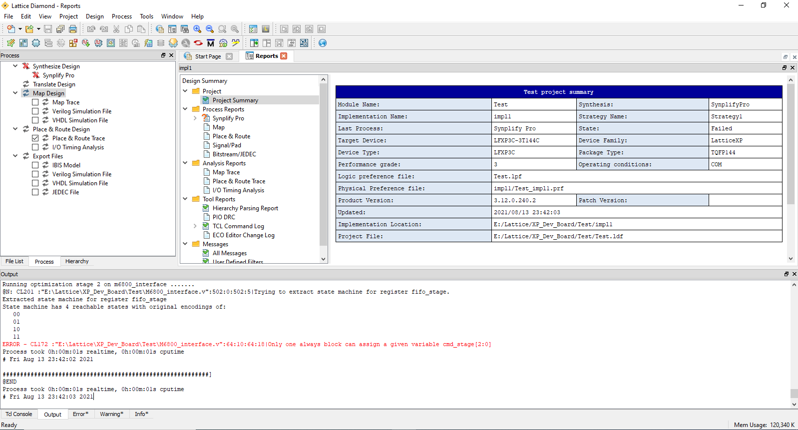

Ich bin mit meinem Latein erstmal am Ende.
Folgendes:
Arbeitsumgebung - Windows10
Tool - Lattice Diamond V3.12
FPGA - XP-Serie LFXP3C-3T144C
Problem - Ich arbeite gerade an einer State-machine für ein 6800er
Interface zum FPGA. Darin enthalten eine State machine um Kommandos auf
einem 8bit Interface (6800er) mit /RW, /CD, /E, /CS entgegen zu nehmen,
auszuwerten und entsprechende Aktionen durchzuführen.
Ich habe mal die betreffende Source beigegeben.
Auf einem anderen FPGA läuft das ganze schon. Leider meckert Diamond mir
folgendes an.
ERROR - CL172 :"M6800_interface.v":64:10:64:18|Only one always block can
assign a given variable cmd_stage[2:0]
Ich habe doch aber nur einen Prozess wo cmd_stage etwas zugewiesen
wird.
Ich sehe leider den Wald vor Bäumen nicht mehr.
Wer kann mir da helfen und sagen woran es etwa liegen könnte?
Ob Lattice Diamond mit task nicht klar kommt oder bin ich es - ooh.
Wäre echt toll diesen Fehler gelöst zu bekommen.

Ich habe hier eine State Machine um über das Command Register die
entsprechende Aktion auszuführen. Genau da war alles okay! Obwohl gerade
dies ( cmd_stage ) Synplify angemeckert und mit einer ERROR Meldung
abgebrochen hat.
Tatsächlich scheint es aber an der Zweiten State Machine (für den
Interface FiFo) zu liegen! Denn da ist mir tatsächlich ein Fehler
unterlaufen als ich die default Klausel in der FULL-CASE Anweisung
noch nachgetragen habe, da Synplify auch dies angemeckert hat. Dabei
habe ich den IDLE-STATE von der 1. State Machine verwendet.
FALSCH:
// FiFo stages one-clocked always block
always @(posedge i_clk)
  if (i_reset) begin
    fifo_stage <= STAGE_FIFO_IDLE;
    fifo_rd_en <= FALSE;
    sdr_wr_request <= FALSE;
    sdr_wr_mask <= 2'b11;
  end else
    case (fifo_stage)
      STAGE_FIFO_IDLE:    stage_fifo_idle();
      STAGE_FIFO_RD_PIPE:   stage_fifo_rd_pipe();
      STAGE_FIFO_RD_DATA:   stage_fifo_rd_data();
      STAGE_FIFO_WR_SDRAM:   stage_fifo_wr_sdram();
      default:        stage_cmd_idle(); // <---------- FALSCHER Task Aufruf 2.Always Block wo cmd_stage zugewiesen wird
    endcase
RICHTIG:
  if (i_reset) begin
  end else
    case (fifo_stage)
      default:        stage_fifo_idle(); // <---------- RICHTIGER Task Aufruf
    endcase
Danke nochmal an Tim, denn erst durch die Änderung der Tasknamen gab
eine Fehlermeldung in der 2. State Machine mit hinweis auf einem nicht
definierten Task (stage_cmd_idle) da ich den ja umbenannt hatte.
