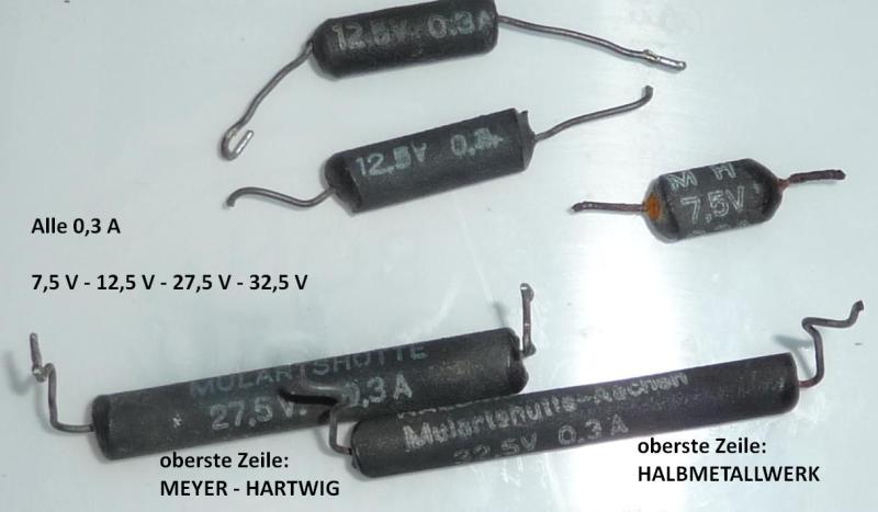

Diese Thermistoren sind aus einer aufgelösten Reparaturwerkstatt.
Vermutlich ist der Hersteller tot und an Daten/Typen zu kommen ein
Problem.
Ausmessen könnt ich sie vielleicht noch wenn ich wüßte, wie?
Mit ach und Krach fand ich im Museu wenigstens ein Bild von einem:
https://www.radiomuseum.org/forum/heizkreisregelroehren_ew_u_eu.html
unter Abschnitt
5. Bauelemente für P-Heizkreise im Bild dort unten soetwas, also vermute
ich wie im Abschnitt darüber ein Kaltleiter PTC-Widerstand.
(3.a giftiger Urdox: schwarzer Stabzylinder im Glasakolben mit echtem
Uran.)
Der PTC(?) ist wohl ungefährlich, aber sinnvoll verwerten?
#6789371
Urdox ist der aus Urandioxid, einem Bestandteil dieser Keramikmasse
gebildete Markenname. Das Verhalten entspricht einem NTC-Widerstand, die
Temperaturabhängigkeit aber ist nicht so hoch wie bei den heutigen NTCs.
Wurde bei "besseren" Radios im Heizkreis von P-Röhren verwendet.
Der kalte Heizfaden war wie bei einer Glühbirne relativ niederohmig. In
der Kathode blieb beim Einschalten ein großer Teil des Heizfadens kalt
während das wenige mm lange Zuleitungsstück hell aufleuchtete und eine
verkürztere Lebensdauer der Röhren verursachte. Der Urdox bremste den
hohen Einschaltstrom sodass die Zuleitungsstücke etwas geschont wurden.
Wegen des Urans darf so etwas heutzutage garnicht mehr hergestellt
werden.
#6789946
Das sind alles Siliciumcarbid-NTCs aus ganz alten TV-Heizkreisen mit der
PL36. P-Röhren haben 0,3 A Heizstrom. Wenn die Summe der Heizspannungen
nicht an 220 V herankam, erledigten die NTCs den Rest. Mit Aufkommen der
PL500 gab es das Problem nicht mehr. Diese Widerstände sind NICHT
radioaktiv.
Urdox-Widerstände sind viel feinkörniger und immer am Umfang mit
Blechstreifen kontaktiert. Die Radon-Ematation war auch damals schon
lange bekannt, deshalb waren die immer in Glaskolben untergebracht.
https://www.cdvandt.org/ATMJ117-3.pdf
Meist waren sie im Kolben von Eisen-Wasserstoff-Widerständen mit
eingebaut und wurden dann aus Kostengründen durch SiC-NTC ersetzt. Diese
Widerstände waren in den selten verkauften Allstrom-Radios (110/220 V AC
oder DC) für die Heizung der U-Serie-Röhren (100 mA) eingebaut zur
Stromstabilisierung. Bei den Volksempfänger-Röhren der V-Serie mit 50 mA
Heizung verzichtete man auf die Stabilisierung und nahm einen Widerstand
zum Ausgleich.
#6790964
Danke an Werner H. für die Richtigstellung.
tut mir leid, schon vor Urzeiten habe ich diese SiC-NTCs mit
Urdox-Widerständen verwechselt. Von der Anwendung her sind sie ja
ähnlich.
Es handelt sich also um SiC- NTC-Widerstände, nicht um Urdox-Exemplare.
