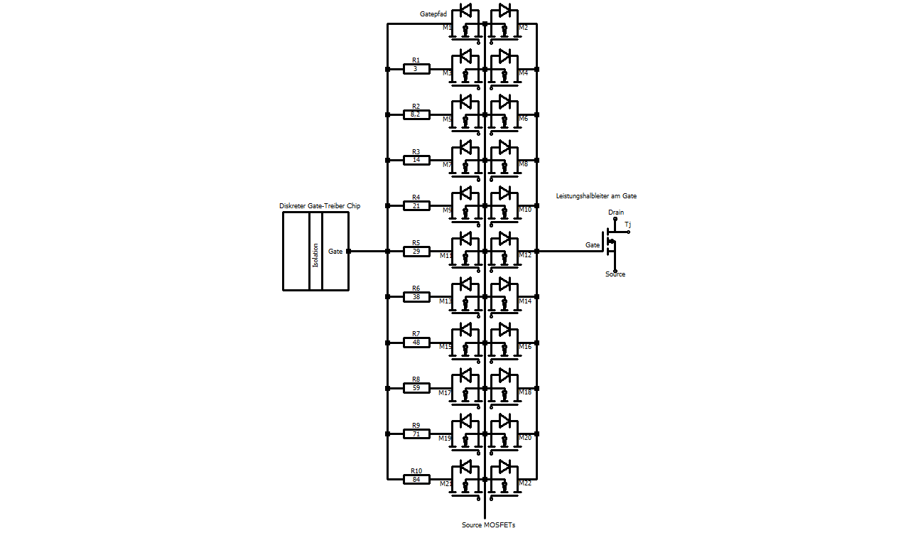

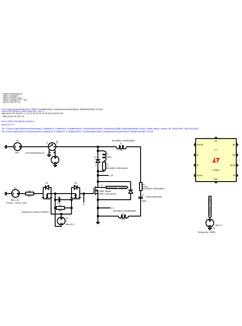

Ich möchte mit einem Doppelpuls ein CREE Mosfet Modul am Gate
beschalten. Für Versuchszwecke sollen verschiedene Gatevorwiderstände im
Gatepfad durch eine antiserielle MosFET Schaltung verändert werden
können. Es sind somit mehrere Widerstände im Gate durch antiserielle
Mosfets schaltbar. Insgesamt 11 Antiserielle Schaltungen Parallel. Für

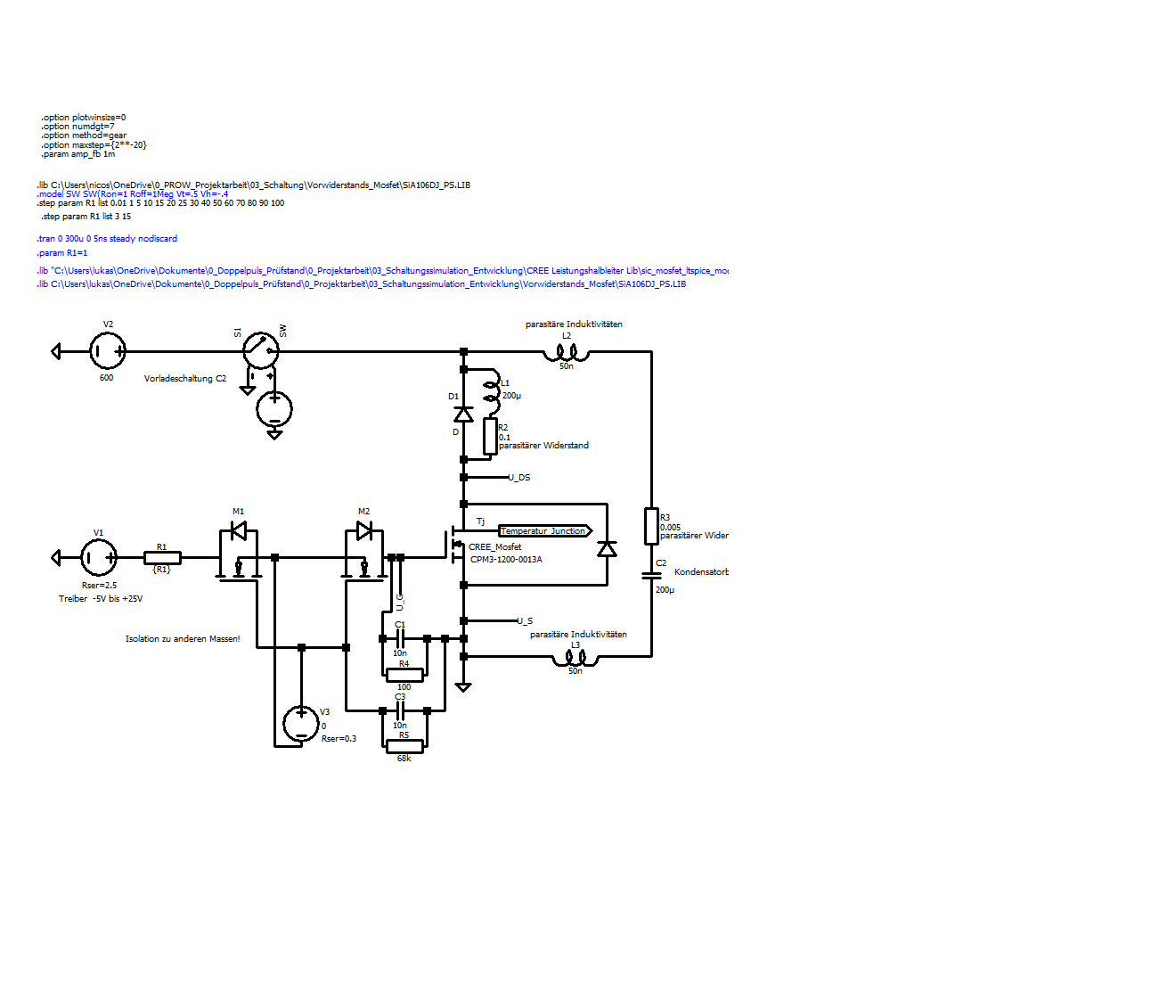

die Simulation haben wir in LTSpice zunächst eine Anti-Serielle
Schaltung genommen. Jedoch stoßen wir hier bereits auf Probleme.

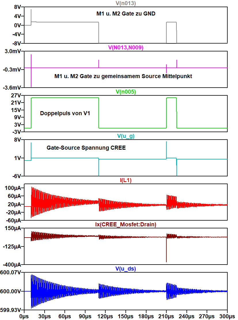

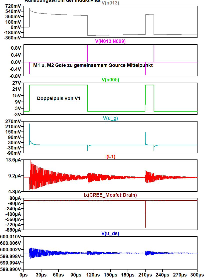

Leider bekommen wir im Versuchsaufbau als auch in der Simulation
Probleme beim Ausschalten der Mosfets im Gatepfad. Beim Einschaltimpuls
schalten auch die ausgeschalteten MosFETs leider ein wenig durch was zu
extremen Verzerrungen führt. In der Simulationsergebnissen ist dies die
dritte Lane  (Gate am CREE) an welcher wir im Einschaltmoment beim
gesperrten Zustand noch 1V messen können.... da soll 0V stehen. In der
oberen Lane kann man erkennen, dass das Gate der Antiseriellen MosFETs
jedoch zu GND mit 8V im Einschaltimpuls eingeschaltet wird. NUR WARUM?
Wir haben alles bereits mit Kondensatoren oder Widerständen zu samt
möglichen Anschlüssen versucht. Jedoch bekommen wir die Spannung am Gate
nicht entfernt beim Einschaltimpuls. Unsere Vermutung liegt an der
internen Gate-Drain / Gate-Source Kapazität.
Es muss doch eine Möglichkeit geben, wenn diese MosFETs sperren sollen,
dass die auch wirklich sperren. Egal ob am Drain nun ein Einschaltimpuls
kommt oder nicht...
Wir sind ratlos.
Freue mich auf eine Antwort.
Ohne mich jetzt nach Sinn und Zweck der Schaltung zu erkundigen:
1. Betrachte die Pegel aus der Sicht der MOSFets M1 und M2 und zwar
unter dem Gesichtspunkt, das ein MOSFet nur darauf reagiert, welche
Spannung zwischen Source und Gate liegt. Ist die Spannung unter
Uthreshold, wird er so gut wie nicht leiten, ist die Spannung darüber,
fängt er an, zu leiten.
2. Jeder MOSFet hat die Millerkapazität, die zwischen Drain und Gate
wirkt. Fängt der MOSFet an zu leiten, wirkt der Miller Effekt der
Spannung am Gate entgegen und entlädt das Gate wieder ein wenig. Dem
wirkt man mit zügiger Aufladung des Gates und genügend Ladestrom
entgegen.
Generell habt ihr euch vermutlich ein Ei gelegt, denn bei einem
Eingangspegel von 5-25V muss die Gatespannung für M1 schon 30V betragen,
damit an der Source noch 25V erscheinen. (Siehe Punkt 1 oben). Denn wenn
der MOSFet anfängt zu leiten, erscheint ja die Drainspannung an der
Source.
Und bei einer Eingangsspannung von 5V darf man keine 30V Gatespannung
anlegen, weil man dann die maximale Gatespannung für MOSFets, die meist
so bei 20V liegt, überschreitet.

Dann mach vom Gate halt einen Bleeder mit sagen wir mal 68k oder so und
einen Miller-Stabilisations-Kondensator von 10n nach Masse hin.

> In der oberen Lane kann man erkennen, dass das Gate der Antiseriellen
> MosFETs jedoch zu GND mit 8V im Einschaltimpuls eingeschaltet wird.
Ich sehe da V(n013). Wo ist dieser Knoten im Schaltplan zu finden?
Es täte der Argumentation gut, die Gate-Source-Spannung der
antiseriellen MOSFET zu plotten und nicht gegen Ground. Aber weißt du
was, die Quelle V3 ist auf Null gestellt. Die antiseriellen MOSFET sind
aus, so gut sie können. Inklusive kapazitiver Kopplung über den Kanal.
Lukas B. schrieb:
> Insgesamt 11 Antiserielle Schaltungen Parallel. [...]
Ein bisschen Gedanken über Dreckeffekte kann man sich schon machen. Wie
ist in der Praxis 11x eine schwebende Quelle wie V3 hier aufgebaut?
mfg mf

von Lukas B. (lucky92)
Hallo Achim, anbei meine Antwort.
Achim M. schrieb:
> Lukas B. schrieb:
>> Gate am CREE) an welcher wir im Einschaltmoment beim gesperrten Zustand
okay, im Anhang die Ergebnisse. Leider nicht befriedigend.

Hatte ich. Hier aber nochmal besser beschrieben. Gate gegen beides
gemessen. Gegen Source und einmal gegen GND.

Anbei ein paar Bilder. Auf der Platine gibt es einen diskreten DCDC
Wandler, welcher 11 Treiber versorgt, welche wiederum jeweils zwei
Mosfets in der Antiseriellen Schaltung versorgt. Die Source Massen der
Antiseriellen Schaltung ist in der Mitte gebrückt und auf die Masse der
Treiber zurückgeführt.
In Bild 1 soll das Labornetzteil von Primär und Sekundärseite natürlich
auch isoliert getrennt sein. Da bitte nicht verwirren lassen.

Äh, ich meinte beim Cree-Mosfet. Der 68k parallel zur V3 bringt's ja
nicht so.
Lukas B. schrieb:
> Die Source Massen der Antiseriellen Schaltung ist in der Mitte gebrückt
Damit ist die Bodydiode von M1, M3, M5... beim Abschalten aktiv, wenn
sie gerade nicht eingeschaltet sind. Oder anders gesagt, M2, M4, M6...
Könnten durch einen bzw. keinen MOSFET ersetzt werden. Leider ein
Konzeptfehler.

Ich hatte von M1 u M2 nochmal zu GND jetzt. Das hat schon etwas was
gebracht. Aber ich probier das was du geschrieben hast auch nochmal aus.

Stimmt die Massen hätten getrennt ausgeführt werden müssen damit im
Rückwärts fließen der Strom über den selben Widerstand fließt. Sehe ich
ein richtig.

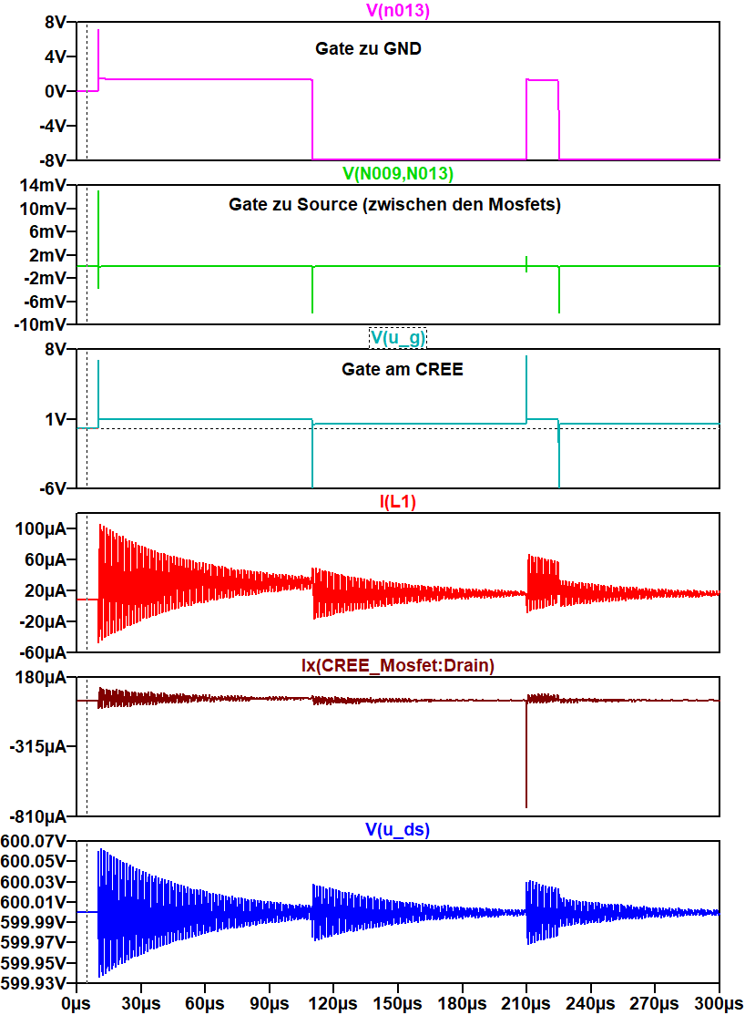

Hallo Achim,
habe nochmal etwas probiert und diese tollen Ergebnisse erhalten.
Was meinst du?
Das mit der gemeinsamen Masse müsste ich im Konzept dann nochmal ändern.
Das ist ja wirklich quatsch dann.
von Achim M. (minifloat)
R5 kann weg. C3 konnte wie vorher bleiben, da das den Schaltzustand der
einzelnen anti-Päärchen stabilisiert. Mach' dir mal klar, welche
Potentiale schwebend und nicht gegen Ground sein müssen.
Insgesamt schon besser. Diese ganzen Spikes die man da sieht können auch
Simulationsartefakte sein.
mfg mf

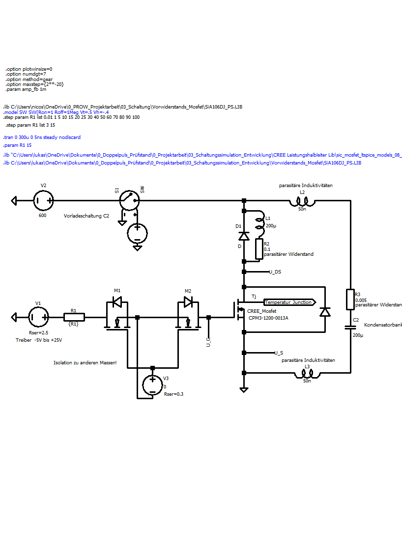

Hallo Achim,
um nun 11 Parallelsgeschaltete Reihen der antiseriellen Mosfets zu
realisieren, benötigt jede MOSFET Reihe einen eigenen Treiber inklusive
galvanisch isolierte eigener Spannungsversorung. Also im bestenfall ein
diskreter Treiber mit integriertem diskreten DCDCWandler.
Die gemeinsame Masse der MOSFET wird natürlich entfernt, damit der
Rückfließende Strom nicht mehr über die Treiber und somit geringsten
Widerstand zurückfließen kann, sondern nur über den durchgeschalteten
Widerstand.
Habe ich das soweit richtig verstanden? Und die Überlegung
Kopplungskondensatoren die wir besprochen hatten mit einfließen lassen.
MFg Lukas
Ja, du kannst die 11 Dinger mal in die Simulation rein machen, um zu
sehen ob das Konzept fliegt.
Eine stromquellenbasierte Ansteuerung des Gate wäre übrigens auch eine
Idee, statt da Widerstände durchzuschalten. Braucht auch keine 11
antiparallele Pärchen MOSFETn.
mfg mf

Tut er gar nicht, bzw. aus der Passage hier ist zu schließen, dass der
TO weiß was er erreichen will:
> können
"Gatevorwiderstände für Ein-und Ausschalten durchprobieren ohne an der
Schaltung rumzulöten."
mfg mf
von Peter D. (peda)
> können.
Warum so kompliziert, Analogschalter wurden schon erfunden (CD4066).
Es gibt auch niederohmige, z.B. TMUX6208:
•Single Supply Range: 4.5 V to 36 V
•Low On-Resistance: 4 Ω
•Low Charge Injection: 3 pC
•High current support: 400 mA (Maximum) (WQFN)
von Helge (Gast)
Mirt 4 Relaiskontakten lassen sich 16 Widerstandswerte anwählen. Mit 10
antiseriellen FET 1024. Wie genau solls denn werden?
von Stefan F. (Gast)
Zum Umschalten von Widerständen würde ich auch Relais bevorzugen.
Hauptsächlich, um Seiteneffekte durch die Transistorschaltung zu umgehen
und sicher zu sein, dass ich da wirklich nur die geschalteten
Widerstände teste.
