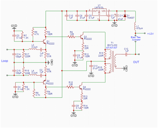

Nils, dabei bleibt anzumerken das die Schaltung von LZ1AQ von etwa 2009 ist und eindeutig experimentellen Charakter hat. Das ist sein erster (öffentlicher)und gut dokumentierter Ansatz und wird so auch gar nicht vertrieben. Was vertrieben wird, ist ein Loop Clone der Schaltung (von 2009) aus China mit etwa 50cm D. Der funktionierte letztens jedenfalls ausreichend gut (indoor) für SAQ. Mehr will man doch gar nicht ;-) Aber wie an anderer Stelle schon geschrieben war die Whip (mit 2N5109) auf dem Balkon eindeutig besser, sodaß ich alle Loops abbaue.

Hallo Klaus, im "loopantennas"-Forum wurde die Schaltung oft besprochen. Dort wird auch eine optimierte Version zum Kauf angeboten. Aus meiner Sicht sind aber nur einige Bauteile geändert, z.B. Transistoren und Übertrager, die Kritikpunkte von Arno bleiben aber weitgehend bestehen. Eine Version habe ich angehängt, es ist aber wohl noch nicht die aktuellste. Das Forum ist übrigens mit Chris Trask, Andrew Ikin und Chavdar Levkov hochkarätig besetzt. Mit Miniwhip bin ich versorgt, dazu vielleicht woanders mehr, für meine geplante VLF-Station brauche ich jetzt aber was für das H-Feld.
Arno, ich bin an Deiner Version wirklich sehr interessiert. Vielleicht möchtest Du die Diskussion woanders fortführen? Vielen Dank und VG Nils

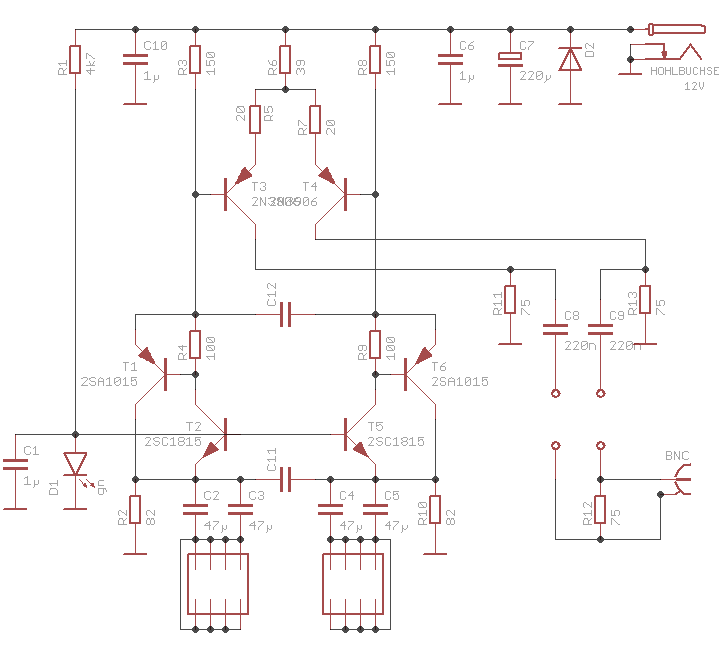

Na bitte, hier die Schaltung. Die entspricht im Prinzip genau der von mir oben in diesem Thread gezeigten Schaltung. Die einzigen nennenswerten Unterschiede betreffen die Eingangs-Basisschaltungen und den durch einen Balun ersetzten Ausgangstrafo.
Die Transistoren T1/T2 und T5/T6 bilden je einen Komposit-Transistor (Sziklai-Schaltung), der als Basisschaltung beschaltet ist. Die Basis ist festgeklemmt (D1/C1) und das Eingangssignal wird in den Komposit-Emitter eingespeist. Dieser Komposit-Transistor besitzt am Emitter einen sehr viel kleineren Eingangswiderstand als ein einzelner Transistor. Das ist essentiell, da die untere Grenzfrequenz der Schaltung durch die Beziehung fu=re/2xPixL bestimmt ist.
Die beiden Komposit-Transistoren arbeiten als basisgekoppelter Differenzverstärker für die potentialfreie Magnetloop, die an die beiden Blöcke ganz unten angeschlossen wird. Das Ausgangssignal des Eingangsdiff wird vom emittergekoppelten Diff T3/T4 verstärkt und über C8/C9 auf einen Balun gegeben, der die Ausgangssignale addiert und für eine hohe Gleichtaktunterdrückung sorgt. Der sich ergebende 50R-Ausgang ist potentialfrei.
C11 und C12 begrenzen den Frequenzgang nach oben hin und müssen je nach Wunschbandbreite gewählt werden. Ich habe nur C12 mit ein paar pF verwendet. Die Eingangsimpedanz der Schaltung ist 0,4Ohm differentiell (also 0,2Ohm je Seite), was mit einer 1m-Loop eine untere Grenzfrequenz von etwa 20kHz(-3dB) erlaubt.

Der Balun ist einfach eine bifilare Wicklung auf einem Ringkern und wird wie eine normale Gleichtaktdrossel angeschlossen, also beide Wicklungsanfänge an C8/C9, die Wicklungsenden an den Ausgang. Der Kern muss im gewünschten Frequenzbereich verlustarm sein und die Wicklungsinduktivität sollte mindestens 100µH sein.

Hallo Arno, besten Dank für die Schaltung und die ausführlichen Erklärungen! Ich werde Deinen Verstärker nachbauen und bin schon ganz gespannt auf die Ergebnisse! 2 kleine Fragen habe ich noch, macht matchen der Transistoren Sinn oder spielt das keine große Rolle, und 2. der Anschluß an die Loop mit den parallelen Elkos, was ist der Grund dafür und wie sollten sie gepolt sein? Ansonsten sollte alles klar sein! Und das Projekt mit dem VLF-Empfänger finde ich auch schon total interessant! Viele Grüße und nochmals vielen Dank, dass Du deine Schaltung hier zur Verfügung stellst! Nils
#7451200
Beide Fragen stehen in engem Zusammenhang.
Matchen macht bei symmetrischen Schaltungen immer Sinn, u.a. wegen der Gleichtaktunterdrückung, also der Unterdrückung von in die Schleife eingekopplten lokalen Störungen. Sind beide Schaltungshälfte genau gleich, dann heben sich die Störungen auf.
Falls die Transistoren (und die Widerstände) genau gleich sind, braucht man eigentlich auch keine Ankoppelkondensatoren für die Schleife. Bei Differenzen zwischen den Schaltungshälften fließt dann aber ein Ausgleichsstrom über die Schleife. Da die ja praktisch ein Kurzschluß ist (nur ein paar mOhm) verschieben sich die Arbeitspunkte der Schaltungshälften merklich. Man kommt auch mit der halben Kapazität an einer Seite aus, aber die Schleife ist dann nicht mehr potentialfrei. Such dir eine Möglichkeit aus.
An den Kondensatoren liegt praktisch keine Spannung, man kann Elkos nehmen, Polarität egal, aber besser sind keramische Vielschicht-C´s.

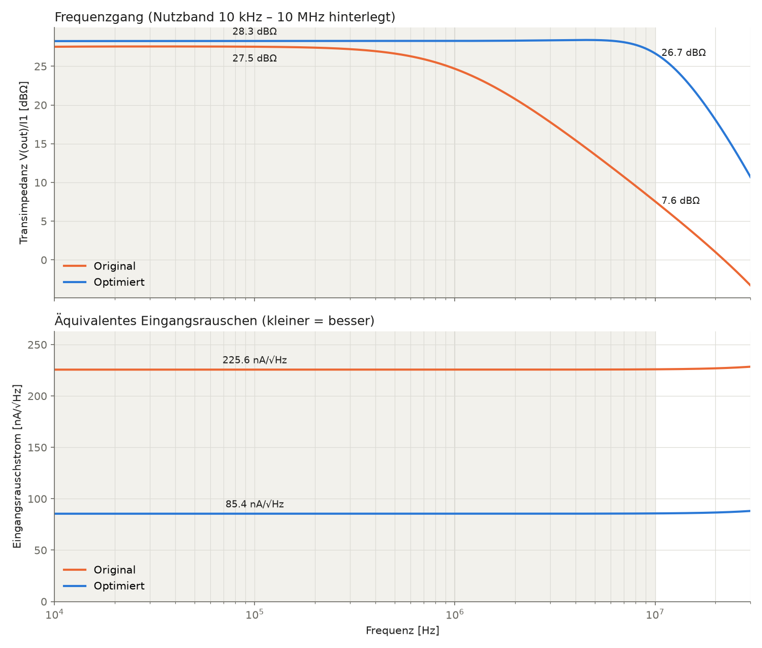

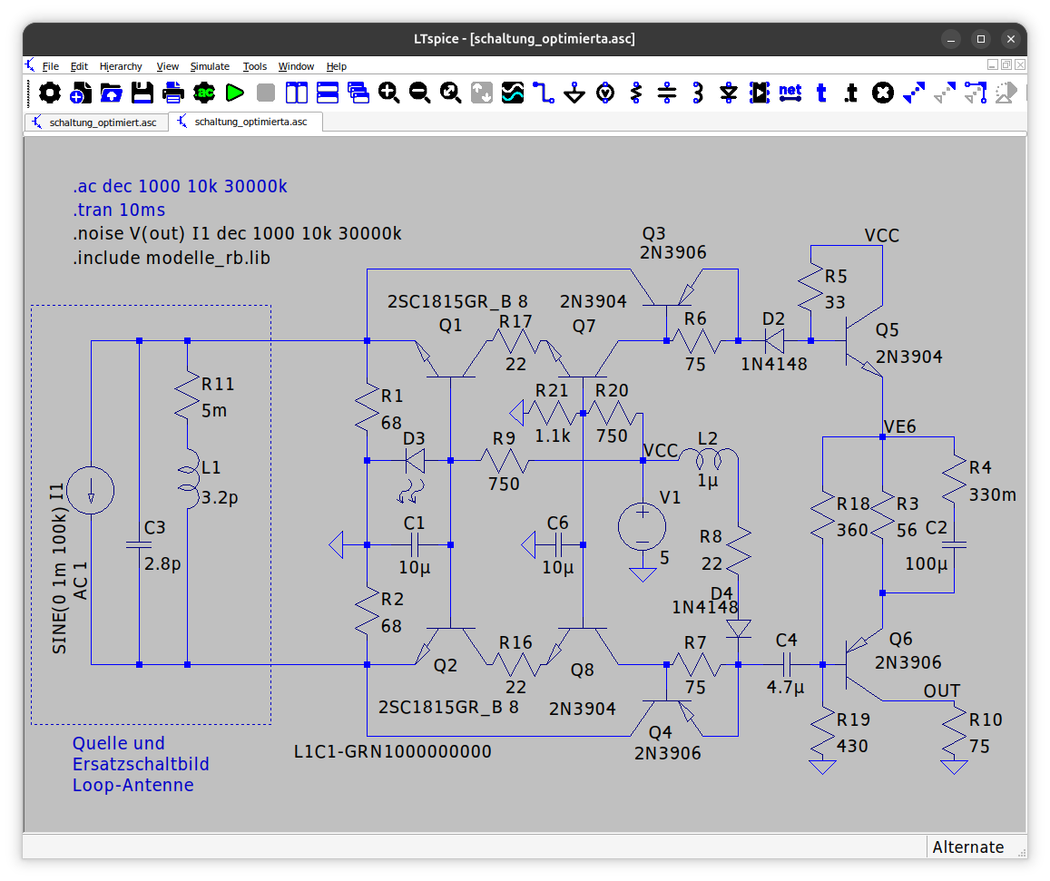

Habe mal mit LT-Spice und deiner Schaltung gespielt. Erst BC817 & BC807 probiert, die nehme ich seit Jahrzehnten als Standard-BJT.
Im Vergleich deine Japaner. Eigentlich können die nichts besser, im Gegenteil. Beim Rauschen kann man noch weiter optimieren, wenn man die auch schon sehr alten Philips BC550 / BC560 nimmt. Falls man kein SMD mag.
Es war etwas schwierig Spice-Modelle für die Japaner zu finden. In älteren LT-Spice standard.bjt ist der 2SA1015 als relativ kompaktes Modell noch enthalten. Den 2SC1815 fand ich auf der Seite eines japanischen Enthusiasten, der mit hohem messtechnischen Aufwand das Model gebaut hat. Link im asc-File, alle Modelle und die Simu im Archiv.
Dann mal Dirks Idee mit 5V aufgegriffen. Im Prinzip geht der Gleichstrompfad über drei B-E-Strecken plus Arbeitswiderstände. Da muss doch auch mit 5V was gehen. Um den Arbeitspunkt anzupassen, ist im ersten Schritt nur der Basiswiderstand der Eingangstransistoren deutlich vergrößert worden.
Wahrscheinlich kann man das optimieren. Aber auch so funktioniert der Verstärker in der Simu ganz ordentlich. Rauscht viel weniger. Verstärkung ist im unteren Bereich 15dB weniger, im oberen Bereich eben soviel höher. Insgesamt also viel ausgeglichener.
Aussteuerbarkeit ist erwartungsgemäß etwas geringer, aber 0 dBm sollten gehen. Und welcher Empfänger verträgt mehr?
Klirr ist weder beim Original noch bei der 5V-Variante toll, so um 40dB Klirrdämpfung.
Genau umgekehrt, die "Japaner" können alles besser. Lies einfach mal die Datenblätter und auf Seite 501 in AoE (dort 2SC2712/2SA1162, das sind die gleichen Chips im SOT23). Die Japaner rauschen viel weniger als die BC5xx (rbb Faktor ~5 kleiner), sie sind linearer und schneller sind sie auch.
Die hatte ich hochgeladen: Beitrag "Re: Mini Loopantenne mit NE592N14"
Wulf D. schrieb:
Dann mal Dirks Idee mit 5V aufgegriffen. Im Prinzip geht der Gleichstrompfad über drei B-E-Strecken plus Arbeitswiderstände.Da muss doch auch mit 5V was gehen.
Die Schaltung verstehst du also auch nicht, die LED D4 geht mit Ihrer Uf voll in die Spannungsreihe ein. Bei mir in der Simu wie auch in der Praxis geht die Schaltung erst ab knapp 8V.
Deine Simulationen und die Schlußfolgerungen daraus sind Blödsinn. Die Quelle (also die Loop) ist eine STROMQUELLE, keine SPANNUNGSQUELLE. Das sieht man doch sofort an dem unsinnigen Frequenzgang deiner Simus gegenüber meiner Messung. Und auch an dem viel zu großen Rauschen deiner Simu meiner Schaltung, das überhaupt nicht zu den Messungen mit dem tinySA ultra passt. Alles falsch, nur gefährliches Halbwissen...

Was für ein Quark. War doch nur ein Diskussionsbeitrag auf dem Weg zur 5V-Variante. Kein Grund die beleidigte Leberwurst zu spielen.
Wie bereits letzte Woche beschrieben, hatte der Vorschlag das Ziel nicht erreicht, fehlte noch deutlich Verstärkung. Sonntag hatte ich Zeit. Erstmal die Transistormodelle genauer angeschaut. Die BC550/BC560 kamen aus einem älteren LT-Spice Paket (standard.bjt), wurden aber in aktuelleren Versionen entfernt. Genau so wie der 2SC1815. Das hat sicher einen Grund.
Entscheidend für das Rauschen bei einer so niederohmigen Quelle ist das Schrotrauschen am Basis-Bahnwiderstand Rb (rbb). Das verringert sich mit kleinerem Rb. Im von mir verwendeten BC550-Model ist kein Rb angegeben, also Null. Das ist unrealistisch, das Modell ist für diesen Zweck unbrauchbar. Aber auch das vom TO verwendete Modell ist mit einem Rb von 10 Ohm unrealistisch. Im halbwegs aktuellen Toshiba-DB steht rbb mit 50 Ohm. Siehe Attachment. Habe ein realistisches Modell gefunden.
Um die Ansätze besser zu vergleichen, in diesem rausch-kritischen Teil die gleichen Bauteile verwendet.
Um den Rb dennoch weiter zu drücken, 8 Stück Q1/Q2 parallel geschaltet. Die kosten einzeln bei Reichelt 5ct, also kein Thema.
Für die 5V-Anpassung statt der LED einfache 1N4148 für die Arbeitspunkte verwendet. Schwieriger war dem starken Frequenzgangabfall des Originals ab ca 500 kHz zu begegnen. Das liegt an der Miller-Gegenkopplung über den Cjc (Kollektor-Basis-Sperrschichtkapazität). Da hilft eine Kascode. Um die Stromverteilung weniger temperaturempfindlich auszulegen, den Q6 AC-mäßig angekoppelt. Die vom TO genannten Maßnahmen den nutzbaren Frequenzbereich wieder einzuschränken, funktionieren hier natürlich auch.
Die Diskussion Strom- vs Spannungsquelle hatten wir schon und ist nicht zielführend. Zur Verstärkungsmessung das Quellen-Ersatzschaltbild des TO übernommen.
Die Relation von Ausgangsspannung zu Eingangsstrom nennt man Transimpedanz. Diagramme im Vergleich sind angehängt.
Ebenso das Eingangsrauschen. Ausgangsrauschen bei stark unterschiedlichen Verstärkungen sollte man nicht vergleichen.
Ob das in der Praxis einen Unterschied macht? Keine Ahnung, könnte mal eine PCB beauftragen. Würde mich schon interessieren, meine Empfangsversuche in den tiefen Bändern mit Drahtantennen waren bisher bescheiden.
