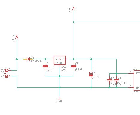

Hallo!
Liebe Forumsmitglieder ich hoffe jemand kennt sich aus mit dem
Spannungsregler 7805.
In der Angehängten Schaltung habe ich einen 7805 im TO92 Gehäuse.
An Ausgang der 7805 ist außer dem Mikrocontroller noch ein
ein Sensor angeschlossen.
Ist ein GP2-0430K Distanzsensor, 4 - 30 cm, analog
Was ich fragen will, ob jemand sich vorstellen kann, das der
7805 im Ruhezustand erst warm und mit der Zeit immer heißer wird?
Ich habe Stromaufnahme mal gemessen was da passiert.
Also der Strom steigt dann kontinuierlich an sogar über 100mA.
Warum dies im Ruhezustand geschieht, ist mir ein Rätsel.
Da ich noch ein TSE-1-2450 Schaltregler rumliegen hatte habe ich den mal
eingelötet.
Siehe da die ganze Schaltung arbeitet wie erwartet zwischen 20 -30mA.
Es gibt auch dann keine Wärme Probleme mehr.
Als nächstes habe ich einen L7805CD2T STM der 1,5A kann ausprobiert.
Hier steigt die Temperatur über 40°C an.
Ich habe erwartet, dass der Spannungsregler kühl bleibt.
Ich verstehe da jetzt die Welt nicht mehr.
Bitte keine Antworten von irgendwelchen Leuten die hier eh nicht
weiterhelfen können.
Was heißt "im Ruhezustand"?
Komplett offen am Ausgang?
Wenn ja: braucht der 7805 vllt. eine Mindestlast?
Wenn der Ruhezustand die erwähnten 30mA sind, hast du
(12-5)V*0,03A=210mW, das wird in TO92 schon "warm und dann immer
wärmer".

Die wichtigste Information fehlt: Wie hoch ist der Laststrom?
Der Spannungsregler muss ungefähr 6,5V verheizen. Multipliziert mit z.B.
50mA wären das schon 325mW. Das reicht um das kleine Bauteil im TO92
Format ordentlich aufzuheizen.
Sind die 12V wirklich 12V oder noch mehr? Sind das stabile 12V oder
einfach nur gleichgerichtet von einem Trafo (also pulsierende
Gleichspannung)?
Vergleiche mal deine Kondensatoren am Spannungsregler mit den Vorgaben
aus dem Datenblatt des jeweiligen Herstellers. Ich bin gewohnt, dort
Bauteile im Bereich von 220nF und 470nF zu sehen. Falsche
Abblock-Kondensator können den Chip zum Schwingen bringen, dann wird er
heiß und gibt unter Umständen sogar Überspannung aus.
Das kann man alles wunderbar mit einem Oszilloskop überprüfen.

Problem schrieb:> Ich habe erwartet, dass der Spannungsregler kühl bleibt.
Bei den genannte 30mA verheizt er ca 200mW. Bei angenommen 200°C/W für
TO-92 sind das 40°C über Umgebungstemperatur und damit spürbar heiss,
aber noch völlig im Rahmen.

Problem schrieb:> Also der Strom steigt dann kontinuierlich an sogar über 100mA.
Könnte darauf hindeuten, dass er oszilliert. Das machen die u.U., wenn
der Kondensator am Eingang fehlt. Üblicherweise sind dort 0,33µF
vorgesehen, wenn nicht sowieso ein Kondesator in der Nähe ist.
Wobei man die 78Lxx leicht falschrum anschliessen kann, wenn man das
Bild dazu falsch interpretiert.
MiWi schrieb:> das ein 7805 im TO92 bei einer Differenzspannung von 7V keinen wie> auch immer nennenswerten Strom verträgt bevor er in die thermische> Begrenzung geht...
Naja, TO-92 (L-Typ) hat zwar so schlapp 160 K/W zwischen Junction und
Ambient, bei 30mA und 7V würde er sich da aber gerade mal um 34 Grad
erwärmen, wenn ich mich nicht verrechnet habe. Das ist zwar gut warm
aber noch nicht heiß.

Erstmal vielen Dank für euere Antworten.
>Markus E: Wenn ja: braucht der 7805 vllt. eine Mindestlast?> Die Mindestlast ist der Controller und der Sensor!
Was die die Gesamtlast angeht: Das einzige Bauteil was wirklich Strom
benötigt ist der Sensor. Hier bewegt sich die Stromaufnahme zwischen 20
– 30mA plus noch mal zirka 20mA, wenn die Led am Ausgang leuchtet.
Also die gesamte Schaltung nimmt nicht mehr al 50mA auf.
Die richtige Leistung, die schon über 2A sein kann wird über einen
Mosfet geschaltet.
Das belastet aber den 7805 in keinem Fall.

Wenn die 12V Eingangsspannung eine Wechselspannung ist, fehlt auf jeden
Fall ein ausreichend dimensionierter Glättungs-Elko. Die 100nF am Regler
reichen auf jeden Fall nicht. Noch dazu wo es nur eine
Einweggleichrichtung ist. Der 7805 ist ein Linearregler und bekommt ein
Problem wenn er nicht genug ausreichend belastbare Spannung zum Regeln
hat. Allein schon für den Eigenverbrauch. Falls du einen Oszi hast,
schaue dir die Spannung mal an...
Problem schrieb:> Also die gesamte Schaltung nimmt nicht mehr al 50mA auf.
50 mA bei 7V Differenzspannung sind 350 mW. Das ist schon nicht so wenig
für dieses winzige Gehäuse.

Ich kannte den im TO-92 bisher nur als 78Lxx. Auch die selteneren 0,5A
78Mxx sind mir noch nicht in TO-92 begegnet.
(prx) A. K. schrieb:> Ich kannte den im TO-92 bisher auch nur als 78Lxx.
Ok, stimmt, der heißt dann 78L05 (*). Aber das sollte ja in der Hinsicht
keinen Unterschied machen.
* Wenn man mal im Internet danach sucht, findet man einige Verkäufer,
die den als "7805 TO-92" verkaufen, aber wenn man sich die Bilder
anschaut, steht doch überall 78L05 drauf.
Rolf M. schrieb:> der heißt dann 78L05
Ist auch elektronisch anders, nicht nur mechanisch. So ist der
Eigenverbrauch geringer, und die offizielle Strombegrenzung.
MiWi schrieb:> Sensor avg. 30-50mA und der unbekannte Prozessor - weil 5V-Teil - wird> initial auch seine 50mA brauchen... die therm. Kapazität von so einem> TO92 ist ja nicht so das sie da viel Spielraum bietet...
Stimmt (obwohl 5V-µC auch mit wenigen mA zufrieden sein können), ich
hatte übersehen, dass sich das
Problem schrieb:> Siehe da die ganze Schaltung arbeitet wie erwartet zwischen 20 -30mA.
auf den Betrieb mit einem Schaltregler bezogen hat und der TO womöglich
den Strom im 12-Zweig gemessen hat und gar nicht dem im 5V-Zweig. Das
würde dann 70mA im 5V-Zweig entsprechen und das treibt die
Chip-Temperatur im TO-92 schon um 80K hoch. Immer noch ok, aber schon
eher "heiß".
@TO: (a) Wo sind die 20-30mA gemessen? im 12-Zweig oder im 5V-Zweig?
MiWi schrieb:> Aber egal, der TO ist ausreichend verschreckt [...]

@TO:
(b) Sind beim Linearregler signifikante Schwingungen im 5V-Zweig zu
erkennen?
(c) Sind die 5V stabil?
(d) Dass die Pinbelegung des TSE und des 7805_im_TO-220 gegenüber dem im
TO-92 (78L05) "umgedreht" ist, wurde berücksichtigt?
(e) Da ja Zweifel an der Plausibilität aufgekommen sind: Welcher ist es
denn nun?
- ein 7805 im TO-220
- ein 78L05 im TO-92
- wirklich ein 7805 im TO-92 (der wäre mir noch nie untergekommen -
hast Du ein Datenblatt für uns?)
(re)

Stromlimit von 100mA, sondern auch ein Problem bei der Wärmeabfuhr. Mehr
als vielleicht 350mW kannst du dem nicht dauerhaft zumuten.
> Als nächstes habe ich einen L7805CD2T STM der 1,5A kann ausprobiert.> Hier steigt die Temperatur über 40°C an.
Ein L7805 (!= 78L05) im TO-220 Gehäuse kann deutlich mehr
Verlustleistung abführen. Wahrscheinlich zieht deine (unbekannte!) Last
einfach zu viel Strom. Aber heh, warum selber denken? Es gibt ja ein
Forum wo man jede Frage einfach reinkotzen kann :(

Nur 0,1 µf dran ?
Probier erstmal mindestens 2µ2 hinZU zu fügen.
Am liebsten beidseitig.
Wieso TO92 ? Soviel teurer sind die TO220- Typen nicht,
haste auch viel mehr Reserve.
Problem schrieb:> Als nächstes habe ich einen L7805CD2T STM der 1,5A kann ausprobiert.> Hier steigt die Temperatur über 40°C an.> Ich habe erwartet, dass der Spannungsregler kühl bleibt.
Sofern Du ihn wie vorgesehen mit einem Kühlkörper oder einer
Kupferfläche kühlst schon.
Wenn nicht, hast Du Junction-to-Ambient etwa 62K/W und ein
Temperaturanstieg von 40K fügt sich zu einem Strom von 90mA. Plus-minus
Messfehler.

Hallo und guten Morgen!
Ich habe jetzt den Fehler gefunden.
So wie es aussieht sind diese TAJ 3516 10/16 SMD-Tantal Kondensator, 10
µF, 16 V daran schuld eher der sie ausgewählt hat also ich.
Die Erkenntnis ist die Tantal Kondensatoren durchgeknallt oder irgendwie
Mitleidenschaft gezogen wurden.
Bei der ersten Messung konnte ich tatsächlich am Spannungseingang starke
ripple Spannung feststellen. Dabei habe ich sogar diesen Typ L7805CD2T
STM verwendet.
Der wurde immer schneller heißer und ging sogar in die Begrenzung.
Dies ließ mich dann auf einen Art Kurzschluss vermuten, der aber nicht
da war.
Ich habe dann erst mal die Kondensatoren am Spannungsregler getauscht
sowie Datenblatt angegeben.
Ergebnis war immer noch das gleiche, Regler wurde heiß.
Dann habe ich die Tantal Kondensatoren ausgelötet und das Problem war
dann weg.
Fazit:
Entweder sind die Tantal Kondensatoren kaputt obwohl neu oder die haben
einen schlechten Einfluss auf den Regler.

Problem schrieb:> Entweder sind die Tantal Kondensatoren kaputt obwohl neu oder die haben> einen schlechten Einfluss auf den Regler.
Einmal verpolt, gehen die dauerhaft auf Durchzug (Kurzschluss). Der ESR
liegt in etwas zwischen MLCC und Elkos. Mir sind aber noch nie
schwingende ?78?xx begegnet (und ich hab die schon unglaublich mies
behandelt)!? Das kenn ich nur von Low-Drop und ?79?xx Reglern.
Problem schrieb:> Bei der ersten Messung konnte ich tatsächlich am Spannungseingang starke> ripple Spannung feststellen. Dabei habe ich sogar diesen Typ L7805CD2T> STM verwendet.
Das liegt nicht am Regler, ganz egal welcher eingesetzt wird. Da fehlt
wohl ein Siebelko, aber der Teil ist ja in deinem Schaltbild nicht
enthalten - da steht einfach 12 V DC, und das ist es halt nicht.
Im übrigen sind die 78xx wohl die gutmütigsten Regler die es gibt,

Georg schrieb:> Das liegt nicht am Regler, ganz egal welcher eingesetzt wird. Da fehlt> wohl ein Siebelko, aber der Teil ist ja in deinem Schaltbild nicht> enthalten - da steht einfach 12 V DC, und das ist es halt nicht.
Ne fehlt nicht und brauch nicht!
Jetzt habe ich mir das Datenblatt angeschaut und ("oje welche Schande,
Asche auf mein Haupt) ich habe tatsächlich die Tantal Kondensatoren
falsch eingelötet. Rrrrgh!
Problem schrieb:> ich habe tatsächlich die Tantal Kondensatoren> falsch eingelötet. Rrrrgh!
SMD?! Ja, da bist Du nicht der Erste, der darauf reinfällt. ;D
Das muss man aber merken, denn die Tantals werden durch den
Stromfluss auch heiss bzw. warm!

Problem schrieb:> So wie es aussieht sind diese TAJ 3516 10/16 SMD-Tantal Kondensator, 10> µF, 16 V daran schuld eher der sie ausgewählt hat also ich.
Wäre meine Ferndiagnose gewesen, du warst aber schneller.
Frage:
Wozu im Jahr 2021 die dämlichen Tantals und keine MLCC?
Wichtig:
Bei Tantals muss! der Ladestom begrenzt werden, typischer Nasenwert ist
3 Ohm / Volt, oder eine Transistor Strombegrenzungsmimik davor, oder ein
weicher Trafo / Netzteil.
Der Fehler findet sich gefühlt aber in 90% aller (auch professionellen)
Schaltungen...
Verpolt geht bei Tantals überhauptz gar nicht.
Butzo*aussen

Mein Problem habe ich doch dank zahlreicher Tipps erkannt und behoben.
Ursache für, dass heiss werden, waren die falsch eingelötetn Tantal
Kondensatoren.
Damit hat es sich erledigt.
Danke!

Also der 7805 im TO92 liefert gerade mal 100 mA.
Der Sensor allein will im schlechtesten Fall 50 mA lt. Datasheet.
Der Atiny will auch was zum Leben. Zumindest 1 mA bis ein paar mA.
Der Rest der Schaltung ist GEHEIM - will aber auch was.
Darum wird der Regler bereits warm.
Mir wären die 100 mA vom 7805 selbst für die Schaltung zu knapp.
Erweitern will man ja auch vieleicht.
