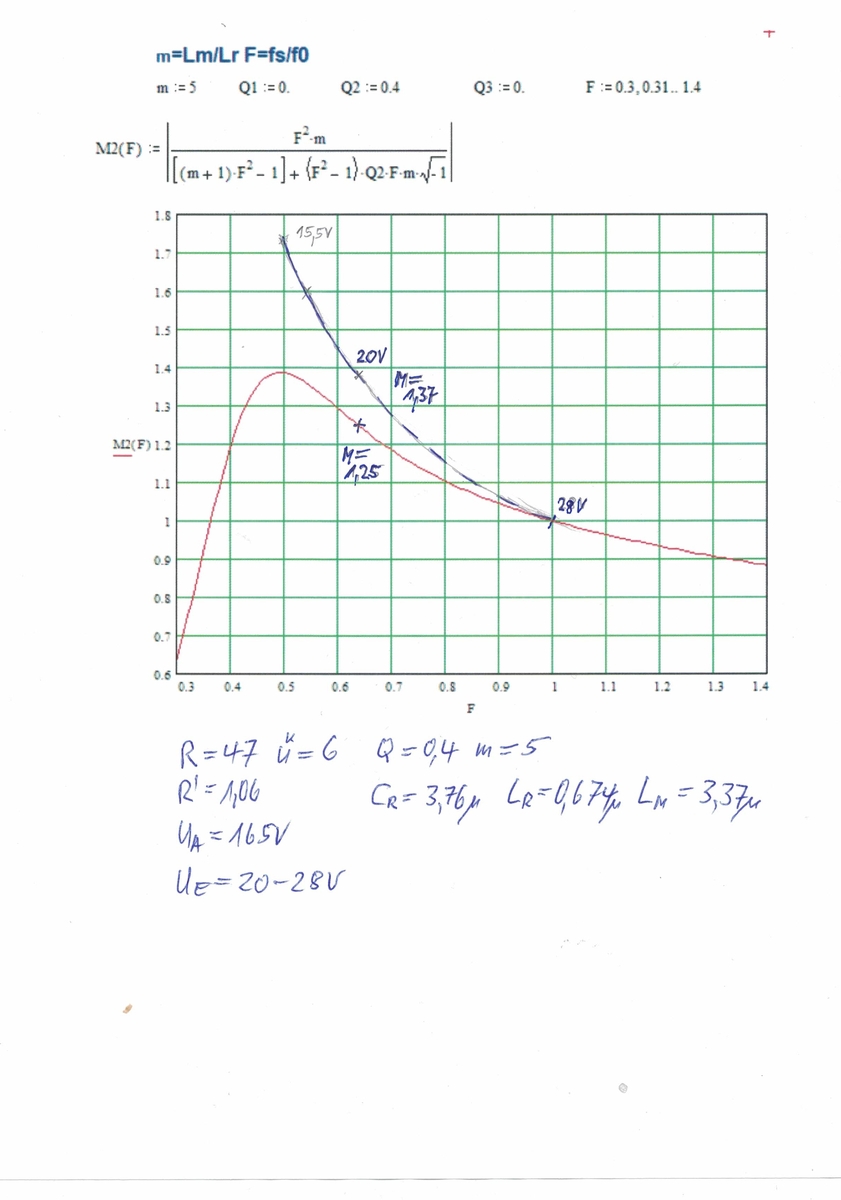

möchte einen 2O-28V= > 160V= LLC-DC-wandler bauen. Für die
übertragungsfunktion gibt es von einschlägigen firmen formeln mit denen
man die induktivitäten, trafo und den kondensator bestimmen kann. Diese
formeln sind unterschiedlich gestaltet, ergeben aber z.B. mit mathcad
immer die gleichen werte für die übertragungsfunktion. Muss ja wohl auch
so sein.
Wenn man jedoch mit einem schaltungsanalyseprogramm (microcap)
nachmisst, stellt man fest, daß die grösste verstärkung bei 20V etwa
10-20% höher ist als bei der rein mathematischen übertragungsfunktion.
LT-spice ist in der berechnung gleich. Natürlich ist  mir klar, daß die
übertragungsfunktion angenähert ist. Aber mich stört,  daß diese
diskrepanz in keinem der diversen berichte über LLC-Wandler erwähnt
wird.
Hat jemand erfahrung mit LLC?
Beste grüsse mosfetman

von Berthold B. (mosfetman)
Guten Morgen,
Danke für die Antworten. Die Dokumente sind folgende:
AN 2012-09  ,  AN-1160  ,  AN-4151  ,  AND8311  ,  SLUP263
Es gibt weitere, sagen aber auch nicht mehr aus. In meinem Bespiel ist
die Verstärkung der Übertragungsfunktion bei Resonanzfrequenz  1  und
bei einer bestimmten tieferen Frequenz 28/20 = 1,4 . Dann folgt der
Trafo mit entsprechendem Übersetzungsverhälnis auf die höhere Spannung,
hier ü=6 .
Also 28 x 1 x 6 = 168V  bzw.  20 x 1.4 x 6 = 168V  .
Mit einer etwas höheren Frequenz als die Resonanzfrequenz kann man dann
auf 160V regeln.
Ich hatte gehofft jemand zu finden, der so eine Maschine schon mal
gebaut hat.
Beste Grüsse mosfetman
von DCDC (Gast)
Ja, schon in Serienprodukte eindesignt (aber vor ca. 10-12 Jahren).
Im Prinzip basieren die ganzen Application Notes und Reference Designs
immer auf der gleichen vereinfachenden Annahme, dass nur die
Grundschwingung (im Sinne der Fourierreihenentwicklung betrachtet wird).
D.h. von der Ausgangsspannung der Halbbrücke wird (nur!) der
Grundschwingungsanteil betrachtet und damit dann die Berechnungen
abgeleitet, dies führt zu Abweichungen, die (meiner Meinung nach) auch
bekannt sind. Daher ist eine sinnvolle Dimensionierung, dass man
Verstärkungskurven nimmt, die bspw. aus Simulationen gewonnen sind (ich
bin mir nicht sicher ob Fig. 14 in AN-4151 dies ist oder hier auch nur
der Grundschwingungsanteil betrachtet wird) und dann Sicherheit
draufschlägt (auch wiederum im zweistelligen Prozentbereich). Es gibt
Literaturstellen (viel aber sehr "akademisch"), wo die Berechnungen
genauer betrachtet werden. Allerdings ist eine Abschätzung mit
Abweichung von ca. 10% - 20% jetzt (für mein Empfinden) in der
Leistungselektronik nicht so groß.
Gruß DC/DC
hallo dcdc (gast)
habe alle antworten verstanden und bin der gleichen meinung. Meines
Erachtens kann man figur 14 letzlich aus der übertragungsfunktion
entwickeln und das bedeutet grundschwingung. Ich habe auch gelesen (und
muss das wohl akzeptieren), daß man nach der abschätzung theoretisch ,
dann mit einem schaltungsanalyseprogramm überprüfen muss. Daraus ergeben
sich dann die genannten "prozente..." aber doch soviel?
Darf man fragen wie denn die wirkungsgrade in dem serienprodukt waren?
Genauso phänomenal wie bei AN 2012-09?
Oder noch besser , wenn ich die eckdaten des serienproduktes bekommen
könnte, die da sind :
Cr, Lr, Lm , Ü , Ue/Ua , Pout, Halb oder Vollbrücke, Kern, fo (Cr,Lr
genügt).
Viele grüsse mosfetman (the learnman)
hallo,
zu michaelm und dc/dc : danke schön für zusätzlichen dokumente. Ich habe
jede menge in meinen unterlagen, wollte nur ein paar anziehen. Was auch
sehr gut ist :
abraham switch power design , fundamentals magnetics design,
transformer-inductor-handbook von colonel wyman und wie sie alle
heissen!
Die grundsätzliche theorie bereitet mit eigentlich keine probleme. Nur
daß die theorie nicht so gut passt zur schaltungsanalyse. Ich habe zwei
bilder mit der
übertragungsfunktion und meiner schaltung hinzugefügt. Der unterschied
bei f=0.5 ist schon sehr gross! Bei f=0.65 wie kann man das ja noch
durchgehen lassen wie DCdc sagt.
zu DCDC: Ich wollte auch ETD49  N87 nehmen und mit zwei kammern die
streuinduktivität Lr erzeugen. Genauso wollte ich dann mit Luftspalt Lm
einstellen. Dann wollte ich CU-Band nehmen 0.3x10 doppelt und für
sekundär Litze . Falls das noch interessant ist, kann ich mal eine
schaltung 400V auf 40V  150W halbbrücke durchrechnen.
Ich bin leider erst nächste woche wieder da.
Schönen abend an euch. mosfetman
guten tag
zu DCDC / michaelm
vielen dank für die zusendung der letzten beiden dokumente.
Sie sind genau auf meine frage zugeschnitten. Dabei muss ich bemerken,
das mein schaltungsanalyse-programm microcap 12 einwandfrei diesem
sachverhalt folgt. Kann deshalb meine fragestellung als beantwortet
schliessen.
Viele Grüsse und Gesundheit
mosfetman
