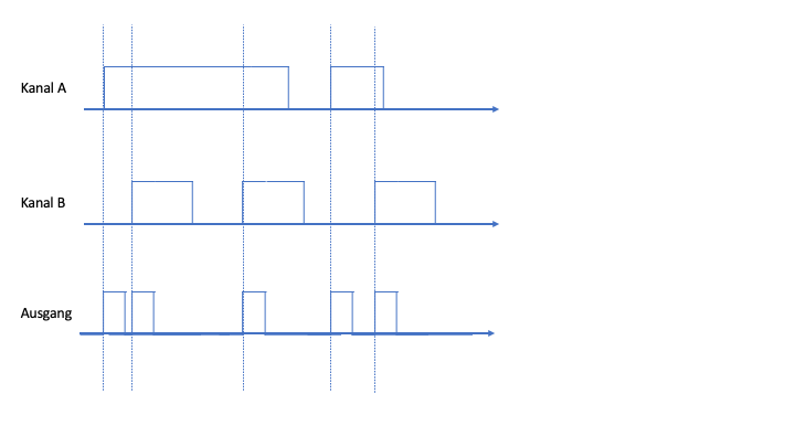

Hallo liebes Forum,
hat vielleicht einer eine Idee ob es einen Baustein gibt der so eine
Logik realisieren kann. Ich dachte erst an einen monostabilen
Multivibrator aber der verlängert den Puls wenn sich ein Puls und eine
weitere Eingangsflanke Überscheiden, dass soll nicht passieren. Möchte
ungerne eine Mikrocontroller verwenden. Am schönsten wäre eine Lösung
mit einer minimalen Anzahl an Bauteilen.
Es handelt sich um 24V Eingänge. Die Pulsbreite soll fest sein und
irgendwas zwischen 1-20ms betragen.
Mir ist bewusst das die 74XXX Bausteine alle mit 5V arbeiten daher die
weitere Frage gibt es welche die 24V tolerant sind?
Vielleicht hat einer von euch einen Tipp, das wäre super!
Wünsche ein schönes Rest-Wochenende
VG
Chris
Nicht retriggerbares Monoflop nehmen.
Mit einem Spannungsteiler ist das kein Problem. Ausgangsseitig brauchst
Du dann einen Treiber.

Lässt sich direkt an 24V mit einem LM393 und 2 Differenziergliedern
(also Kondensator vor Widerstand) aufbauen, wobei die beiden Ausgänge
wired or zusammengeschaltet nach Masse schalten, die 24V also nur als
positive Spannung über dem pull up an liegen.
Die Pulszeiten sind damit nicht präzise wählbar und was passieren wird
wenn sich die Flanken und Pulse überlappen oder das Eingangssignal
kürzer als der Puls ist hast du nicht beschrieben, also wirst du wohl
zufrieden sein wenn irgendwas dann rauskommt.
Soll der Ausgang jedoch massebezogen auf +24V gehen, reicht vermutlich
auch ein LM393, in dem man beide Differenzierer auf denselben
Komparatoreingamg gibt und den zweiten nur zum invertieren benutzt.

Vielen Dank für die schnellen Antworten!
Das hat mir sehr weiter geholfen. Ein HCF4538B wird bestellt, das "nicht
retriggerbar" war ein super Hinweis! Hätte ich selber drauf kommen
müssen...
@MaWin Die Variante mit dem LM393 klingt auch interessant. Zu deinen
Fragen: Wenn das Eingangssignal kürzer ist als der Puls gibt es einen
Puls der definierten Länge. Wenn beide Flanken gleichzeitig (sofern das
möglich ist) gibt es einen Puls, da der Puls ja nicht verlängerter sein
soll. Mit ist beim LM393 nicht klar wie ich hier die Pulsdauer
"einstellen" kann.
VG
Chris

ChrissD schrieb:
> Wenn das Eingangssignal kürzer ist als der Puls gibt es einen Puls der
> definierten Länge. Wenn beide Flanken gleichzeitig (sofern das möglich
> ist) gibt es einen Puls, da der Puls ja nicht verlängerter sein soll.
Nein.
Du hast in deinem Originalbild diese Situationen nicht dargestellt, da
kannst du dir nun nicht einfach ein Verhalten dazuwünschen.
Entweder du denkst nächstes Mal gleich an Alles, oder du musst mit den
Ergebnissen leben, die sich ergeben.
Denn niemand hat Bock auf Salamischeiben, niemand denkt 3 x von vorne
nach, weil der Herr zu faul war, eine vollständige Aufgabe zu stellen.
