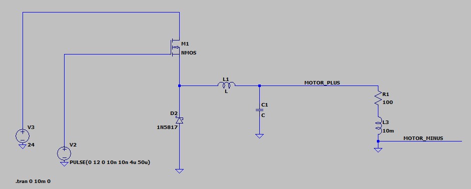

Im Grund geht es mir hierbei um die Auslegung eines LC Filters, das mir
die Verluste gering hält. Also kommt ein RC-Tiefpass nicht in Frage.

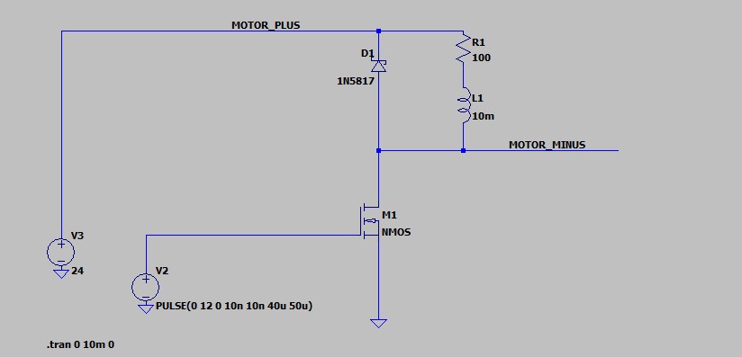

Ich soll eine induktive Last, zB einen Motor mittels einer PWM steuern.
Die Schaltung wie sie im Moment vereinfach aussieht, zeigt das Bild
"vereinfachte Schaltung".
Im Prinzip ist nur der Motor an Plus geklemmt, Minus über dem Fet, also
eine ganz normale PWM Steuerung. Nun möchte ich aber die PWM Frequenz
25kHz bis auf mindestens 600Hz filtern.
Um dies zu erreichen, kann ja nicht einfach am Drain des M1, an dem das
eigentliche PWM Signal zur Verfügung steht, ein LC-Filter angehängt
werden, wie es im Bild "vereinfachte Schaltung Filter" zu sehen ist.
Nun gut, was ich ja möchte ist eigentlich eine variable Ausgangsspannung
mit Hilfe des veränderlichen Tastgrades der PWM.

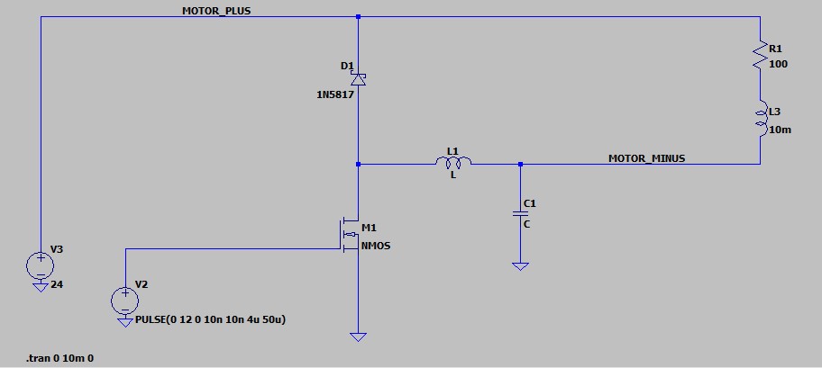

Nun könnte ich hergehen und den Mosfet entweder als P-FET auslegen oder
den Motor und die LC Filterschaltung am Source des N-FETs anbringen.
Beim letzteren entspräche das dann einem etwas missbrauchten
Tiefsetzsteller (Bild "vereinfachte Schaltung Buck", weil ja eine
variable Ausgangsspannung gefordert ist. Dann habe ich zwar etwas
grösseren Aufwand mit der Ansteuerung des FETs, aber darum soll es erst
einmal nicht gehen.

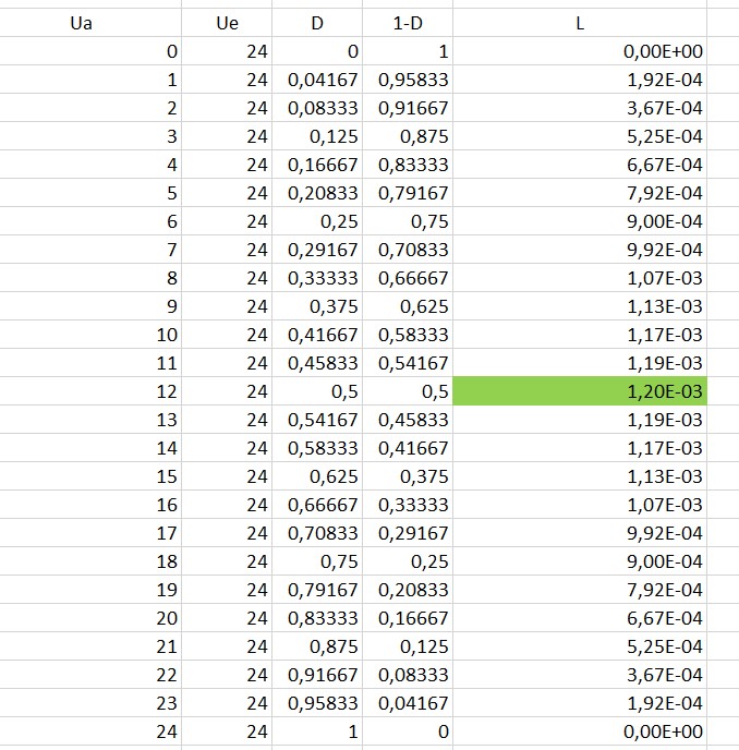

Ich habe mir einmal überlegt, welche Werte für meine Anforderungen fest
vorgegeben werden können und welche variabel sind. Zudem habe ich
überlegt, dass d_IL von der Induktivität abhängt und C von d_IL und d_Ua
(d für Delta). Wenn ich die Schaltung einmal auslege, können C und L ja
nicht mehr verändern, also müssen diese später ebenfalls vorgegeben
werden. Die Formeln für C und L sieht man im Bild
"vereinfachte_Schaltung_LC_Werte".
Um die genannten Werte L, C zu errechnen habe ich vorerst einmal d_IL
und d_Ua fest vorgegeben und L berechnet (grün markiert im Excel)
Ue_nom = 24V
f = 25kHz
Ia_max = 1A
d_IL = 0,2A
d_Ua = 50mV
Ua = variabel
Tastgrad = variabel
Eigentlich sieht man es bereits an der Formel für L, aber ich habe es
trotzdem einmal visualisiert (Bild "vereinfachte_Schaltung_Lmaxjpg").
Für die Berechnung von L_max habe ich einmal alle Ausgangsspannungswerte
aufgelistet und geschaut, wann L am grössten wird. Man sieht, dass Lmax
bei einem Tastgrad von 0.5 auftritt, denn dann ist ja der Ausdruck im
Zähler maximal.
So erhalte ich dann für L=1,2mH.

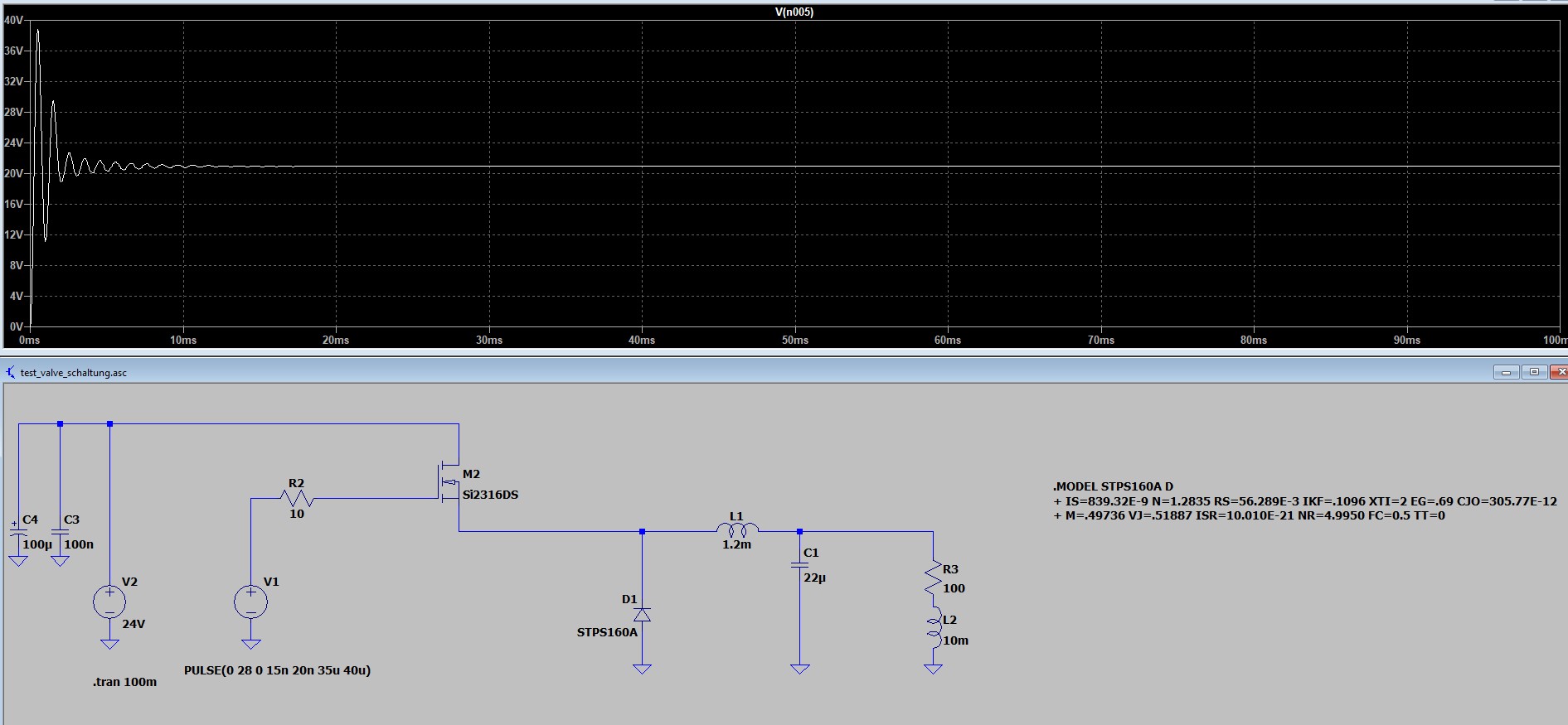

Ausserdem würde ich gerne wissen, wie und ob man das anfängliche
Schwingen weg bekommt, wenn man zb 35us eingibt. Die Simulation und das
Bild ist unter v_simulation zu finden.

(Firma: matzetronics) #6791031
Darf ich mal deinen Ansatz hinterfragen? Ein DC Motor läuft nämlich mit
PWM viel besser an als mit geregelter Gleichspannung und lässt sich auch
besser steuern, vor allem bei einer 2-Quadrantenlösung.
Wenn deine Filter eher zur Vermeidung von EMI ist, dann reicht auch ein
wesentlich kleiner Filter, denn dann möchtest du nur die Flanken der PWM
etwas verrunden. Also erklär mal bitte, was das Filter soll.

Na ja, es hängt davon ab, was du als Stromripple akzeptierst, in Prozent
vom maximalen Laststrom. Oft erlaubt man 20% schwankenden Strom in den
C, der muss in der Lage sein, diesen Strom auch als Stromripple zu
vertragen (Datenblatt, auch Elkos haben Daten).
Die Kapazität des C bestimmt sich dann durch den erlaubten
Spannungsripple, oft 1% wobei Motoren das nicht so wichtig nehmen.
Der Motor ist bei dir eine induktive Last, die bildet einen
Schwingkreis, durch 10R gedämpft. Ersetze ihn gegen eine resistive, lass
die 10mH also weg.
Deine Buck-Induktivität sollte deutlich grösser sein als die
Lastinduktivität.
Das heisst also die Induktivität kann kleiner werden, 20% hatte ich auch
anfangs angenommen um Lmax zu berechnen.
Der Spannungsrippel kann demnach auch grösser werden. Das dürfte ja auch
für Ventile gelten, wenn Motoren das nicht übel nehmen.
> die 10mH also weg.
Wie kommst du denn auf 10R?
> Lastinduktivität.
Ich wollte eigentlich auf ein kleineres L hinaus. Wenn der Motor
wirklich 10mH hat, muss ich gemäss deiner Aussage mit dem L vom Buck
noch viel grösser werden.
Was bedeutet hier deutlich grösser?

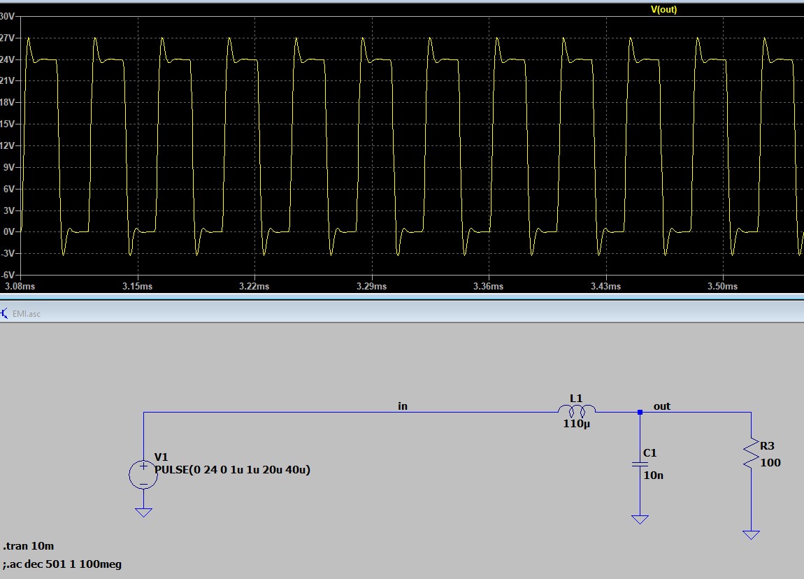

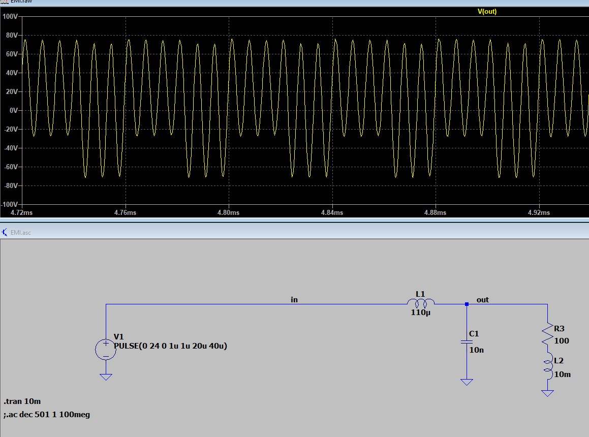

Hallo Matthias
Die EMV Messung erfolgt ja zwischen 150kHz und 30MHz. Die PWM wird mit
25kHz betrieben und das Signal erzeugt ja die Oberwellen.
Ich habe mit
L=480uH
C=10uF
Die Resonanzfrequenz auf ca.
fg=2800Hz gelegt. Was bedeutet "viel höher"?
Auf welche Dämpfung muss ich da bei der PWM Frequenz 25kHz ca.
hinkommen?
Wenn ich am Ausgang eine PWM mit abgerundeten Ecken erhalten möchte,
müsste ich den Filter mindestens auf eine Grenzfrequenz von ca. 330kHz
auslegen.
Ich habe dazu die Simulation "höhere Grenzfrequenz" angehängt.
Was ist nun besser, komme ich dem was du vorschlägst damit näher?
Ich erhalte jedoch nur vernüftige Werte mit R1 und C2, ohne dieser
Bauteile schwingt das mir zu sehr.
Welche Werte sind nun brauchbar bzw. brauchbarer?
(Firma: matzetronics) #6791858
Na eben auf 150kHz. Hast du dir nämlich mal überlegt, wieviel Energie du
in einem LC Tiefpass mit 10µF verbrätst? Aus eigener Erfahrung weiss
ich, das der Kondensator das nicht lange mitmacht. Nein, du möchtest EMI
oberhalb von 150kHz dämpfen und darauf legst du den Tiefpass aus.

Hallo Matthias
Ich habe die Grenzfrequenz auf 150kHz gelegt. Am Ausgang sehe ich so
alles andere als eine PWM, sobald ich eine Induktive Last anhänge.  Es
wird auch nicht besser wenn ich die Induktivität des Motors/Ventils
erhöhe. Es funktioniert so ja nicht über den ganzen Bereich, es schwingt
unterschiedlich. Siehe Bilder. Ich wäre froh, wenn mir du oder jemand
anders weiterhelfen und sagen könnte, was ich denn anders machen muss
oder was ich nicht berücksichtige in der Schaltung. Oder im einfachsten
Fall wie man das veschalten muss. Ich wäre auch mit einem Link wo ich
das nachlesen kann schon zufrieden.

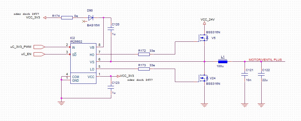

Den wichtigsten Teil, nämlich die Endstufe, hast du bisher ja nicht
gepostet. Denn im Allgemeinen wird man eher mit der Ansteuerung der
Endstufe dafür sorgen, das sie nicht zu steile Flanken erzeugt. Das hat
auch den Vorteil, das man weder dicke Spulen noch Kondensatoren im
Ausgang braucht.
Bedenke, das die Induktivität der Last und der Kondensator davor einen
schönen Parallelschwingkreis bilden, der die Effekte in Bild 2 erzeugt.
Vermeide EMI in Leistungskreisen durch Schirmung und kluge Ansteuerung
der Endstufe.

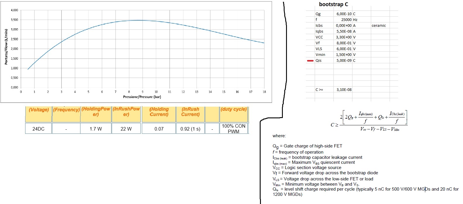

Die einzigen Motor oder Ventilwerte, die ich habe, sind so wie im Bild
"motor&bootstrap" links angegeben. Mehr dazu habe ich auch nicht. Die
richtige Werte kann ich nur herausfinden, wenn ich auch die Motoren da
habe. Das kann aber noch dauern.

Die Schaltung ist im Bild "bild" zu sehen. Zur Beschaltung des ICs ist
im Datenblatt nichts angegeben. Deshalb habe ich versucht zB den
Bootstrap Kondensator auszulegen gemäss Application Note AN-978:
https://www.infineon.com/dgdl/Infineon-HV_Floating_MOS_Gate_Drivers-ApplicationNotes-v01_00-EN.pdf?fileId=5546d4626c1f3dc3016c47de609d140a&redirId=114085
Seite 6 oder im Bild "motor&bootstrap" rechts. Da erhalte ich einen
Kondensator von ca. 31nF, das erscheint mir deutlich zu wenig. Da ich
sowieso grösser sein muss als dieser Wert, habe ich 1u angehängt, denn
die müssen ja sowieso immer etwas grösser ausfallen.
Bezüglich der Gatewiderstände konnte ich auch nichts dazu finden wie
gross die sein müssen. Das ist irgendwie gar nicht beschrieben bzw.
weiss ich nicht was für Spannungen an VHO und VLO ausgegeben werden.
Dann könnte man es ja noch rechnen.
Die Angaben im Datenblatt verstehe ich nicht so wirklich.
VS ist ja bei mir maximal 24V, VB sollte dann minimum VS+10 also 34V
sein (recommended operation). Also muss VCC VS+10+Vf sein oder wie ist
das? Wenn das so ist, was bringt mir dann das IC mit der Bootstrap
Schaltung überhaupt?
Könnte mir da jemand weiterhelfen?
OP #6793514
Edit:
Gemäss Datenblatt sollte VHO und VLO 0.1V sein, mit 100Ohm erhalte ich
1mA und mit einem Qg von 0.6nC erhalte ich eine rise und fall Zeit von
600ns. Das sollte so passen.
(Firma: matzetronics) #6793705
Was aber nicht passt, sind nur 3,3V Gatespannung, die durch die Diode
auf der Highside nochmal weniger wird (die Ladungspumpe wird über die
Diode gefüttert).
Wenn du die BSS316 durchsteuern willst, sollten da wenigstens 5V
gespeist werden. Bei 3,3V musst du LLL MosFets verwenden.

Hallo Matthias
Ich speise jetzt den Chip mit 5V VCC.
Der FET FDS6690A hat 3V maximal Thresholdspannung. Ich denke nicht, dass
zwar 150mA durch die Diode fliessen werden, aber wenn ich davon ausgehe
und mit der Diodenvorwärtsspannung von 1.25V rechne, sollte das mit 3V
Thresholdspannung + Vf 1.25V = 4.25V noch gut funktionieren. Oder gibt
es noch andere Faktoren, die zu berücksichtigen wären?
