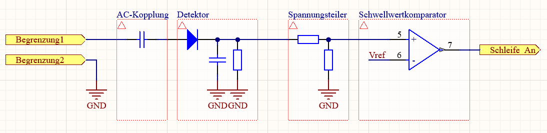

von Leon L. (leonelf)
Mein Vorschlag wäre eine AC-Gekoppelte
Dioden-Hüllkurvendetektorschaltung, die dann an deinen Controller
rangeht, von mir aus noch mit Spannungsteiler und Komparator. Die
Schleife hat afaik irgendein AC Signal, ich glaube da ist sogar ein Code
aufmoduliert, um die Ladestation zu identifizieren (vllt geht das auch
über einen separaten Funkkanal).
Du könntest einen Anschluss des Begrenzungskabels als "Masse" nutzen
(das Teil floatet ja eh) und einen als "Signal" (oder halt eine
künstliche Masse zwischen den beiden per Spannungsteiler erzeugen und
die nutzen).
Dann wie oben erwähnt das Signal an einen Detektor, ein wenig
Conditioning und fertig.

von Jobst M. (jobstens-de)
Ich würde eine Spule zum (magnetischen) Abgriff an die
Induktionsschleife packen und dann das Signal in diese Schaltung
einspeisen:
Leon L. schrieb:
> [Angehängte Datei]
Nur die AC-Kopplung würde ich weg lassen. Der Kondensator läd sich
nämlich mit der Zeit auf und irgendwann fließt kein Strom mehr.
Kein Eingriff in das Gerät nötig und gibt Signal, wenn die
Induktionsschleife eingeschaltet ist.
Jobst
